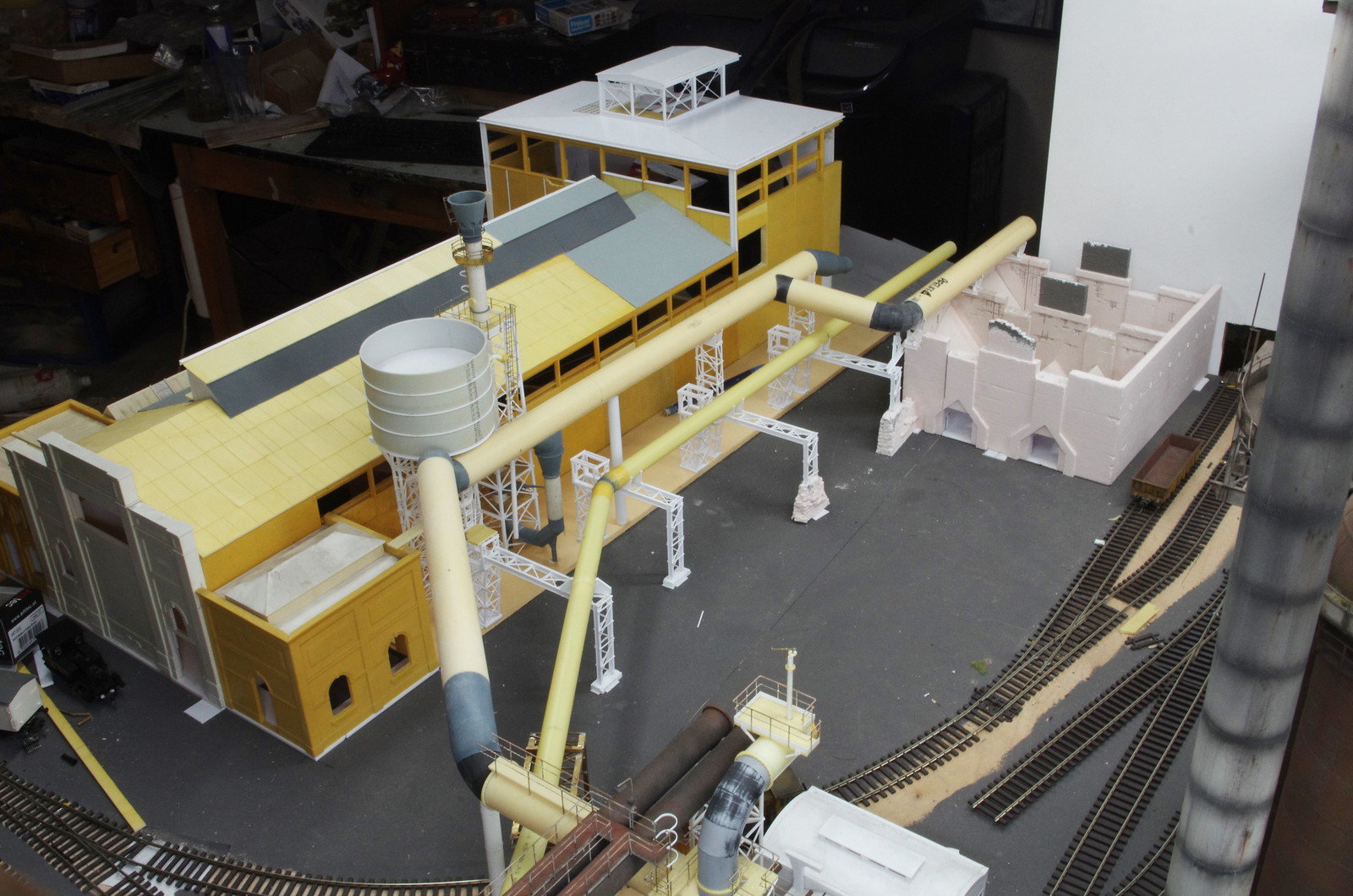

Ondertussen maar weer es een updeet, want das alweer een maand geleden... Een maand met allerlei werk dat niet echt direct heel boeiende plaatjes opleverde, want het bestond grotendeels uit het in t gareel meppen van de 9 jaar geleden gemaakte muren van de electriciteitscentrale, die in t gareel gemept en aan de laatste mode aangepast dienden te worden. Ook de dakspanten maar eens opgeduikeld, dak gemaakt, het hogere stuk achteraan ongeveer van nul af aan gemaakt etc etc... Voornamelijk dit soort vrij onsexy hak en breekwerk met lappen 3mm-styreen en decoupeerzagen van de 8mm dikke muur-gietstukken en zo.
IMGP9077 by Floris Dilz, on Flickr
Van buiten begint t echter al wel een beetje ergens op te lijken. Dankzij een sigarenkistje past t zelfs op de baan!

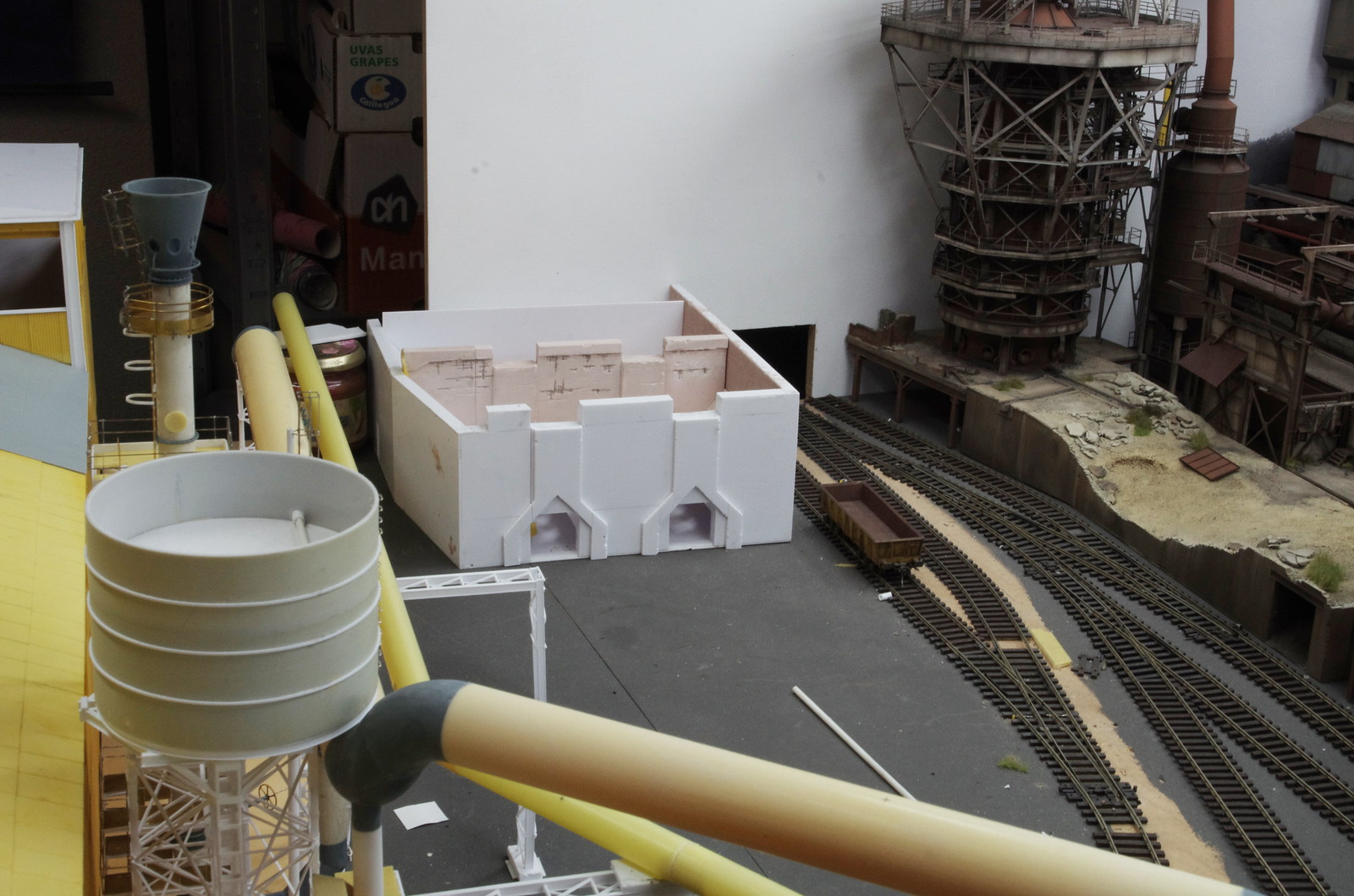

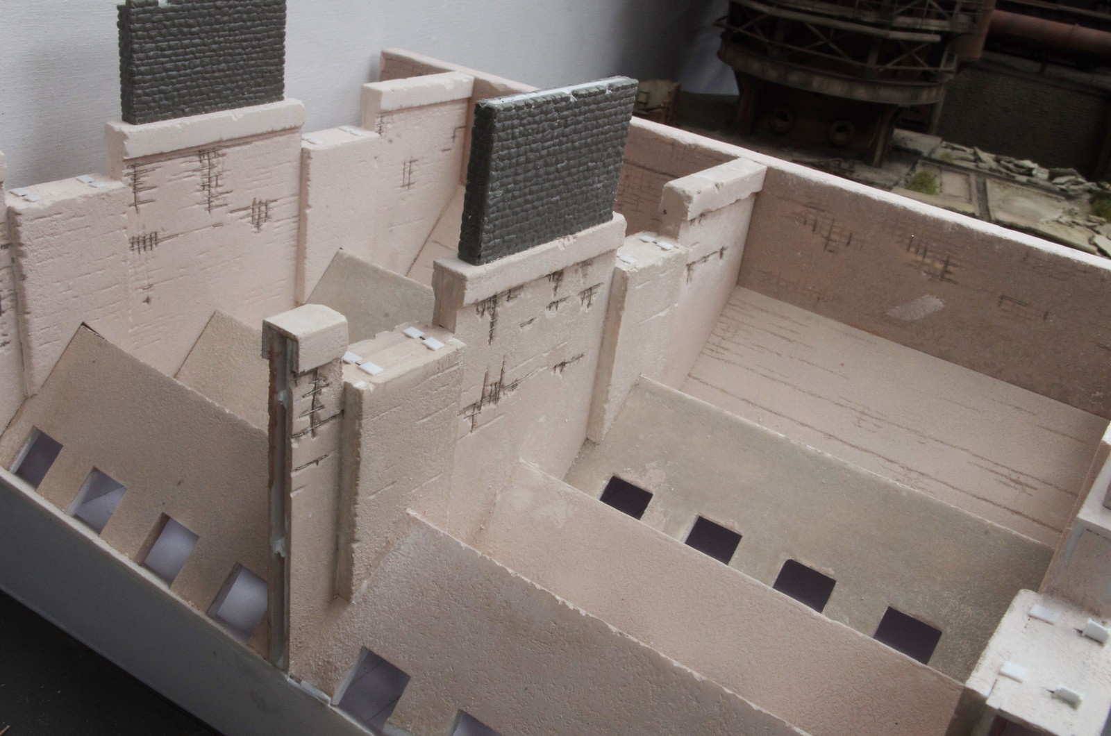

Het viel me op dat de buitenkant van de bunker vrij netjes is, maar de binnenkant is een tamelijk afgeknaagde betonrotbende. Daar moesten we wat mee, dus maar es kijken hoe dat gaat met styreen. Nou, eigenlijk is t best te doen. Eerst de dremel erin zetten, lijnen uitknagen, horizontaal en verticaal:
DSC_2839 by Floris Dilz, on Flickr
daarna wilde ik t volsmeren met mr surfacer maar het was warm en ik had geen zin om naar de winkel te gaan dus ik ging t maar zelf maken van wat autoplamuur en de overjarige thinner uit t potje waar mn airbrush in ligt, want de verse thinner was ook op. Omdat er rode verf in die thinner zat werd alles mooi roze.
DSC_2842 by Floris Dilz, on Flickr
Muur lekker insoppen...
DSC_2843 by Floris Dilz, on Flickr
...en dan met een stevige kwast of tandenborstel in de plamuur blijven tamponneren en rotzooien als de plamuur aandroogt. Zo wordt t mooi ruw:
DSC_2845 by Floris Dilz, on Flickr
dan laten drogen, daarna nat schuren met fijn schuurpapier. Zo krijg je in plaats van een korrelig oppervlak een glad vlak vol korrelige gaatjes, zegmaar beton, dus. Daarna nog wat stukkies draad in de uitgebrokkelde gaten lijmen en volgens mij wordt t best aardig zo:
DSC_2846 by Floris Dilz, on Flickr
Ben nu zo'n beetje halverwege met dit geklooi...
IMGP9094 by Floris Dilz, on Flickr
wel lekker effectieve tijdsbesteding gezien de ertsbunker strak tegen de achtergrond staat. Oh en de achterkant is ook gedetailleerd uiteraard.  :P  8)

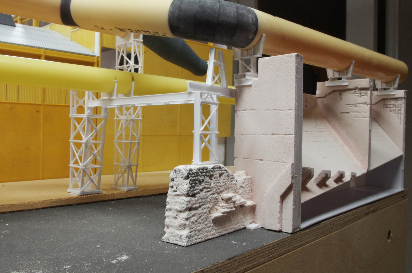

Zo, we rommelen weer wat door... Ertsbunker is in hoofdlijnen wel klaar, nog even een flinke buis erop geklust...
IMGP9101 by Floris Dilz, on Flickr
IMGP9098 by Floris Dilz, on Flickr
IMGP9099 by Floris Dilz, on Flickr
Nu kan de module links los, zodat ik een beetje fatsoenlijk bij de leidingbrug naast de centrale kan dus t wordt voorlopig weer even verder buisjes klooien denk ik. Paar plaatjes van dichterbij, nu t kan.

de klompvoeten aan de leidingbrugsteunen zijn restjes van de muur om de gietvloer van hoogoven 6 (gesloopt rond 1960), die laatste restjes hebben t op die manier zeker 60 jaar langer volgehouden...
IMGP9105 by Floris Dilz, on Flickr

en nog een kijkje in de ertsbunker
IMGP9102 by Floris Dilz, on Flickr

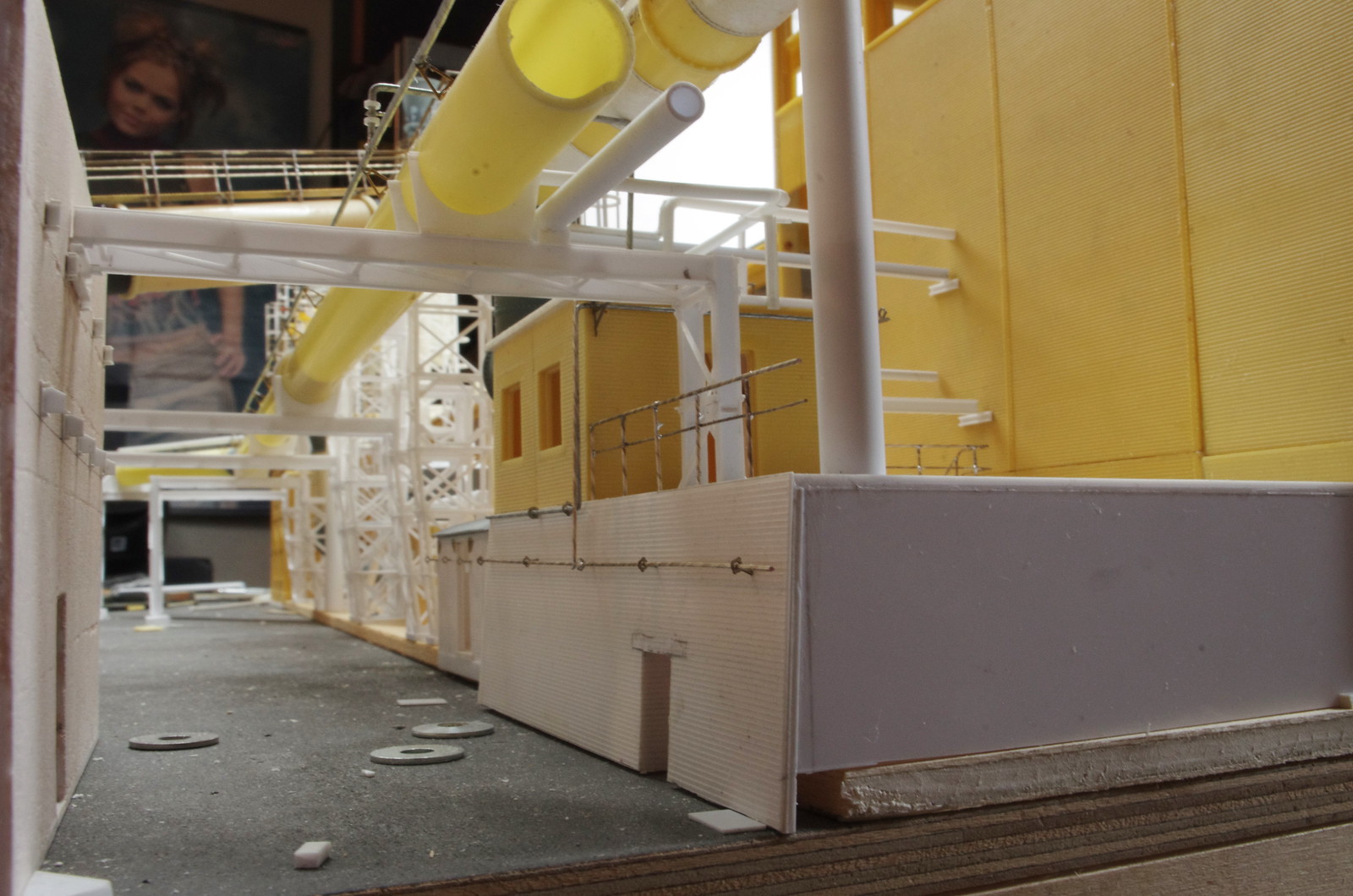

En dr wordt nog verder gebuisd. Ditmaal vooral onder de leidingbrug, waar allerlei klein geraffel is verschenen.
IMGP9216 by Floris Dilz, on Flickr
4 geisoleerde tankjes, met aan de kant die je niet ziet allerlei buizen die ik uiteraard toch gemaakt heb
IMGP9215 by Floris Dilz, on Flickr
IMGP9218 by Floris Dilz, on Flickr

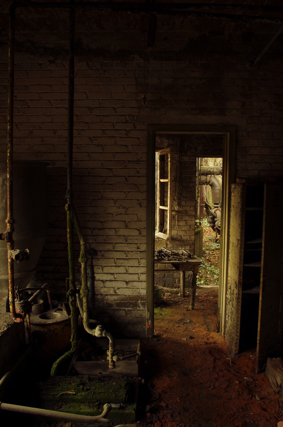

Naast de tanks nog een oud pompenhokje. Het origineel daarvan is een van de eerste stukkies cockerill waar ik naar binnen kon.
IMGP9214 by Floris Dilz, on Flickr
Heb nog wel n paar foto's uit die hoek van n paar jaar terug, voor t sfeertje hoe t ongeveer moet worden...

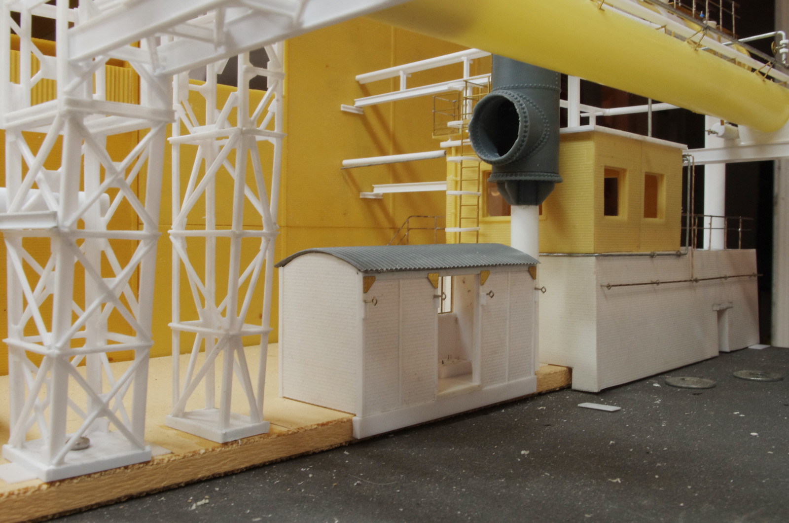

achteraan staat nog een bakstenen goederenwagentje, stonden vroeger een paar pompen in.
IMGP9213 by Floris Dilz, on Flickr
IMGP9220 by Floris Dilz, on Flickr
IMGP9221 by Floris Dilz, on Flickr
