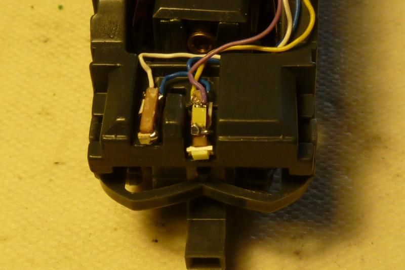

Reeks 1328 klaar :) ik had eerst de witte ook vervangen door led's maar de kleur viel wat tegen dus de gewone lampen terug gezet.
De rode mochten iets feller schijnen maar tis al een grote verbetering tegen ervoren.
Klein probleempje wel, het derde witte licht schijnt een stuk minder dan de twee onderste. zowel met lamp als met led. die lichtgeleider achter de cabine zal niet goed doorgeven vermoed ik.
Nu mijn volgende vraag, zijn er mensen die bovenaan een lamp hebben bijgeplaatst en indien mogelijk apart schakelbaar!?
De decoder is een ESU locsound M4.
Als je goed ziet op de onderstaande foto kun je zien dat er een blauw-paars draadje op de decoder ligt, deze is bevestigd onderaan de decoder. waar dient deze voor?
krispy
De paarse draad is een extra aux uitgang die gebruikt kan worden
