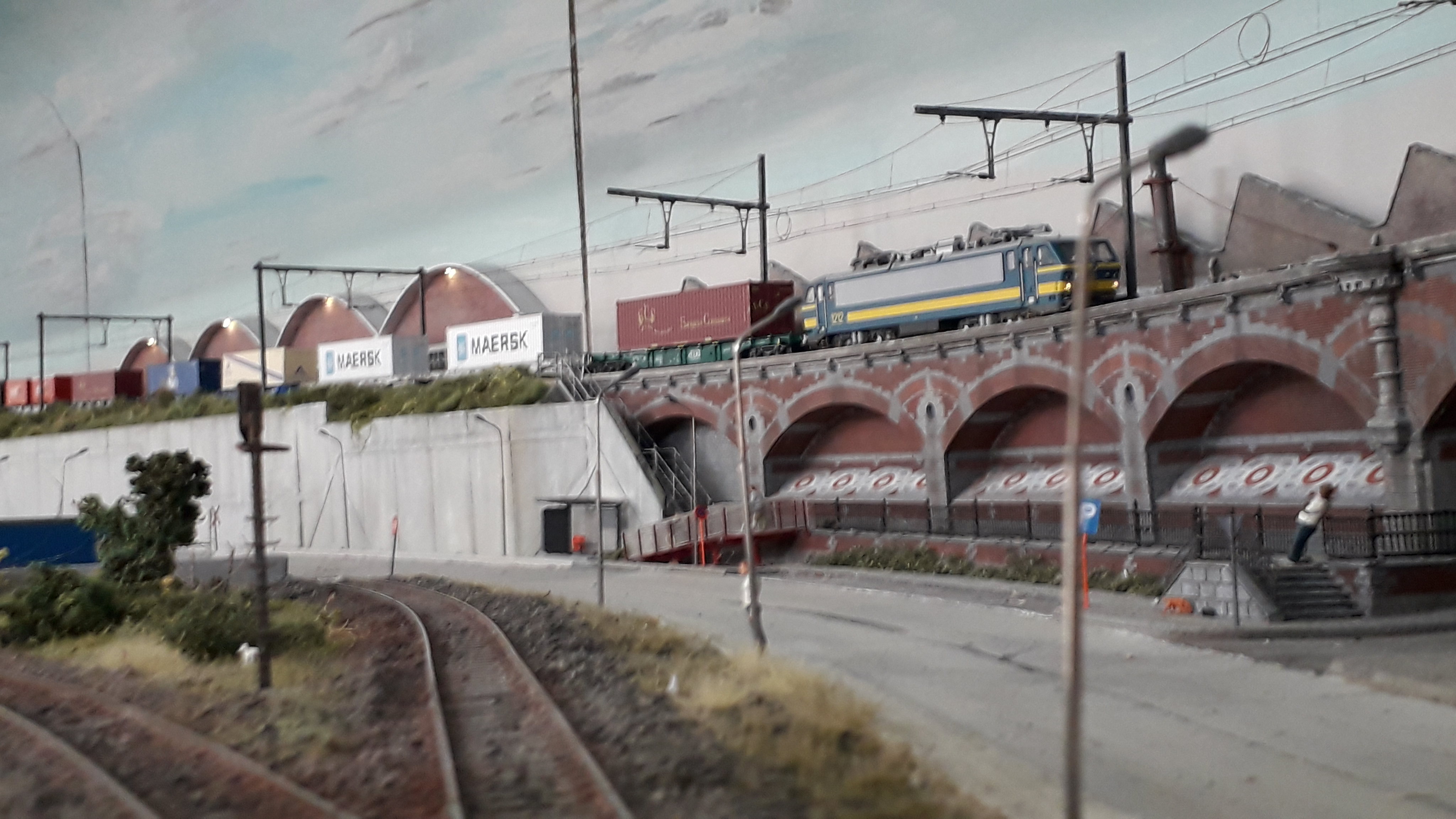

20200613_160824 by Frans Peeters, on Flickr
Een paar niet bewerkte filmpjes (foto's aanklikken).
Kijk uit voor de nieuwste technologie onder de electrische ÖBB-locomotieven: wireless of dan toch een "last-mile"-versie  ;D ;D

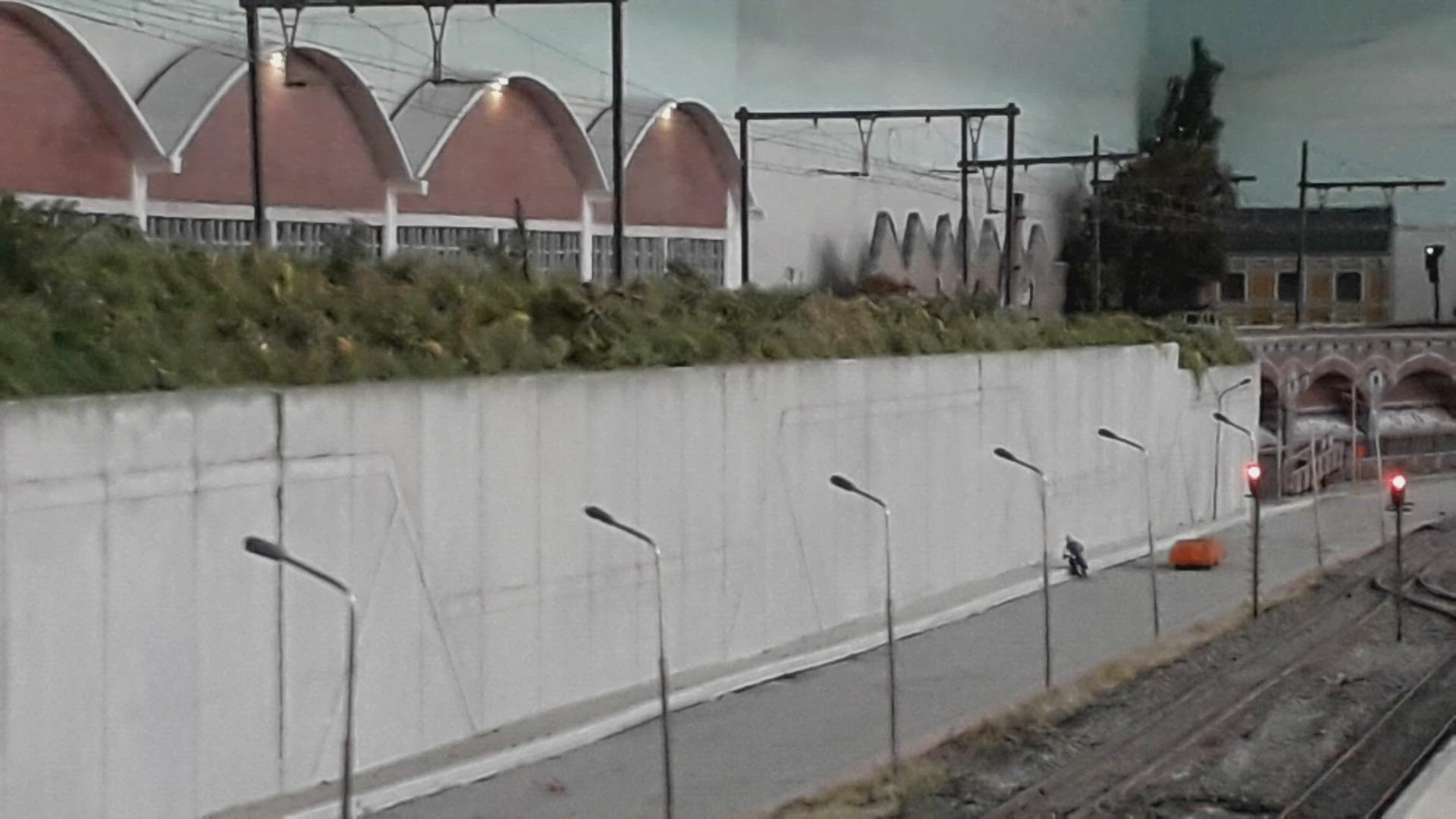

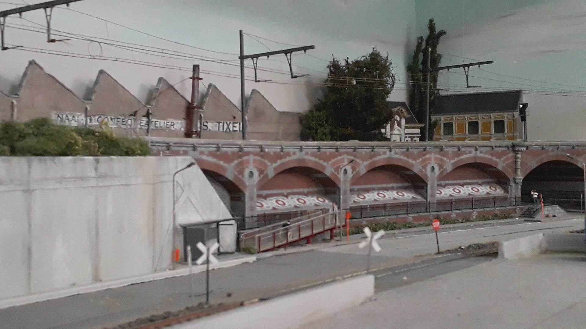

20200613_161020 by Frans Peeters, on Flickr
20200613_170153 by Frans Peeters, on Flickr
20200613_170640 by Frans Peeters, on Flickr
