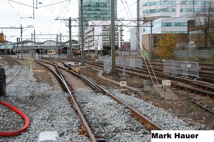

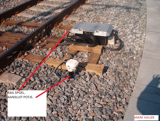

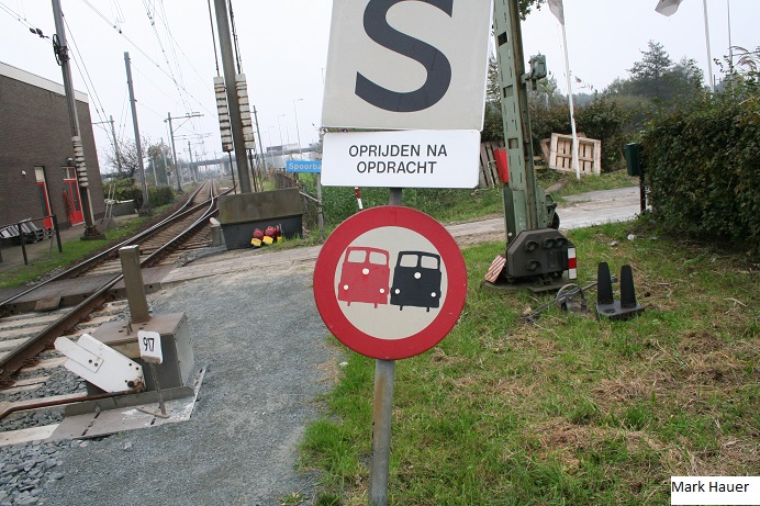

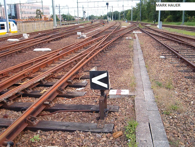

Even van uit het spoorwerk.
De kabelkoker loopt achter de wisselstellers langs. Niet onderdoor. (Gewicht dat rust op de kabels.)
De wisselsteller wordt aangesloten via een wisselaansluitkastje. Daarin wordt de kabel van het relaishuis of relaiskast gekoppeld aan de kabel van de wisselsteller. (Mocht je een steller vervangen dan hoef je alleen dat kleine stukje te vervangen.)
De Relaiskast staat wat verder van het spoor af. Veilig werken en zo.
Maar idee is leuk en goed. Voor vragen mail maar.

Heb je daar misschien een foto van want ik kan het me moeilijk voorstellen zo. Dan kan ik mss proberen om het nog wat aan te passen.
100% echt hoeft het voor mij niet te zijn, maar als het kan met enkele kleine aanpassingen dan doen we dat  ;)

Sorry voor de late reactie. Was even het onderwerp kwijt.
Ga kijken of ik wat heb.

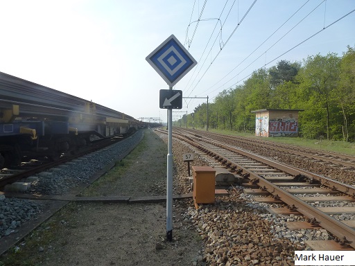

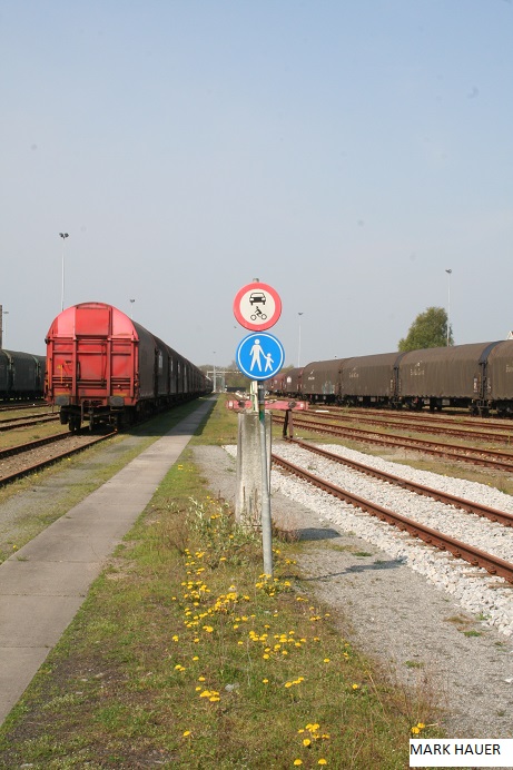

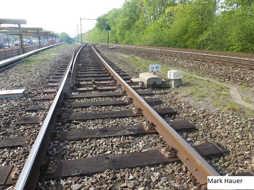

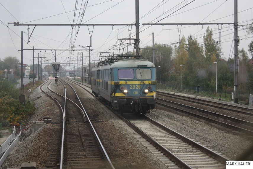

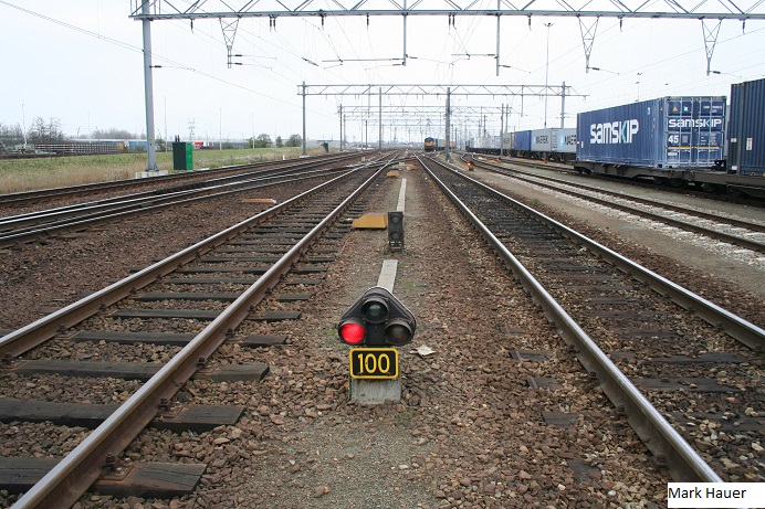

Hier een paar voorbeelden. Kijk en geniet. (Je komt soms de meest rare borden en voorbeelden tegen.)
Zo heb ik nog wel meer details van zaken die tijdens mijn werk tegen kom.
Veel plezier.
     Dit zijn een stel nuttige, instructieve foto's.... .

@Mark: bedankt voor de foto's, hier kan ik wel iets mee. Ik denk wel dat ik de kabelgoten wat ga aanpassen zodat ze rond de wissel motor lopen en niet er onder door. Is een kleine aanpassing en lijkt dan toch iets realistischer  ;)
