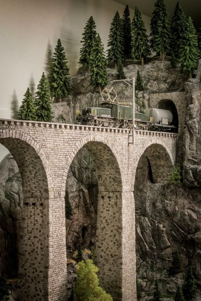

De brug zit er in!!!
Het was 2 dagen stevig doordouwen, maar het ons gelukt.
Er zijn de volgende bouwdag nog wel wat afwerkingen te verrichten, maar alles op zijn tijd natuurlijk :)
Een paar fotootjes zeker ::)
Eerst en vooral moest er nog een tunnelingang gemaakt worden die net aan de brug komt.
Ik heb gekozen om de ingang uit direct bewerkte styrodur te maken.  Deze is dan geschilderd en bewerkt.  De reden is het feit dat deze droog moet zijn om in het landschap te steken.  We hadden maar 2 dagen...
Bovendien is de ingang wat verlengd om de inkijk te verbergen.
Dan hebben we 12 kilo sculptamold verwerkt om rotsen te maken :o  Geconcentreerd doorwerken is de boodschap.
De eerste dag was het grootste deel in vorm gezet en kon de hele nacht alles drogen met geforceerde lucht.  Op de foto zien we de eerste kleurwashes na een nachtje drogen.
Het grootste modeleerwerk is door Patrick en Erik gedaan want met 3 tegelijk aan de module werken is soms iets te "close".
Ondertussen kon ik aan de overige delen die de vorige keer gebouwd waren de scenery verder af werken.
In alle geval de sfeer zit er absoluut in en vergeet bovenal niet dat dit spoor 1 is!
Om een idee van de omvang te hebben ;D
En nu serieuze foto's:
Het water heeft zijn behandeling gehad.  Nu zien we de typische "Siltkleur" door de mineralen in het bergwater.
En zicht in de vallei:
Er is nog heel wat werk aan, maar tijd en droogtijd hebben ons hier gestopt.  Er komt nog een waterval en het wandelpad dient ook nog te worden afgewerkt.
In alle geval is het best een dramatische indruk.
