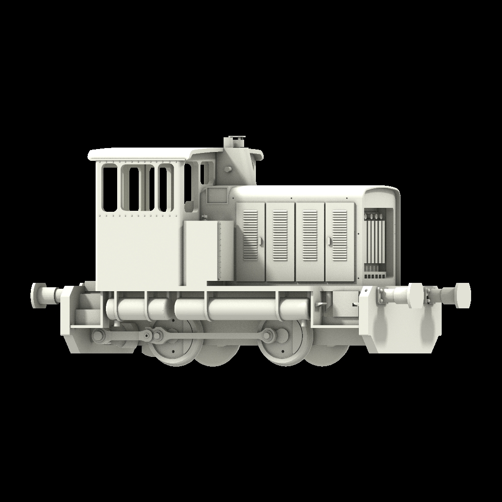

Misschien is het nu gelukt?
Ik heb nog wat problemen met de wielen.
De juiste zijn niet te vinden. Ik heb dan maar 3D geprinte wielen eronder gezet, maar ik zoek nog steeds wielen ervoor.
Voor een vitrine model voldoen ze wel, maar niet voor een rijdend model.
Advies of ideeën  altijd welkom.
Er komen wel nog enkele onderdelen bij die met etswerk worden verkregen.
Maar dat is voor later.

Paul,
Is het een HO of een spoor nul model ?
De wielen zijn in werkelijkheid 920mm
In spoor nul 21mm. HO 10,5mm
Voor spoor nul 920mm = ongeveer 3'
Slaters
7836Y = 3' 0" = 914mm  disc wheel met een throw voor de drijfstang van 8" (203mm) , voor spoor nul moet dit voldoen ,
Kris

Kris,
Dit is inderdaad een schaal O model, maar ik heb dit ook in schaal HO, ik ga ook eens proberen in schaal N.
Ik ben verdeler van Slater's en ik zal eens kijken in mijn gegevens.
Maar zeker al bedankt Kris voor je advies.

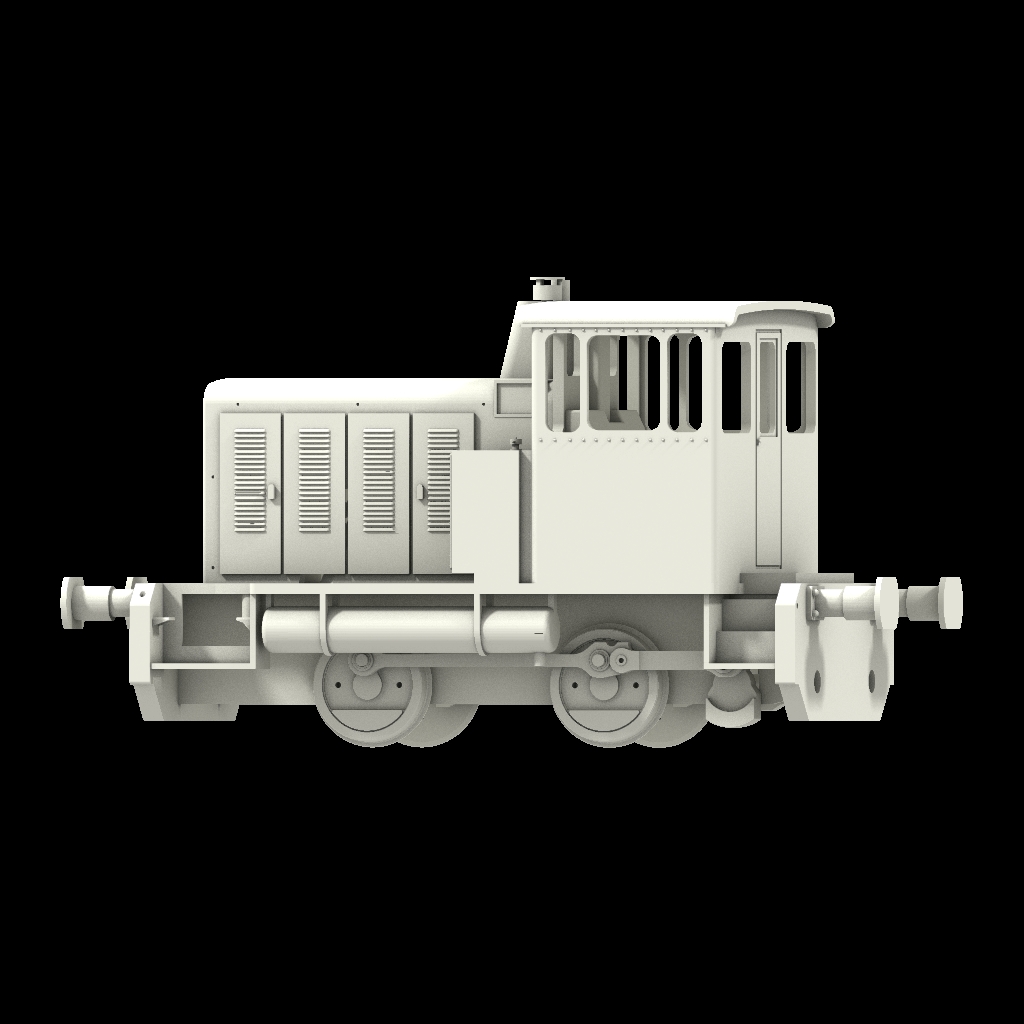

Ik denk dat het gelukt is.
Dit is de andere zijde van de reeks 91

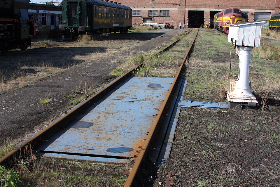

Yannick,
Bijgaande foto kan misschien helpen hoe je de weegschaal kan inplanten op je baan.
Het item is momenteel nog zeer exclusief.
Groetjes en veel plezier ermee.

Paul,
Leuk, dat ik je heb kunnen helpen.
De weegbrug zal een mooi plaatsje krijgen (stond op het bouwlijstje ;) ), waarvoor dank!

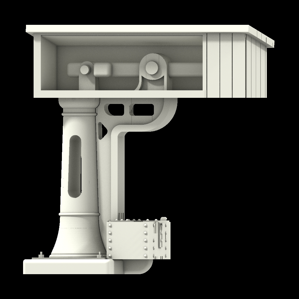

modèlisme
#149
Yannick,
De weegkolom is ingepakt en gaat maandag in de bus.
De werkelijke weegbrug heb ik reeds getekend, maar moet nog geëtst worden, Het laten etsen zal wel nog enkele maanden duren. Ik ben momenteel nog volop aan het tekenen en als die tekeningen klaar zijn wordt alles opgestuurd om te etsen. Maar ik denk wel dat je met plasticard er iets moois kan van maken
De weegkolom stuur ik je wel in HO. Vind je die mooi?
De weegkolom hoort misschien niet in het draadje van de 91, maar dat doet er toch niet toe hé.
Laat je mij weten als de weegkolom binnen is bij jou?
Wat denk je van de reeks 91. Die is reeds geprint in 3D in schaal O en HO? Waarschijnlijk zal ik in HO een motorisering ervoor laten ontwikkelen in Duitsland.
