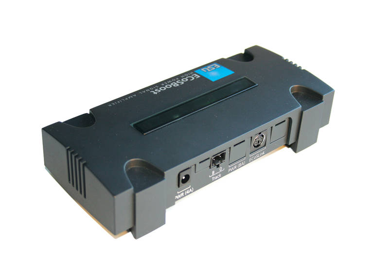

Dani, hoe bepaal jij hoeveel boosters je nodig hebt? Ik vermoed aan de hand van het (max) verwachte aantal rijdende treinen x hun verbruik?
Ik ben zelf ook ringleidingen aan het aanleggen en vroeg me af hoeveel ringen/boosters ikzelf nodig ga hebben.
dani
@Dennis : inderdaad ik probeer een beetje in te schatten boeveel treinen ik tegelijk op 1 bepaald stuk van de baan kan hebben rijden.
Naargelang dat aantal ga ik dan stukken baan een eigen booster geven of zelfs nog eens onderverdelen met meerdere boosters.  De "hoofdlijn" krijgt  een 4A  (van de ECOS, maar beperkt tot 3A stroom), de nevenlijnen elk een 1,9 A  Delta kastje.
In principe kan je op 1,9 A  wel 3 treinen laten rijden, aangezien verlichting, wissels en alle andere accessoires apart geschakeld en gevoed gaan worden.
En dan, ooit, als ik eens een flinke bonus krijg, dan koop ik wel eens  een aantal  ECOsBOOST  modules van elk 4A, zodat ik de huidige boostersecties per 2 kan samen op 1 nieuwe booster zetten, of als ik echt veel wil investeren,  4A per kring x 8 kringen.   Zo'n  EcosBoost van 4A kost ongeveer 200 a 230  Euro per stuk inclusief voeding , een Delta kastje en een 32 VA trafo koop je samen voor zowat 20.. 30 euro.  Dus voorlopig ga ik  "klein"  en eens alles klaar is, ga ik dan vervangen.    Akkoord, voor sommigen misschien niet de beste aanpak, maar de 32 VA'ers en de Delta kastjes kan ik nog op eBay aanbieden en intussen kan ik toch goedkoop rijden.   voor de prijs van 1  EcosBoost heb ik nu alle  boostertjes.
Let wel op als je deze kastjes gebruikt, want ze hebben geen terugkoppeling naar de centrale  !  Dus voor Railcomm en MFX  ben je er zo goed als niks mee gebaat.    Er werd ook ooit beweerd dat ze geen DCC signaal kunnen doorgeven, maar dat blijkt nu toch wel het geval te zijn, dat lukt.
Dit is de EcosBoost 50010 :
bron : http://www.esu.eu/typo3temp/pics/0f13e633c4.jpg

Dani, bedankt voor de info! Ik rij zelf ook met Ecos en heb voorlopig al 2 boosts liggen. Met 4A kan ik dan rekenen op ongeveer 6 locs.
Even berekenen hoeveel kringen ik dan nodig heb en hopen op de lotto... Het groot station met BW zal dus al een eigen kring moeten hebben.

Wel een tip er bij, als je met boosters werkt :   als je ze kan begrenzen (en dat kan met de EcosBoost)  stel ze dan in op ongeveer 75% van het totaal vermogen.  Dus een  4A  booster begrens je op 3 A, zo heb je wat "reserve" als het er op aan komt en minder risico op oververhitting bij normaal bedrijf.
