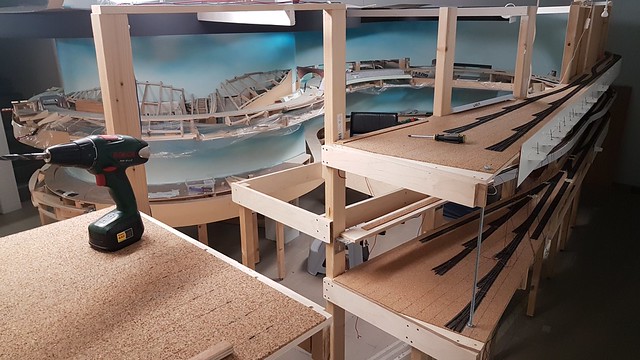

We zijn intussen 2 maand verder. Tijd welke gebruikt werd om mechanische wisselaandrijvingen te bouwen. 60 zijn er nodig voor de 2 schaduwstations. De helft is intussen operationeel. De andere helft is in voorbereiding zodat ik dit werk in maart hoop af te ronden.

De wisselstraat van het hoge schaduwstation is voorzien van wisselaandrijvingen. Nu de lage nog afwerken.
Een kijkje op de onderzijde. Alle restjes hout krijgen wel een functie, niets gaat verloren.
Een verbetering op mijn werkwijze is dat ik rond de pianosnaar op het scharnierpunt een isolatiebuisje schuif. Hierdoor kan ik bewegingsverlies door speling verminderen. Op de foto zichtbaar als rode buisjes.
Andere verbeterpunten zijn er gekomen na heel wat geklungel.
Zo had ik heel veel last van gebroken boortjes bij het boren van de gaatjes in de tuimelschakelaar.
Nu gebruik ik cobalt boortjes en die blijken veel minder gevoelig voor breken. Sinds ik deze gebruik heb ik er geen meer gebroken en al 25 schakelaar ingeboord. Als voorbewerking slijp ik de kop van de tuimelschakelaar af. Wegschuiven van de boor is er dan ook niet meer bij.
Als er weinig plaats is om de steunplaatjes te monteren is deze korte ratelschroevedraaier handig.
Al doende leert men ;D
