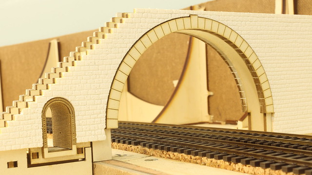

Na veel tekenen en rekenen ontstond dit bouwpakket op maat van lijn 41. Zoals je ziet zaten er in de eerste versie nog heel wat foutjes.
Wat ik zeker terug tot leven wilde wekken was de extra doorgang voor voetgangers. Bij het grote voorbeeld werd deze doorheen de tijd dichtgemetseld. Maar om een betere doorgang naar de perrons te verkrijgen is deze bij Huyotte open gehouden. Visueel geeft dit ook meer karakter aan de brug.
Jullie hadden het hier al gelezen in de vraagrubriek. Ik heb problemen met het laseren van dun karton. De nieuwe krachtige laser is zelfs op minimum snelheid en minimum lampkracht te krachtig om karton te laseren. Na het proberen van diverse bindmiddelen bleek "mat medium" verdund in alcohol bruikbaar. Niet ideaal maar een pak beter dan verdunde houtlijm. Op de foto zie je het resultaat van verdunde houtlijm. Het karton zwelt en de gelaserde steentjes komen los. Het verdunde mat medium vloeide netjes in de groeven van het gegraveerde karton terwijl dit in zijn juiste vorm gehouden werd.
De verbeterde versie van het bouwpakket met natuursteen gravure
De natuurstenen muur werd uit architectenkarton gebouwd. De passende vorm werd met de laser uitgesneden. Daarna werd langs één zijde de kartonlaag afgepeld. Met de rug van een exacte mes graveerde ik de voegen. Dankzij de vorm van het mes geeft dat vrij rechte voegen wat het resultaat mooi realistisch maakt. Aanvullend nog wat gaten in de natuursteen hakken met een stalen punt en het graveerwerk is klaar. Stevigheid krijgt het geheel na een laag levis grondverf.
De eerste kleurlagen geven meteen een heel ander beeld.
De stenen van de spoorboog zijn gevormd uit gelaserd karton wat bekleed werd met plamuur. Er stond nog een restje fijn vulmiddel in de kast. Een overschotje van het dichtplamuren van de achtergrondbeplating. Met een bevochtigd oud varkensharen penseeltje waarvan de haren flink uit mekaar staan werd het voegmiddel in pure vorm lichtjes op het karton getamponeerd. Door het penseeltje te bevochtigen kan je het niet alleen achteraf makkelijk reinigen maar het verdund het plamuur ook een beetje. Experimenteer met de hoeveelheid water op de borstel en je verkrijgt andere effecten op de kartonnen stenen.

Peter de voetbrug vind ik zeer geslaagd, wordt ook weer een mooie blikvanger op je baan.
