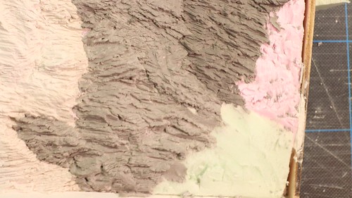

Citaat van: PeterVG op 27 juli 2021, 12:39:44 PM
De landschapsegmentbakjes rond het tunnelportaal worden voorzien van landschap.
Een onderlaag van styrodur om op te vullen.
Daarna modelgips om rotsen in detail uit te werken.
De mosterd hiervoor haalde ik hier:
https://www.youtube.com/watch?v=Ckn7gWsfyyU&list=LLmRA3hmy3VFr0nIUO_OuHHA&index=17&t=481s
Dit stukje baan ligt 170cm hoog vlak tegen de muur. Om comfortabel te werken kan ik de segmenten afwerken op de werktafel en ze daarna inpassen rond het tunnelportaal. Het vraagt allemaal wat meer tijd maar je krijgt er werkcomfort voor terug.
Peter, uw stukadoorwerk vind ik geslaagd , heel mooi.
in het filmpje zie ik de start niet . Is dat een kwak gips en laat je dat een tijdje opstijven of maak je dat weer vochtig. De krassen en kerven hebben een bepaald patroon, van waar haal je de inspiratie? Van fotomateriaal of is het gewoon je eigen aanvoelen.
Werken in losse delen vind ik een hele goeie tip.
Interressant  ik volg.
grtjs
Julien
#1225
Helaas is dit filmpje veel te snel om duidelijk te zijn maar het geeft een idee van hoe ik tewerk ga bij het sculpteren van rotsen.
Mijn voorkeur gaat uit naar modelgips om rotsen te sculpteren.
Ik breng de te bewerken delen in kleine stukken aan want gips hard snel en is daardoor maar kort bewerkbaar.
Zolang de gips vloeibaar is breng ik de ruwe structuur aan. Ik blijf voortdurend sculpteren tijdens het uithardingsproces. Eerst ruwe vormen zolang de gips vloeibaar en bewerkbaar is. Van zodra de gips begint uit te harden breng ik details aan zoals groeven en breek ik stukjes af waar gewenst om een natuurlijke rotsstructuur te bekomen. Ik laat me hierbij inspireren door foto's van het voorbeeld.
Gereedschappen zijn: kunstenaarstruweeltje, borsteltje en eventueel mes.
In het filmpje werd pigmentpoeder in de gipsmengeling aangebracht om een visueel duidelijker beeld te krijgen voor de film.
Uiteindelijk kreeg ik deze rotswand na het aanbrengen van talrijke kleine lapjes rots.
