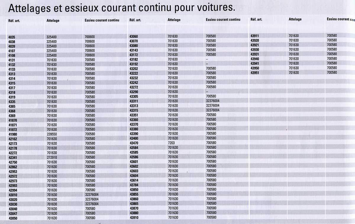

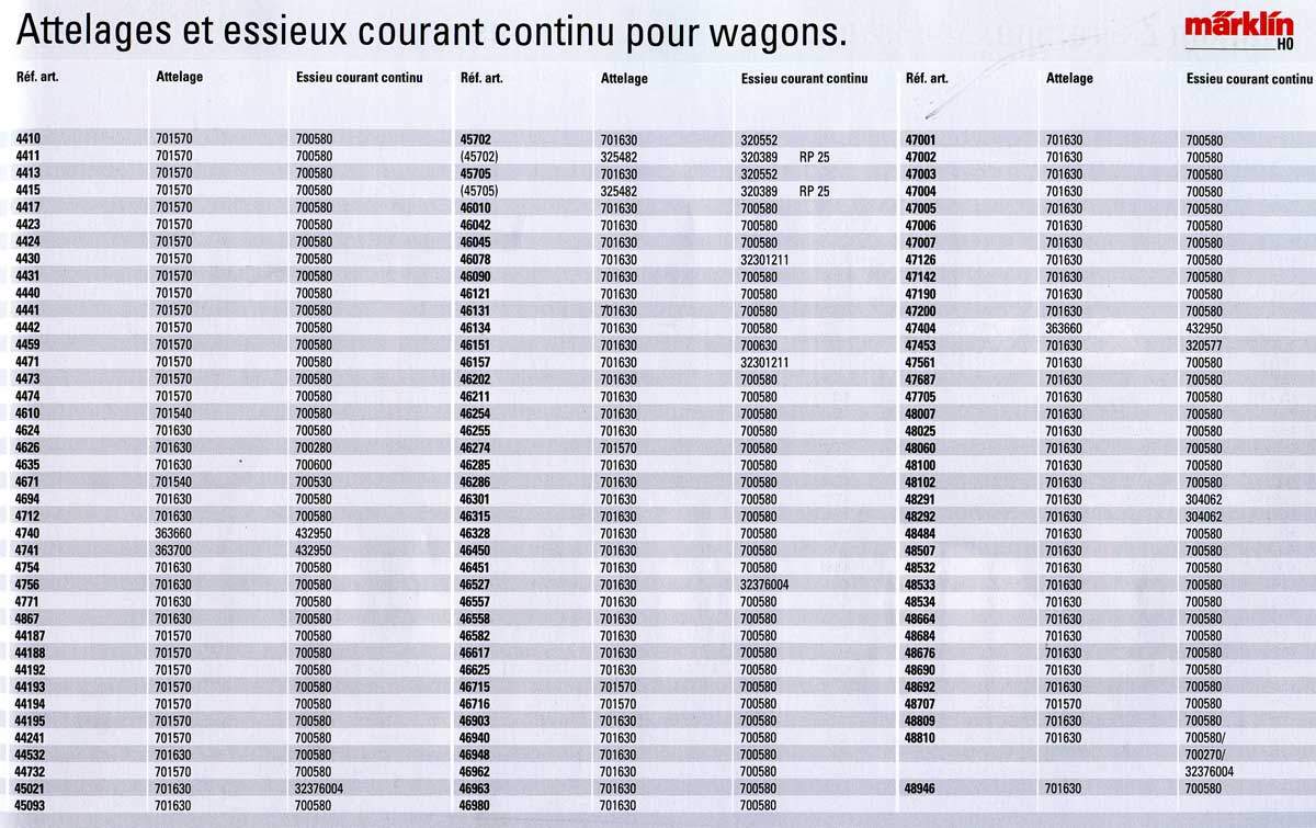

Ik zoek niet de pagina van de set in de catalogus, maar het meest recente overzicht van gelijkstroomassen.
Vreemd genoeg kan ik geen speciale pagina vinden met de artikelnummers van de ge?soleerde wielstellen.
Ze staan wel telkens vermeld bij de artikels zelf, maar een aparte pagina is er niet.
Ik ben dan maar eens gaan kijken in de catalogus van 2000/2001 waar de set zelf in staat. Hierbij staan enkel de nummers 70 0580 en 70 0630 vermeld.
Waarschijnlijk heb je er niets aan, maar verder dan dit kan ik je ook niet helpen.
2006-2007 (in het Frans, maar het zijn toch maar allee cijfers [;)])
Nu hopen dat dit helpt [?]
