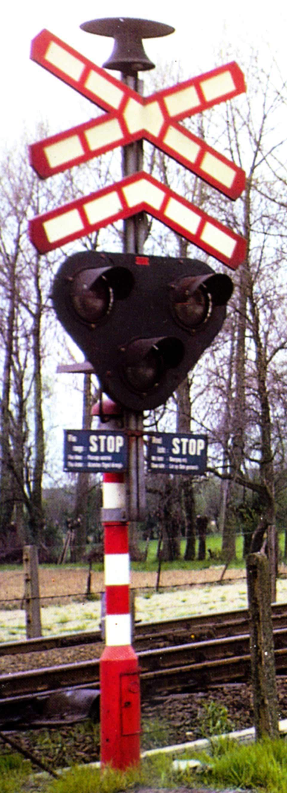

Kan je die foto eens scannen en plaatsen ?
Een verplicht onderbord ben ik in de wetgeving nog niet tegengekomen, tenzijeen bord 'Attention - Let op' in het KB van 26 maart 1936.

Dat scannen zal iets voor morgen worden, voor de rest van de dag heb ik andere, niet spoorse verplichtingen.
MC
Het bord (Franstalig gedeelte)
Feu rouge : STOP
Feu blanc : passage autoris?
Feu ?teint : Attention Signal d?rang?
(Nederlandstalig gedeelte)
Rood licht : STOP
Wit licht : licht : doorgang vrij
Geen licht : let op Sein gestoord
Dit is wat IK denk te lezen. Andere meningen zijn welkom [:)]

marc goovaerts
Het zou in ieder geval plausibel zijn. Die letterlijke teksten staan ook in het KB van 16 oktober 1957 (wanneer voor het eerst seinen met drie lampen verschijnen, naast varianten met twee rode lichten of ??n enkel).
De foto dateert, gezien de achterplaat van de lichten, waarschijnlijk van na het KB van 31 decemer 1966. Daarvoor waren het drie cirkels in driehoeksplaatsing.

Aha, de foto is intussen reeds ingescand heb ik gezien. De uitleg van de tekst op het waarschuwingsbord lijkt mij aannemelijk.Als bijkomende info kan ik nog meegeven dat de foto genomen is in mei 1962,deze overwegsignalisatie stamt dus duidelijk voor 1966.
Vreemd, want dit type achterplaat verschijnt pas in het Staatsblad bij het genoemde KB van 1966 (oude science fiction ? [:D])

Het Staatsblad had misschien 4 jaar vertraging? Het moet niet steeds de NMBS zijn die last heeft van deze kwaal.

marc goovaerts
Dat is inderdaad niet zo vreemd.
De eerste (6) internationale verkeerstekens werden ook op een conferentie in Parijs afgesproken in 1919, om pas in 1924 in het Staatsblad te verschijnen.
Alleen, normaal zijn verkeerstekens pas geldig wanneer ze 'conform vorm en plaatsing' zijn met wat in het Staatsblad verschijnt. Ook overwegen vallen hieronder.
Maar wet en realiteit in Belgi? ?[xx(]
Ook nu nog staan er verkeerstekens die eigenlijk de vorm van de jaren 50 hebben, en die ondertussen vervangen zouden moeten zijn. Eigenlijk mag je er dus officieel je voeten aanvegen, wegens 'niet conform meer'. [;)]
