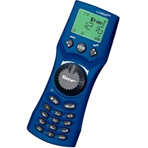

De Multimaus Pro is de draadloze versie van de Multimaus (en die ziet blauw)
Je kan zowel met de Multimaus als met de Multimaus pro CV's programmeren met de Lokmaus gaat dat niet. Heb afbeeldingen bijgevoegd om ze gemakkelijk uit elkaar te kunnen houden.

Met MultiMaus Pro ( de blauwe dus) kan je wel uitlezen.[;)]
Configuratie variabelen (DCC-CVs 1 ? 1024, waardebereik 0 ? 255) uitlezen en schrijven.
Je kan zowel met de Multimaus als met de Multimaus pro CV's programmeren, met de Lokmaus gaat dat niet. Heb afbeeldingen bijgevoegd om ze gemakkelijk uit elkaar te kunnen houden.
Dat staat er toch [:I]
Het zou trouwens maar raar zijn moest je dat wel met de Multimaus kunnen maar niet met de Pro versie
