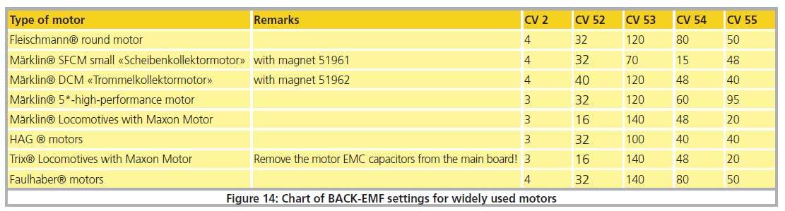

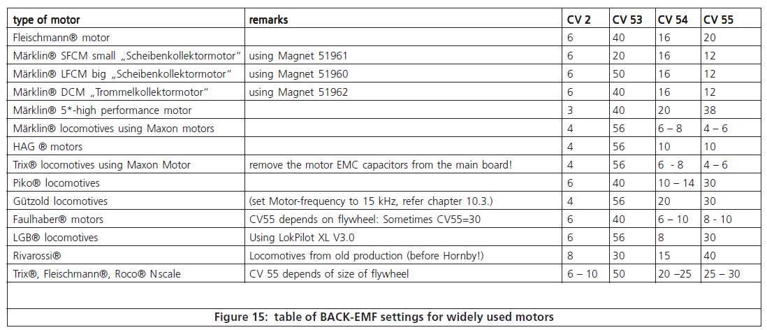

Een lokpilot V3.5 ken ik niet maar hier zijn de gegevens voor een lokpilot V3.0
en een lokpilot V4.0
loco
Ik zou zeggen, sluit uw escap aan op en decoder en test de settings die dgrr57 plaatst eens uit. Lees ook eens de handleiding van de lokpilot 4.0.
