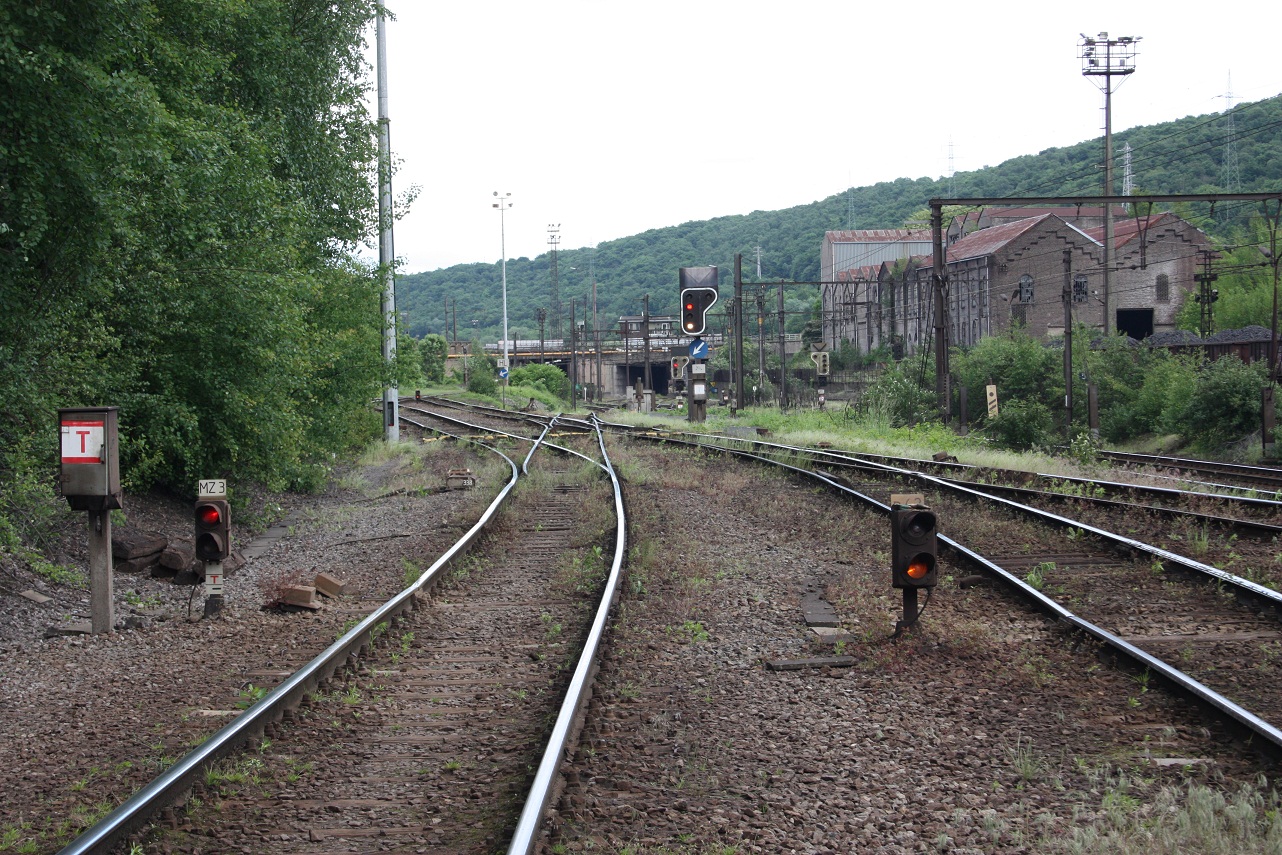

Zie hier een raccordement bij Luik.
Links de telefoonkast die voor de kleine seintjes geldt.
Op het grote sein in de verte. (Rood+Wit) die heeft zijn eigen telefoon. (Een machinist hoeft niet ver te lopen.)
