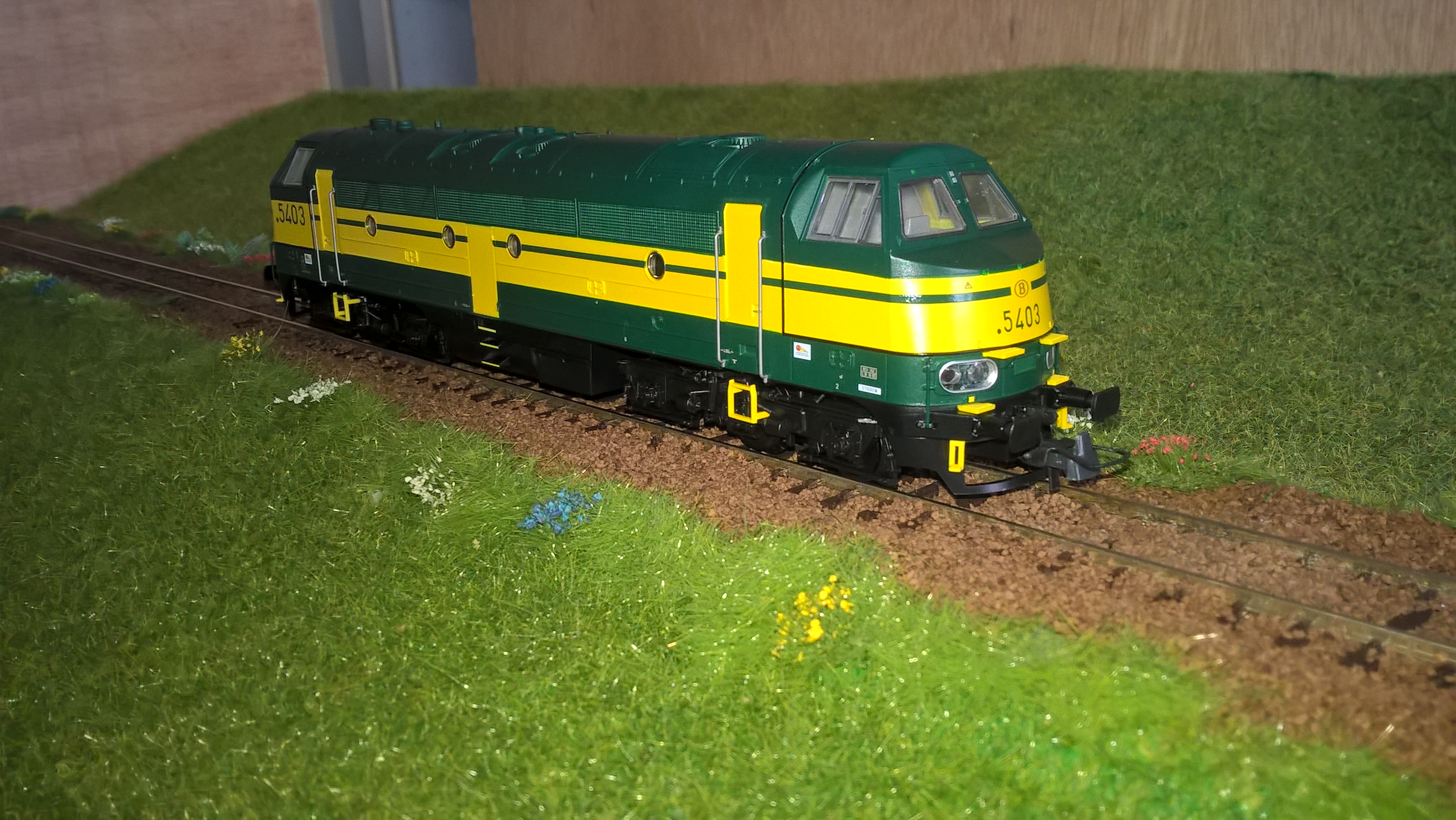

Leuk eindelijk een 54 vlottende cabine. (Ja weet het dak is fout. Maar anders kon Roco hem niet maken. Bewuste keuze van Roco. Gevraagd aan Roco in Nurnberg.)

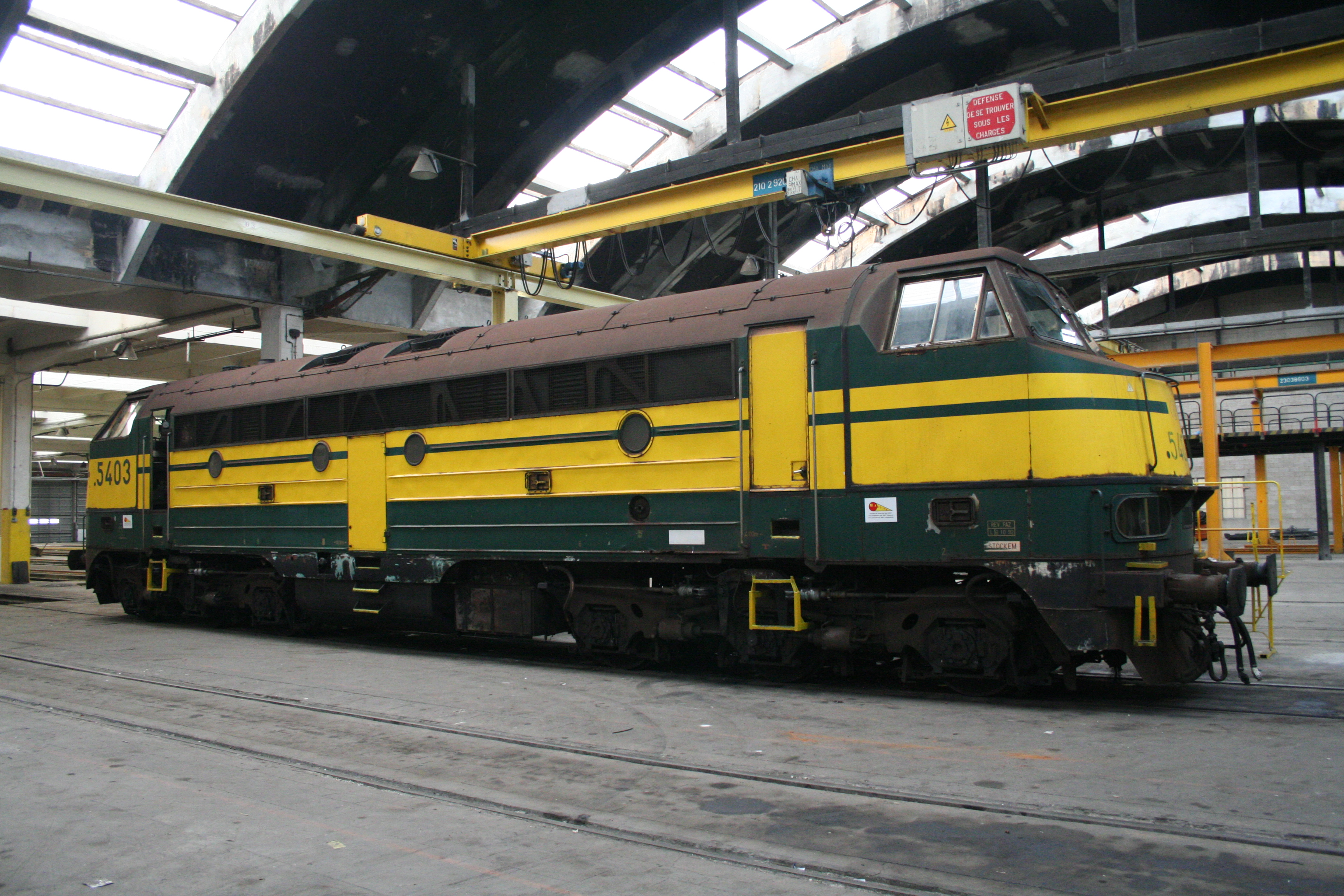

Oud ergens in een ver verleden.
In 2008.
En het model.
3rail
Sorry dat ik het vraag.
Maar is het alleen de kleur van het dak die afwijkt, of schort er meer aan?
Edward.
ik denk dat de uitlaten en de indeling van het dak niet geheel conform zijn :-\ ;)
correct uitlaten zijn anders.
ronny-vdv
Volgens mij staat er bij Roco een daknventilator te veel op.
ronny-vdv
klopt. Men had ooit  1 kap gemaakt voor alle vlottende cabine's. En ja nieuwe kap kost te veel.
Mark welke waren dan nog foute nr's?  :-\ ;)
Zou ik niet zo weten. Maar weet wel dat de 5403 het verkeerde dak heeft.
