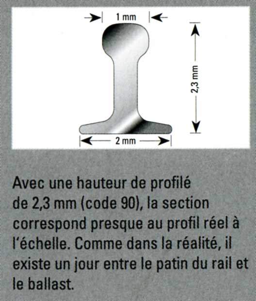

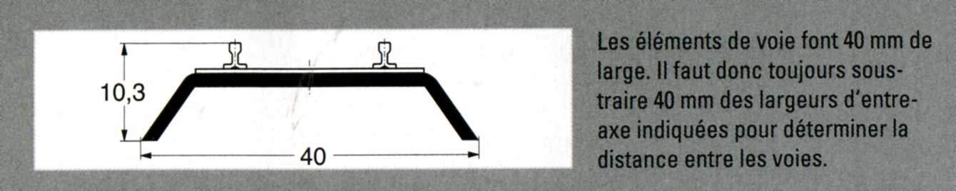

Weet er iemand de totale hoogte van Trix C-Rails? Ik heb hier een M?rklin C-Rail en Roco Geoline voor me liggen en van deze twee is het de Geoline die het laagste is, maar ik vraag me af of het ballastbed van Trix even hoog is als dat van M?rklin.
C-rail van Trix is indentiek aan C-rail van M?rklin.
De rails zelf van de drie systemen zijn even hoog: code 83.

Is de trix rails niet code 100[?][?][?][?][?]
Dat dacht ik, maar zeker weet ik het dus niet

Ik heb mijn informatie gehaald uit een vergelijkende test in een modelspoorblad. Trix en M?rklin zijn in ieder geval gelijk.
Even geGoogled : "Het slechts 2,1 mm hoge profiel komt overeen met code 83".
ysbeer
Volgens mij is mark en trix 2.5 mm hoog maar ik geef mijn mening graag voor de juiste
wim
eve
Luc,
Je hebt volkomen gelijk : http://www.trix-online.de/produkte/cgleis.php.
M?rklin spreekt van een lager profiel...(dan code 100 (= 2,5 mm)wat eerder gebruikt werd).
Als Luc dan aangeeft dat hij het gecontroleerd heeft, worden zijn bevindingen nog eens in twijfel getrokken.[:(!]
Maar gaat dat de vraag van LordTD niet over de totale hoogte van de rails inclusief het ballastbed...?
Erik
Niemand een catalogus [?][?]
Sorry, hoor, maar ik alleen een Franse versie en geen Trix [:D]
gjvdz
Ik dacht net hetzelfde te doen.
Al wat je moet weten over de rails staat in de catalogus.
Mvg Giel-Jan
Toch nog slimme mensen op de wereld h?. [:D]
