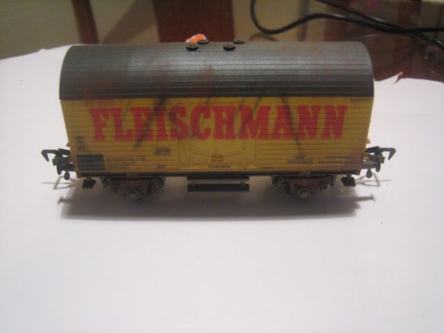

Het moest er toch een keer van komen, afgelopen weekend een airbrush compressor gekocht op de beurs in Houten. Vorige week zondag een beetje zitten spelen met de airbrush.
Vanmiddag dan maar een wagonnetje gepakt wat ik niet zo snel op mijn baan zal zetten maar ideaal om de eerste stappen van het weatheren te ontdekken.
Wat vinden jullie ervan? Alle hulp is welkom.

Ik mis zwart.
Als het regent zit daar veel roet in.
Kijk maar eens rond op het forum, u vind vast wel een foto die duidelijk aantoont wat een zwarte vuile strepen regenwater achterlaat.

Ewel, niet slecht!
Her voornaamste is te durven beginnen[^] Later doe je het nog beter!

Wie niet waagt, blijft maagd...
Proper vervuild [:D]
Doe zo verder en je zal zien dat het steeds beter word.
Handige tip : je kan gemakkelijk vuilsporen maken door te spuiten
met een sjabloon. bvb : je snijdt met een mesje een klein
langwerpig rechthoekje uit een stuk karton, zo 'hoog' als je
de streep wilt op je wagon. Hou het karton op een half centimetertje
van uw wagon en spuit met bvb zwart op het kartonnen sleufje.
Resultaat : zwarte streep met in het midden mooi donker en met een
uitvloei naar links en rechts... net echt. Kan met alle vormen en kleuren om bepaalde effecten te bekomen. Zo maken ze ook de vlammen op een HOTROD !!

@ nmbsverzamelaar, dit is zeker niet slecht voor jou eerste keer en geloof me in het beginis het 95% durf en 5% kunde, leren doe je enkel door te doen en na verloop van tijd is het 15% durf en 85% kunde en dat is het enigste dat je echt moet onthouden. Veel oefenen op gewoon papier en zien wat je doet.
Zelf ben ik ook genen crack hoor maar gewoon tijd voor maken en de draadjes over vervuilen meerdere malen lezen en stelen met jou ogen op foto's die erbij staan.[:)]

Beste Micha?l,
Niet al te veel oefenen anders hebben we de 5e niets meer te doen.[:D]
Zonder gekheid goed dat je al begint met wat oefenen dan
weet je de airbrush al perfect te bedienen.
Het eerste resultaat is zeker voor een eerste keer geheel niet gek.
Wat betreft de kleur zwart helemaal gelijk wat er wordt gezegd,
dit kan je goed zien op foto's van het grootspoor.
Groetjes Bert[:)]

Mannen bedankt voor de adviezen en de bemoedigende woorden.
Jean Paul, eerlijk is eerlijk aan het zwart had ik helemaal niet gedacht, maar zal binnenkort je advies ter hand nemen en met de hint van Paul met het maken van sjablonen zal ik testen en als dat een beetje wil lukken meteen weer in de praktijk brengen en hier laten zien.
Neem van mij aan dat ik de komende tijd wat meer zal weatheren dan alleen deze wagon, weatheren wil ik al heel lang maar het feit dat ik nu beschik over een airbrush set en we in Dronten op 5 februari 2011 een workshop krijgen van "onze" Bert heeft mij doen besluiten om nu maar meteen van start te gaan.
Wat Eric schrijft doe ik al een tijdje maar blijkbaar moet ik nog beter opletten en goed de foto's bestuderen die men hier op het forum laat zien. Ik hoop de komende tijd wat meer te kunnen laten zien, hoewel december wel weer een drukke maand wordt met weinig tijd voor de hobby. Maar waar een wil is......de foto's volgen.
Groeten Micha

NMBSverzamelaar, je een PM verstuurd met misschien nuttige info.[:)]

Zeker goed gedaan voor een eerste keer. Bij mij was het weatheren voor het eerst een fiasco.[:p]
trial and error, learning and fun

Lid van de van de Vereniging ter behoud van het Nietszeggende Spreekwoord? Want: Al is het spreekwoord nog zo snel, de Vereniging ter behoud van het Nietszeggende Spreekwoord achterhaalt het wel. Wie niet waagt, wie niet Begint...
Een goed begin.... Maar inderdaad: we missen zwarte strepen.
Luister om verder te doen eens naar volgende spreekwoorden van de verening ter behoud van het nietszeggende spreekwoord:
Oefening baart kunst, en als je genoeg oefent baar je vanzelf.

Mannen het heeft even geduurd maar eindelijk hier het resultaat de wagon voorzien van zwarte strepen. Ben zelf niet erg tevreden, maar oefening baart kunst en dit is pas nr 1.
Groeten Micha
#13
Je had die zwarte strepen mooi recht naar beneden moeten laten gaan , en een schuine uitloop moeten voorzien ,net zoals Paulogic in zijn bovenstaande post bedoelde.
Ook omdat het een gele wagon is , zie je die zwarte strepen eigenlijk veel te fel , probeer ze eens wat minder " hard" op je wagon aan te brengen.[;)]

Erwin bedankt voor de tips, deze wagon gaat deze week in bad wordt schoon geboend en ik begin gewoon weer van voren af aan. Misschien eind van de week nieuwe foto's.
