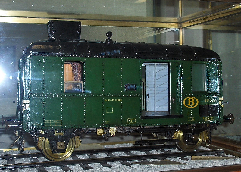

Heb nog een paar setjes van Dacker met metalen pakwagens liggen, en zou die willen monteren. Daarom eerst een vraagje.
Vanaf wanneer werden die wagens bruin i.p.v groen geschildert, en wanneer werden diezelfde wagens in het geel en blauw geschildert zoals voor de dienst infrastruktuur e.d.
De metalen pakwagen voor onderhoud van de bovenleiding wanneer werden die bruin i.p.v. groen geschildert of waren die altijd alleen in het bruin.

Gaat dit over deze wagens?
Dan is deze vraag voor mij ook best interessant.

Ik bedoel de wagen zoals op onderstaande foto, en zoals die van Ludwig;
http://www.tassignon.be/trains/musee_nord/images_sebr4/040%20-%20HPIM3975.JPG

Men is begonnen met de herschildering van de goederenwagons van groen naar bruin omstreeks 1955. Maar omdat dit een werk was wat heel lang duurde kon je hier en daar tot het begin van de jaren 60 nog groene goederenwagons zien. De herschildering naar geel en blauw gebeurde vanaf eind jaren 70 tot het begin van de jaren 80.

Even een aanvulling op wat Marc (dieselfreak) hier al vertelde :
-vanaf november 1955 van groen naar roodbruin;
-nummering van zes naar zeven cijfers;
-de kleur van de cijfers ging van geel naar wit;
-lettertype santa fe werden rechte cijfers (kent iemand hiervan het lettertype ?)
