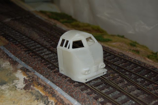

    voorbeeld: M6-rijtuigen Classix ( te herkennen aan korrelige structuur)
