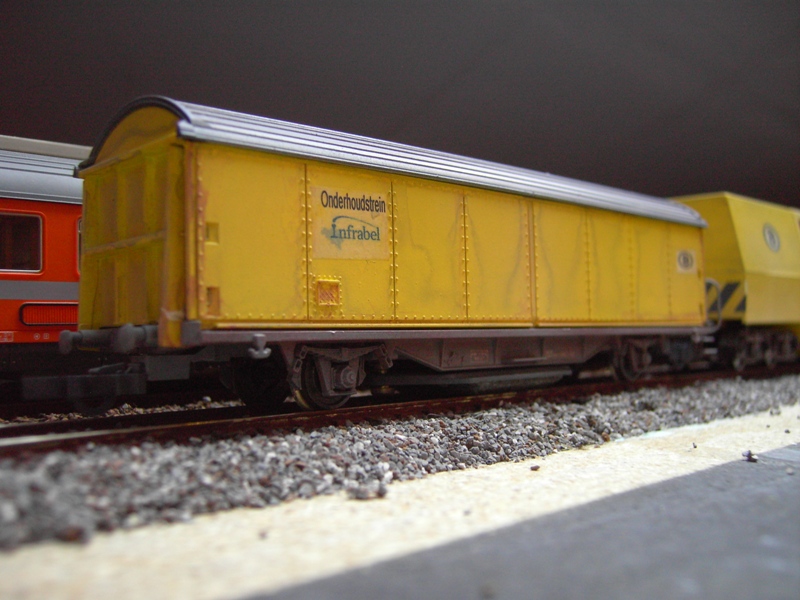

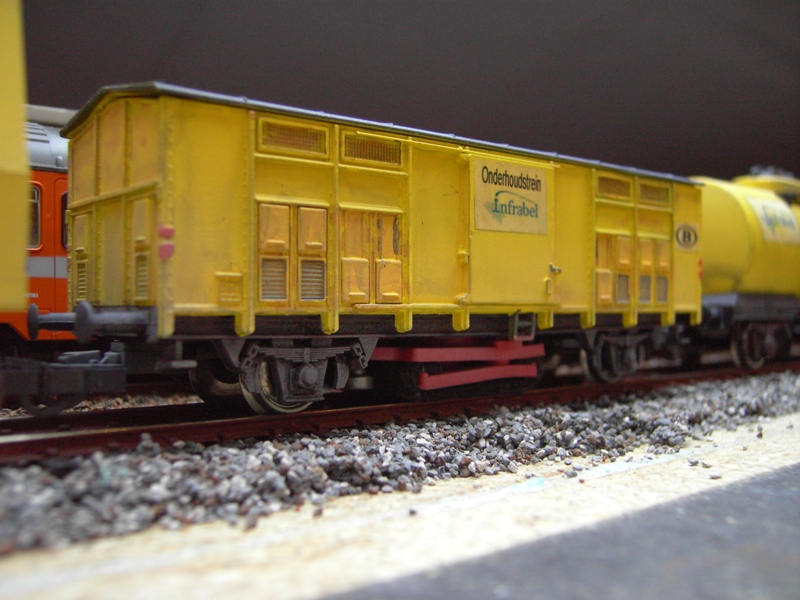

Ik vondt het idee van een onderhoudstrein wel iets hebben [;)] en heb me daar dan ook eens aan toegelegd [:)]
Mijn baan mocht wel een dergelijke trein bezitten , eentje die het onkruid tussen de rail weg haald en mijn rails mooi proper houd [:D] Dus bij deze de voorstelling van mijn idee daar rond:
Is vandaag officieel door infrabel  in dienst genomen in fleerberg[:D]
Ik  heb me een samenstelling gemaakt die enkel gebruikt wordt voor de onderhoud van het net.
hiervoor werden volgende wagons herwerkt :
roco cleaning
Dapol reinigingswagon => is hier de onkruidverdelger
Roco wagentje : doet nu dienst als poetsdoek ( systeem van een zeer oud Jouef wagonnetje ingebouwd )
Een silo wagentje ( kleinbhan modell )
Volledige sammenstelling
Voor dit project gaat nog in een later stadium een 62-tiger in de nieuwe kleurstelling van infrabel volgen [:p]( eens daar alles van geweten is )
Het werken met decals was voor mij de eerste maal en zoals men ziet is dat nog niet perfect verlopen [:I] , maar al doende leert men he.
Het verweren van alles is ook mijn eerste maal en vindt het wel geslaagd , zeker niet teveel.
Dat deze trein nog lang zijn diensten mag bewijzen.

Mooi gedaan hoor Krispy , origineel en hij gaat goed van pas komen , zeker als er gedurende de zomermaanden niet veel treinverkeer is geweest.[;)]

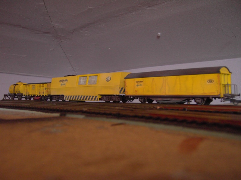

Zo hij is eindelijk geleverd.
Voorzien van de stroomdoorvoerende kortkoppeling met 6 geleiders V1.6 .
De stofzuiger word vanuit de loc gestuurt op F2 en de sluitlichten gaan aan en uit samen met de loc. Ook deze zijn rechtstreeks aangesloten op de decoder in de loc.
Stroomafname op alle wielen.
De trein heeft reeds de baan gekuist en het is er aan te zien, die is serieus smerig geworden.
De opstelling zoals ik origineel in gedachte had.
Even de verschillende stadia.

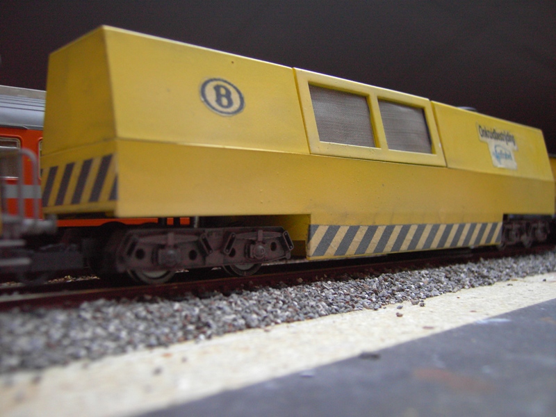

Nu de stofzuiger van lux
Voor
Tijdens het verbouwen merkte ik dat de printplaat zeer amateuristich opgebouwd is.
De faulhaber motor is er eentje van 3v.
Ik vermoed dat men die aan voordelige prijs kan verkrijgen want dat is absoluut geen goede keuze.
De spanningsomvormer (7805) moet serieus gekoelt worden en word nog gloeiend heet. Dat komt doordat al de spanning boven de 5v extra omgezet word in warmte. Met weerstanden gaat men van 5v naar 3v als het meezit en als enkel de faulhabermotor het systeem belast staat er zelfs 4v op de motor.
De geetste banen op de printplaat zijn zeer slecht gedaan. Het etsen op zich niet, maar wel de lay-out.
Om de hitteproductie te reduceren kom ik 2 dingen doen.
Een weerstand in serie opnemen (ook weer warmte), maar koos voor dioden.
Die geven sowieso +- 0.7v spanningsval en produceren bijna geen warmte.
Ik soldeerde 16 stuks na elkaar en ontlaste alzo de spanningsstabilisator.
Tijdens
Na

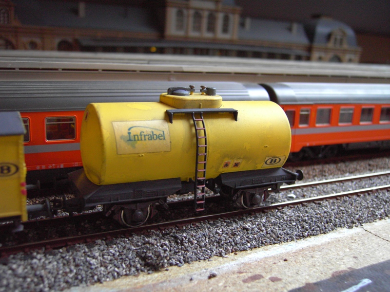

De tankwagen is functioneel en heeft een inhoud van 60ml.
De vulling gebeurt via het keteldeksel bovenaan.
Het duurt 3 uur vooraleer ie leeggelopen is.
De druppels vallen op het viltje dat onder de wagen hangt.
Het is een copy van wat jouef ooit op de markt bracht.
Het is gemaakt van stukken printplaat.
De ketel is geinspireert op een TPI tankwagon.
Voor
Tijdens
Na
Aangezien er ook vuile tunnels zijn een leuk gadget.

En de kop en staart van de onderhoudstrein

Je zou om het helemaal af te maken een sproeiinstallatie aan het ketelwagentje kunnen maken links en rechts zodat de beide spoeiers zowel links als rechts van de spoorstaven onkruidvrij houden.
Maar het ziet er zo al leuk uit.
