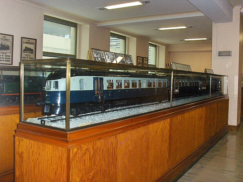

Dank voor de extra foto's. De volledige pagina over het museum had ik ondertussen ook al gevonden en...
een foto toont meer lichtblauw. Andere tonen meer grijsblauw. Motorwagen 551 is lichtblauw...

Het blauw van de museum is wat donker, maar dat zijn ook geverfde schaalmodellen.

-er zijn enkele zeer fraaie schaalmodellen (zie hoger). Het is evenwel duidelijk dat het blauw van de stelletjes in Brussel Noord (654 en 551) veel te donker is.
