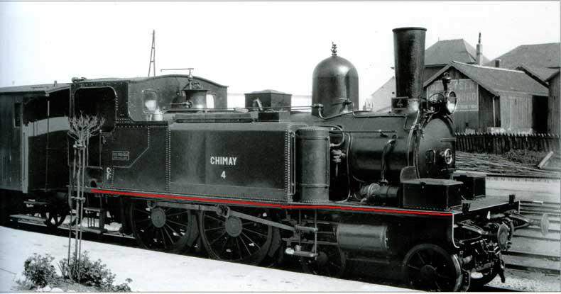

Er werden in totaal 70 locomotiven van het type Ravachol gebouwd voor rekening van de Franse Compagnies du Nord. 5 Hiervan kwamen in 1925 bij de Nord Belge terecht omingezet te worden bij de Compagnies du Chimay. Hier werden ingezet voor lokale reizigerstreinen .Ze werden later weer verdrongen door enkele types Revolver die van de NB werden overgenomen. In 1937 werden de 1,2,4 en 5 reeds geschrapt. Enkel de 3 overleefde en bleef bij de Chimay tot januari 1940. Door de overname van de NB door de NMBS in mei 1940 kwam deze lok bij de rangen van de NMBS terecht. Hier werd zij in februari 1941 hernummerd tot 2303. Dit nummer werd ook daadwerkelijk op de lok aangebracht. Vanaf de winter van 1941-42 werd ze in de stelplaats van Saint Martin ingezet als vaste verwarmingsketel. Dit duurde tot de winter van 1946-47 waarna de lok definitief werd geschrapt. Vermits de lok nooit rijdende dienst heeft gedaan bij de NMBS is het zeer onwaarschijnlijk dat ze ooit in  het NMBS groen is herschilderd. Waarschijnlijk droeg ze de kleurstelling die ze bij de Chimay droeg tot aan haar schrapping. Maar of dit die van de NB of die van de Chimay zelf was kan ik nergens terug vinden. Op foto?s van haar dienst bij de Chimay is wel duidelijk het opschrift Chimay op de watertanks te zien. Dit doet mij vermoeden dat ze de kleurstelling van de Chimay droeg.

bedankt voor de reakties, foto's heb ik ook niet, zal wel eens op zoek gaan en ik zal hem in elkaar zetten ( als ik wat tijd heb) en dan fotograferen zodat iedereen eens kan zien hoe hij was maar ik zou eerst moeten weten wat de kleurstelling van Chimay was .. Matti weet je wat deze kleur was ?

Tja, de kleurstelling. Ik kan hier niet zeker over zijn, maar ik heb ooit een tekening gezien van een Revolver van de Nord Belge in dienst van de Chimay. Deze was in een licht groen met een zekere blauwtint erin, de dakrand, raamkaders en opliggende randen waren rood. De ketel en het chasis waren zwart, de wielen rood met een witte ring rond de as. Vermoedelijk reden de Ravacholes ook in deze kleurstelling rond, maar het ka natuurlijk ook dat ze de Nord Belge kleurstelling behouden hebben. Ik heb mijn Keizer modelletje in de hierboven vermelde kleurstelling geschilderd en eerlijk gezegd ziet het er uit alsof hij tot een of ander circus toebehoort[:o)]. Het is echter al heel wat jaren geleden dat ik deze heb gebouwd en ik weet echt niet meer welke tint groen ik gebruikt heb.

Nord-Belge :
A partir de 1899:
  • locomotives compound, ? voyageurs et ? marchandises: dessus et lisses de tablier chocolat, avec filets jaune  de  chrome.  Ch?ssis  noir. Abri, couvre-roues et tender parfois bord?s de noir, mais toujours avec liser?s jaunes. Plus rarement, cercles de chaudi?re noirs;
  • locomotives ? simple expansion, ? voyageurs et mixtes: dessus vert olive fonc?, dit vert national, avec filets vermillon et parfois bords noirs.  Lisses de  tablier noires,  quelquefois avec filet vermillon. Ch?ssis noir;
  • locomotives ? simple expansion, ? marchandises et de man?uvre : dessus noir avec ou sans filets vermillon. Dessous noir.
Inscriptions et num?ros (sur l'abri et le tender, parfois sur les couvre-roues) peints en jaune de chrome pour les machines ? livr?e chocolat, en blanc pour les autres et quelquefois avec ombre rouge. En outre, il ?tait souvent fait usage de lettres et de chiffres en laiton, de 10 cm de haut.
Les traverses de t?te des machines ? voyageurs ?taient parfois encadr?es d'un filet jaune de chrome. Enfin, les locomotives des derni?res s?ries portaient un disque en laiton au centre de la porte de bo?te ? fum?e, avec initiales N.B se d?tachant sur fond rouge.
Ces livr?es ?taient inspir?es de celles des locomotives du Nord fran?ais. Nous ajouterons que les machines du Nord-Belge utilis?es par la Soci?t? de Chimay conservaient leur d?coration et g?n?ralement leur num?ro. On ne changeait que les inscriptions, peintes en blanc sur l'abri et le tender.

Bedankt, Patrick. Dat bevestigt mijn vermoeden. [;)] Dus, als ik het goed begrijp, moet deze locomotief in Nord-Belge livrei gezet worden, met "CHIMEY Nr" op de zijkanten geschreven.
Geplaatst door Michiel
Bedankt, Patrick. Dat bevestigt mijn vermoeden. [;)] Dus, als ik het goed begrijp, moet deze locomotief in Nord-Belge livrei gezet worden, met "CHIMAY Nr" op de zijkanten geschreven.
Yes, Sir [;)]
