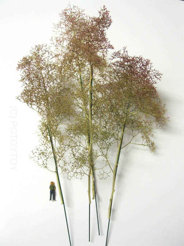

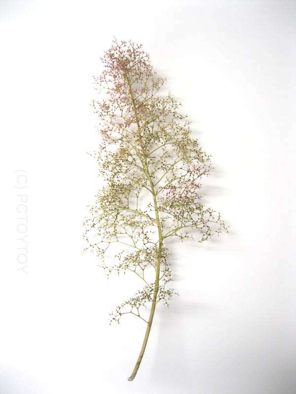

Nadat ik eens een poging had ondernomen om 'schriele' boompjes te maken (zie Waar zijn we nu mee bezig ?), heb ik mij nog eens een doos zeeschuim aangeschaft.  Ditmaal om minder schiele boompjes te maken.
Probleem met dergelijke dozen (of ligt dat aan het plantje zelf?) is dat bijna alle in aanmerking komende boompjes schots en scheef zijn:

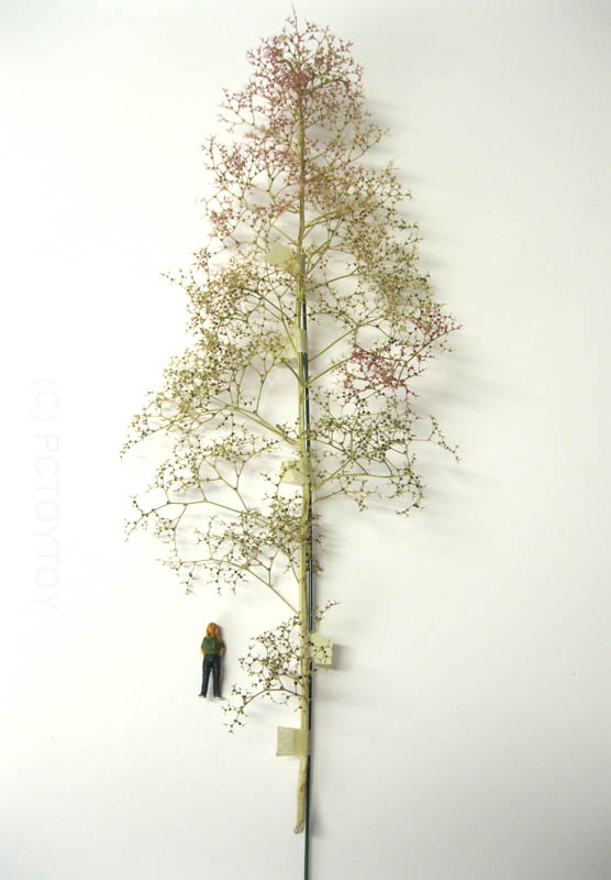

Proberen om de 'stam' wat rechter te krijgen...  Een dikke bloembinddraad met secondenlijm ertegen gekleefd en de 'stam' recht gewrongen:
Blondie dient als HO referentie.
De bloembinddraad hou ik tegen de stam met kleine stukjes schilderstape.  Na het drogen van de secondenlijm wordt de tape verwijderd en wordt daar terug secondenlijm aangebracht.

Volgens mij kun je die schots en scheve en kromme takjes zeeschuim recht krijgen als je ze -even/tijdje -in heeeel heet ( kokend)water voorzichtig stopt/dompelt en daarna net als de was , met behulp van  een wasknijper aan een lijntje laat drogen....met de kruin natuurlijk naar beneden gericht!
Misschien ook nog behandelen met glycerine?
Daarna misschien een dunnere draad IN de "stam"schuiven zover het gaat. heb je in ieder geval een steverige basis om ze daar vast te pakken tijdens het planten.
Misschien hier nog meer/duidelijkere info:
http://www.fcsme.org/bcarl/how_to_make_scenic_express_supertrees.htm
Jos

@Jos: bedankt voor de interessante link!
'This process may produce an ever slight unpleasant odor but it doesn't linger'...  Ik heb al eens een poging gedaan om aarde uit de goot te drogen in de oven en was heel blij dat vrouwlief een weekend was gaan werken...  ::)
De stammetjes van dat zeeschuim zijn toch te dun en wil ik verdikken met jou zaagsel-lijm-methode.  Vandaar dat het mij niet echt stoort om er een bloembinddraad tegen te kleven.  Het geheel wordt toch onder het zaagsel-lijm mengsel verborgen.
Voor het aanbrengen van het zaagsel ga ik wel eerst de bloembinddraad en het stammetje zelf met een matte verf of vernis spuiten: de bloembinddraad en de onderkant van die plantjes zijn enorm glad en ook al is er spoelglansmiddel (van de vaatwas) aan de lijm-water oplossing toegevoegd, de oplossing blijft toch min of meer 'parelen'.  Met een matte laag erop, verdeelt die oplossing zich beter over de ganse oppervlakte.
@Stieven: mooie bomen maar de stam vind ik wat 'mager'  ;)
Groetjes, Peter

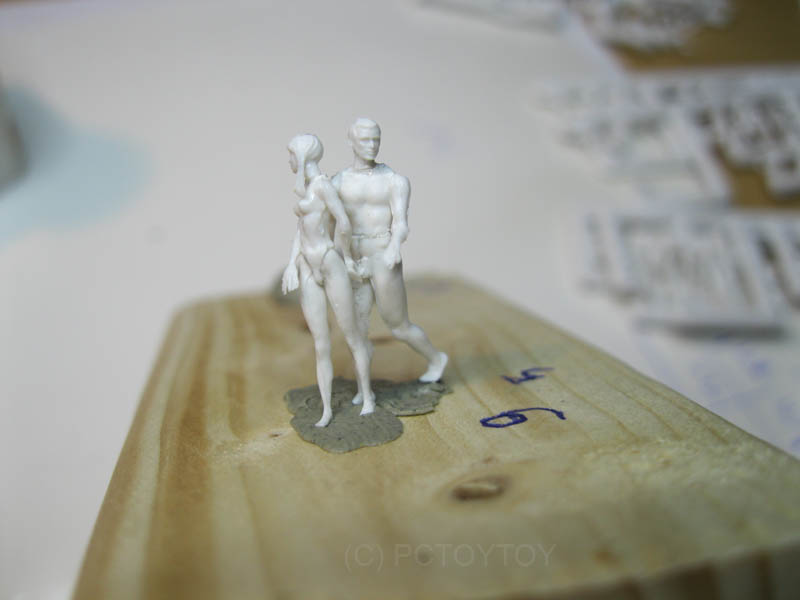

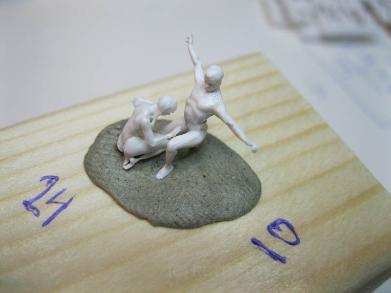

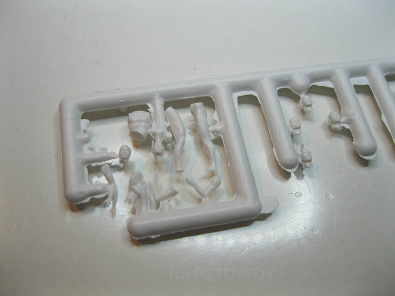

Vandaag een Preiser doosje bovengehaald (16400) om wat verder te werken aan één van de jaren geleden gestarte projecten (start ongeveer hier).
26 ongeschilderde figuurtjes; ieder figuurtje bestaande uit zes onderdeeltjes zodat iedere combinatie mogelijk is:  ::) 8) 8) 8)
Pincetten en een loupelamp zijn aageraden.
De figuurtjes zijn 'naakt' en iedere mogelijke combinatie is te maken...
Ik hoop het vervolg binnen minder afzienbare tijd te laten zien...
Groetjes, Peter
