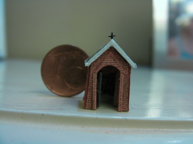

Zelfbouw Vlaams Kapelleke.
Leverancier: De laser gesneden platen met baksteenstructuur van Archistories http://www.archistories-shop.de/. Het dak en de deur zijn volledig zelfbouw.
Gekocht via: http://www.archistories-shop.de/
Artikel nummer: 816111
Korte beschrijven: De muren zijn gemaakt met de baksteen platen in karton. De bakstenen zijn laser gesneden. Het karton was moeilijk te snijden maar met heel scherpe messen lukte het. Het dak is zelfbouw en is gemaakt van strips van 2mm die op elkaar gekleefd zijn. De deur is van karton. De klink op de deur is fijn koperdraad. Het kruis is eveneens gemaakt van fijn koperdraad.
Knap gedaan, Dieter.
Het is een heeeeel klein kapelleke, hé?
Spijtig dat het linkermuurtje wat schuins staat, maar op die grootte zie je het waarschijnlijk niet  ;)
CiteerSpijtig dat het linker muurtje wat schuins staat
De muren staan recht hoor. Schuine gedeelte zijn de steunmuren die ik heb proberen namaken.
Het was het eerste probeersel met deze kartonnen platen. In de toekomst volgen er nog probeersels...
En het is inderdaad echt wel klein. Op de limiet wat ik nog kan zonder vergroot glas te gebruiken.
Citaat van: mahtoska1 op 22 februari 2013, 09:25:11 AM
Prima ogen nog   ;) en mooi gebouwd  8)

Hoe werkt het Archistories materiaal, is het goed te snijden / niet te dik?
Matthijs
De platen van Archiestories zijn 1mm dik. Ze zijn niet gemakkelik te snijden. Met een zeer scherp scherp mes lukt het als je meerdere malen over dezelfde snede gaat. Je kan de platen ook dunner maken omdat het karton blijkbaar in laagjes geperst is.
De beste groeten,
Pieter
