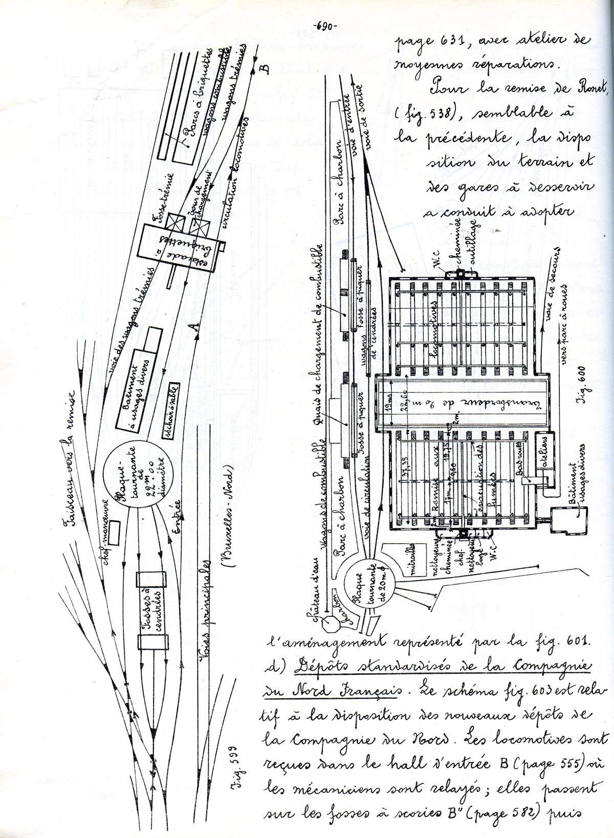

wanneer het met saraan wat tegenwind gaat, hou ik me regelmatig bezig met de vormgeving van het idee om het oude Brussel-Noord kopstation de bouwen, in schaal N. Het hele project zou ongeveer 12m lang worden. Die plaats heb ik (nog) niet. Dus, na lang wikken en wegen lijkt me het beter om te beginnen met een eerste segment: het oude depot.
Ik baseer me op een plan uit 1926. Het depot ligt in de driehoek op de splitsing van de lijnen naar Oostende, Antwerpen en Luxemburg, op 2km van het oude kopstation. Het depot wordt gedomineerd door de 19 sporige remise met ateliers voor kleine herstellingen. Links, langs de lijn naar Oostende ligt een grote kolenstortbunkerinstallatie met draaischijf, langs de andere kant een brikettenpark met ook een eigen draaischijf. Voor de rest is er nog een hele hoop grut, teveel op op te noemen.
Dit segment zou 2,40m lang worden, en 1,80m op het breedste deel. De lijn naar Antwerpen en Luxemburg zijn voor de eenvoud samengenomen. Links en rechts van het depot lopen de hoofdsporen elk naar hun eigen schaduwstation (nog niet getekend).
Dit ontwerp is snel neergeploft, en is estetisch nog niet in orde. Maar het ging hier om een eerste oefening om te zien in hoeverre ik met het sporengamma van Peco code 55 de ruimte vind om dit depot vorm te geven.
Elk commentaar is welkom!

Complexe bedoening [:0]
Twee draaischijven ingepland, maar je beknibbelt wel op de depotfuncties (zand, water, ...)

Geplaatst door Gerolf
Nee, alle "normale" functies van een stoomdepot zouden aanwezig zijn, water, zand, slakken, pijpenblazers, lampenhuis, bevooradingssporen, inspectieputten, weegbrug, ...noem maar op. Dat hoort bij "het grut" [;)] Twee draaischijven vind ik ook een beetje veel op een modelbaan, alsook de 19 loodssporen, de 2 kolenparken, en de veelheid aan wachtspoortjes. Dat zijn de dingen waarop ik zou willen beknibbelen. Maar het depot zou op en top een volwaardig stoomdepot moeten worden. Anders hoeft het voor mij niet. [;)]

Michiel,
Zoals ik het nu zie heb je een serieus project op stapel staan, ziet er indrukwekkend uit. Heel knap.[8D] Ik ben benieuwd naar de uitwerking ervan, vooral hoe je je hoofdspoor en de railspiraal, die onder je locloods komt te liggen gaat uitwerken[;)]

Amaai, wat is dat zeg!!??[:0]
Saraan, dit is klasse, pure klasse, als je dit tot een goed einde kan brengen, dan doe ik mijn hoed voor je af, maar toch enkele bedenkingen, die spiraal onder je depot is goed gezien, maar hoe ga je je bekabeling van je wissels , die in je depot liggen, goed weg krijgen zonder dat ze de spiraal-sporen niet hinderen, ik spreek hier een beetje uit ervaring, mijn toegang tot mijn kopstation ligt ook hoger , de goederensporen die er onderdoor lopen hebben in het begin heel wat hinder ondervonden van de kabels van mijn wisselstraat in mijn kopstation, ik heb zelfs de reizigerssporen moeten verleggen, want ik zag er niet direct een oplossing in, nu lopen die sporen er mooi naast ( naast de kabels h?), maar dit is toch iets waar je zeker rekening mee zal moeten houden, maar desalnietemin wens ik je v??l succes met dit plan, en uiteraard ga ,ook ik ,dit op de voet blijven volgen.[;)]
Dit was mijn probleem toen, die onderdoorgang kruist volledig 6 wissels.

Geplaatst door ERVIN
...hoe ga je je bekabeling van je wissels , die in je depot liggen, goed weg krijgen zonder dat ze de spiraal-sporen niet hinderen
Dat is inderdaad ook een van mijn bekommernissen. Niet alleen de bekabeling, maar ook de wisselmotoren hinderen de vlotte onderdoorgang (en elkaar). Ook de bereikbaarheid van de sporen in het schaduwstation worden hierdoor bemoeilijkt. Jouw opmerking is zeker een element die bij de verdere uitwerking van het plan in rekening zal worden gebracht.

Geplaatst door Saraan
...met het probleem dat wissels niet op een helling mogen liggen
Waarom zou dit niet mogen? Zolang ze niet in een knik liggen lijkt er mij geen probleem.
Ik dacht om de wissels naar de loods op een zeer licht helling van 1% te leggen. Dat leek me heel redelijk, en noodzakelijk om de vrije hoogte te vinden voor de klimspiraal. Maar Wintrack laat dit niet toe. Met Wintrack kan je geen wisselstraat hellend ingeven. Wissels worden steeds horizontaal gelegd. Vandaar de vermeldde beperking dat wissels niet op een helling mogen liggen (volgens Wintrack), en dus de vreemde hoogtesprongen in het 3D-plan.

Michiel,
ik veronderstel dat je dit al gezien hebt :

Geplaatst door dgrr57
Michiel,
Inderdaad, dit is een document waar ik een hoop inspiratie uit ga halen. Ik heb het veilig gebookmarked voor later. Hartelijk bedankt!

Volgens dit beeld van het depot van Brussel-Noord (vermoedelijk ergens tussen 1910 en 1925) blijkt er geen kolenpark te zijn langs het spoor richting Oostende zoals wel op het plan staat, maar opstelsporen voor bakwagens. Dat laat dus vermoeden dat er toen maar 1 kolenpark was (rechts-achteraan op de foto) en ook maar 1 draaischijf. Dat valt dus mee, deze keer! [:D]
(uit: Au Fil Du Rail)
