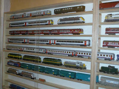

Heb uiteindelijk de knoop doorgehakt en vitrinekastjes besteld bij een Duitse internetaanbieder (in dit geval Vitrine24).  Ze bieden daar een modulair systeem aan waarbij je "oneindig" lange vitrines kan samenstellen (telkens per 1 m - dit met behulp van een links-, een rechts- en eventuele middendelen).  Minimaal dus een links- en rechtsdeel.  Ik heb gekozen voor de versie met 8 schapjes (er bestaat ook een versie met 6 schapjes), dus om te beginnen 2m x 8 = 16m om treintjes te plaatsen.  Er zijn groefjes in de schapjes gefreesd zodat de treinen mooi in het gelid zullen staan.
linuxstecheltje
#9
Geplaatst door Gottardo

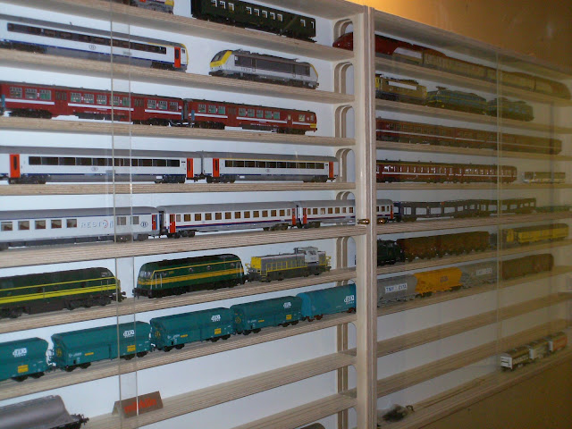

ziet er uit zoals dit, ik heb de versie met 10 planken (de koperen trekkertjes op het plexiglas heb ik zelf aangebracht)
TUUT zei de trein, en de statie vertrok...
Gottardo
#10
Ja, iets dergelijks bedoel ik met die modulaire vitrines.  Ik heb echter op de website nergens een aanduiding gevonden van een vitrine met 10 schapjes.  Ik veronderstel dat jouw versie eveneens in totaal 2 m lang is.
Trouwens, dat is een prachtige collectie Belgisch materiaal dat je daar hebt tentoongesteld !
Gottardo
linuxstecheltje
#11
zijn 2 modules van 1m, dus 20m ruimte en het is ondertussen al bijna tijd voor een extra module [8)]
