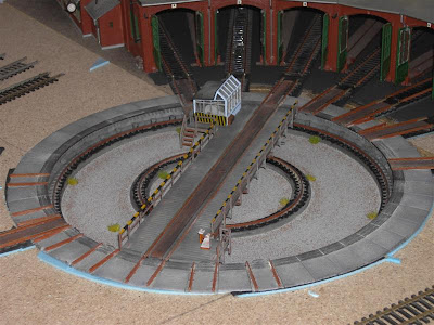

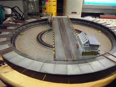

Heb mij eens aan het werk gezet met mijn schijf en heb volgend verwezenlijkt :
De verwering is niet zwaar doorgedreven daar het hier om een draaischijf gaat die dagelijks in dienst is voor een diesel depot
zoals men kan opmerken , heb ik de grijze plastieken kuil bewerkt met ballaststenen om een indrukt te geven dat er geen betonnen kuil is maar kiezelsgrond ( als vb Montzen genomen )ook het motorhuis is herschilders in wolf-grijs , de raamprofielen zijn in aluminiumkleur gezet en het interieur is geverft, de bovenste ramen zijn ondoorzichtig gemaakt met schuurpapier , rails roestig gemaakt , en zwart in de kuil om da nadrukt op het vet te leggen , toch kan men hier en daar een beetje groen tegen komen , maar zeer beprekt, daar er geregeld gewied wordt [;)], rond de betonmuren waar de rails van de schijf op rusten heb ik een beetje bruine fijne ballast gestrooit om de indruk van roestsporen te creeeren , verder zijn de railingen met roestkleur gedroogborsteld alsook de middengeleider( grilles ).
Op de planken heb ik met krijt bezig geweest om het plastiekerige een beetje weg te werken.
Alle opmerkingen zijn welkom
MVG
Kispy

Voor zover ik op de kleine foto's kan zien, vind ik het resultaat best wel goed! Maar volgens mij hebben die mannen daar meer gewiet dan gewied[;)] want ik heb het afgelopen jaar slechts zelden mijn tuinpad gewied en daar stonden zelfs na meer dan een maand niet zo'n grasvlakten op als bij jouw draaischijf. Om het echt realistisch te maken als nog regelmatig in gebruik zijnde schijf zou ik dat groen nog een heel stukje uitdunnen en me beperken tot wat sprietjes hier en daar.
