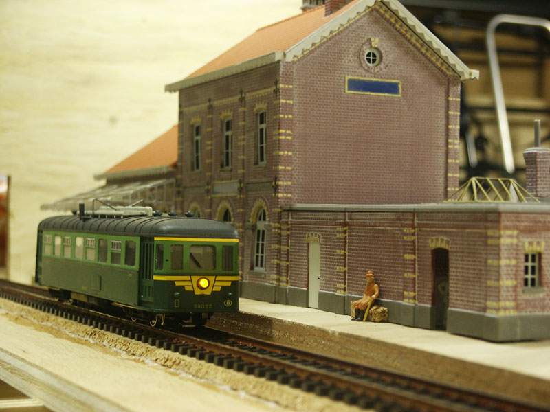

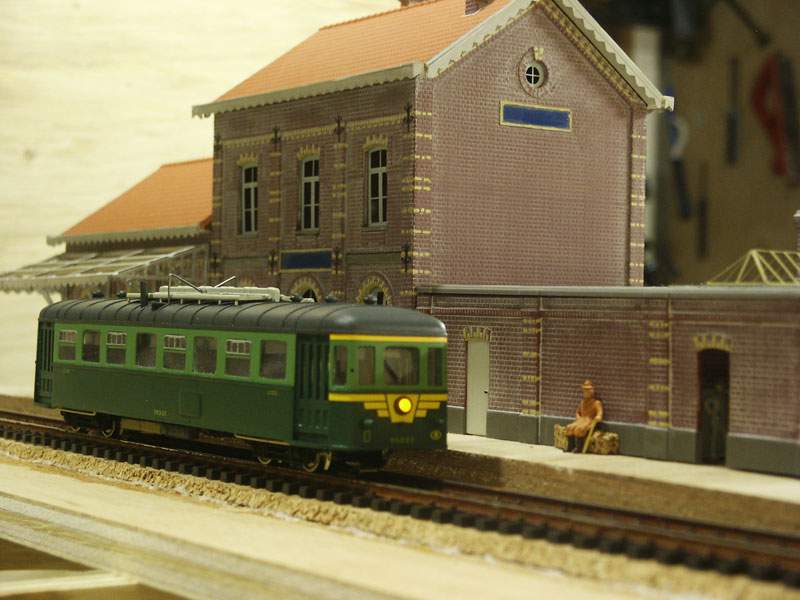

Met toelating van Stefaan :
poco loco
Geplaatst door tonycabus
Poco Loco weet intussen via het TMM-forum dat men hem maar even 150 Euro "winst" heeft afgesnoept voor een Brossel van Stefaan Mosselmans Appelmans uit het Luikse.
LET STEEDS OP OP BEURZEN, KOOP NIET EENDER WAT AAN EENDER WELKE PRIJS ! ! ! ER LOPEN DAAR OOK NOG STEEDS WOEKERAARS ROND !
De verkoper kennende, had ik even een bitter smaakje bij de vraagprijs.
Maar ik kon deze kans niet laten schieten:
De AR553 passeert regelmatig bij mij [;)] (Athus, tp. IIIb).
En vooral: Stefan Appelmans heeft dus een paar meesterwerkjes afgeleverd [:0]!
Mij hoor je dus niet klagen...
luc.

Ja, Michiel, u ziet ook alles [;)].
De spiegels zijn nog altijd in hun zakje, in de doos van de Brossel. Zoals de bestuurder en de reizigers (merci Stefan).
Eens bestuurder en reizigers geverfd en spiegels op hun plaats, stuur ik een nieuwe foto [:)]
Maar een beetje geduld [;)]
