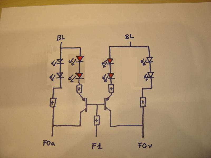

Nu heb ik wel nog een vraagje naar Luc (belair). Vind je het nuttig dat je dat derde licht kan in- en uitschakelen ? Ga je deze functie veel gebruiken ? Met andere woorden, gaat jouw loc dikwijls naar het buitenland rijden ? [:o)]
Ik ben net als belair geen echte electronica-kenner, maar versta wel dit draadje en de schema's en ik dacht dus dat het misschien nuttiger zou zijn om de rode lichten te schakelen met die extra functie. Ik verklaar me nader : als de loc 'los' rijdt, dan kan je de rode achter-lichten aansteken, hangen er wagons aan, dan doof je die.
Het is maar een gedacht h?, van iemand die niet-digitaal rijdt en toch af en toe een beetje jaloers is op de digitaal-mogelijkheden. [;)]

De gedachte het te kunnen en zelf kunnen in elkaar steken spreekt me aan. Ik ga niet vlug een uitdaging langs de kant laten liggen.
Van die achterlichten, dat is een goed gedacht Luc, als ik een andere decoder in steek met meer functies kan ik allebei de beelden doen werken, derde licht en achterlichten.
Bedankt Luc. [;)]

Voor die roden lichten zou ik het zo doen. Dus het derde licht gewoon laten vallen (word in Belgi? niet gebruikt). Is dit correct ?
Ik heb de tekening van Luc in die zin aangepast.

Patrick, nog een kleine correctie op jouw tekening.
Ik zou de onderkant van de linkse transistor aan F0v leggen, en de onderkant van de rechtse aan F0a.
#67
Geplaatst door Klaas Zondervan
Inderdaad. Alle lichten aan aan een kant was niet de bedoeling [:D]

#68
Zijn we het wiel weer opnieuw aan het uitvinden, die rode lichten aan/uit schakeling stond toch al in het originele schema.
Alleen de waarheid ligt in het midden.
#69
Geplaatst door INFO
Haha, da's juist, Info. Zo zie je maar, we worden een dagje ouder h?. Dat geheugen... [;)]
#70
Inderdaad, kijk op pagina 2 naar het bericht van Info van 1 januari 22.22 uur. Haal uit dat schema alles weg wat met het derde licht te maken heeft en je bent (bijna) waar we nu ook zijn.
Ik zeg bijna, want in het schema van 1 januari hebben beide transistors een eigen basisweerstand. In de laatste versie van Patrick is de basisweerstand gezamenlijk. Ik denk dat de originele versie met een eigen weerstand per transistor beter is.

Bedankt voor de opmerking Wim. Wat de draadjes betreffen, 1(-)voor de witte leds, 1 (-)voor de rode leds, 1 (-) voor de derde led verlichting, dan 1 (+)voor de blauwe 2K2 weerstand (rode leds), 1 (+)voor de blauwe kabel 10K weerstand (witte leds). Dan heb ik nog de SMD led verlichting voor de cabine.
Ik vond het ook wat veel, de printplaatjes in de kap hebben een gedeelte van dit probleem verholpen.
Moest je een beter oplossing weten Wim zou ik het wel graag weten. Dan kan ik er rekening mee houden voor een volgende lok.
