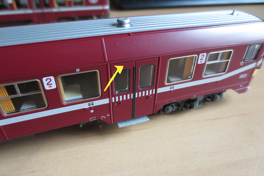

Zie titel, hoe krijg ik het treinstel de duikbril van VBV open?

Hallo Michael,
Met duim en wijsvinger aan de dubbele deur druk uitoefenen en dan kan je met je andere hand het dak eraf nemen.
Marcel
Bij de dubbele deur de kap naar buiten drukken?
Bonaza
Michael,
Hoe kan jij tussen duim en wijsvinger iets naar buiten drukken. Naar binnen uiteraard. Je neemt de duikbril vast bij die dubbele deur tussen je duim en wijvinger en drukt naar binnen. Het dak zal los komen.

Michael,
Voor alle duidelijkheid een foto.
