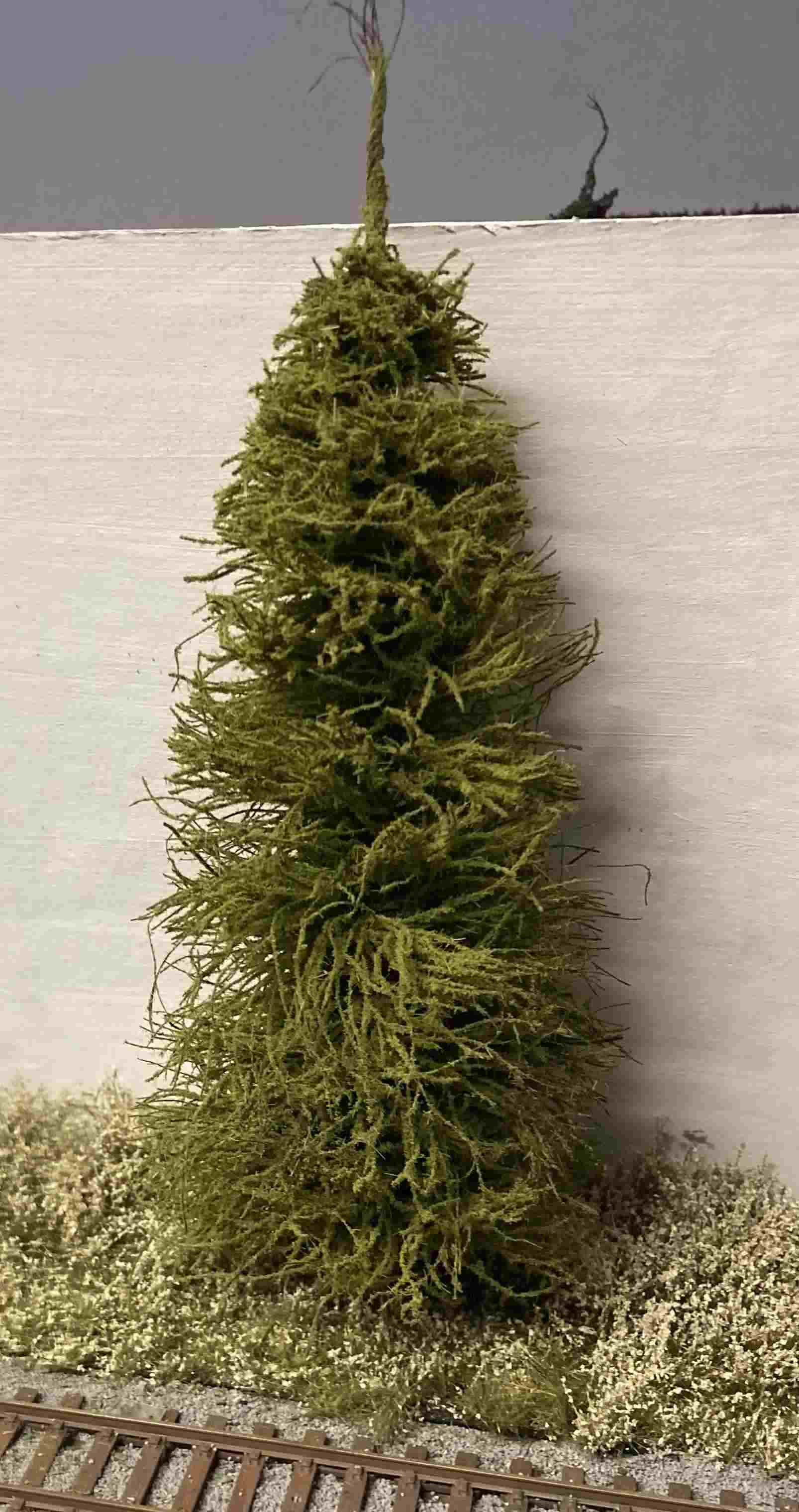

Ik had nog een voorraad dennenbomen van bij Action liggen (Christmas village).
Deze waren best goedkoop maar zagen er navenant erg plastiekerig uit.
Op youtube vond ik echter een eenvoudige manier om het uitzicht van deze boompjes aanzienlijk te verbeteren.
Een badje in sterk met water verdunde houtlijm gevolgd door een coating met fijn strooimateriaal, maken een heel verschil.
De techniek is vast reeds door velen hier gekend, maar wou het resultaat toch even met jullie delen.

Na:
Flokking trees by Tim Bulterys, on Flickr

Mooi resultaat, als je her en der wat takjes weg knipt wordt de boom iets realisticher.
Spuitlijm van de action wil ook prima werken, even afspuiten met blankelak spuitbus en ze zijn shock bestendig.

Ziet er alvast goed uit! Da's al een verbetering. Zoals Henry zegt, wat takjes verwijderen helpt ook al heel erg met het weghalen dan de uniformiteit.
Jacques Le Plat heeft hier ook wat over geschreven op z'n site. Beetje naar beneden scrollen, naar de werkzaamheden onder '2020'.  :)
