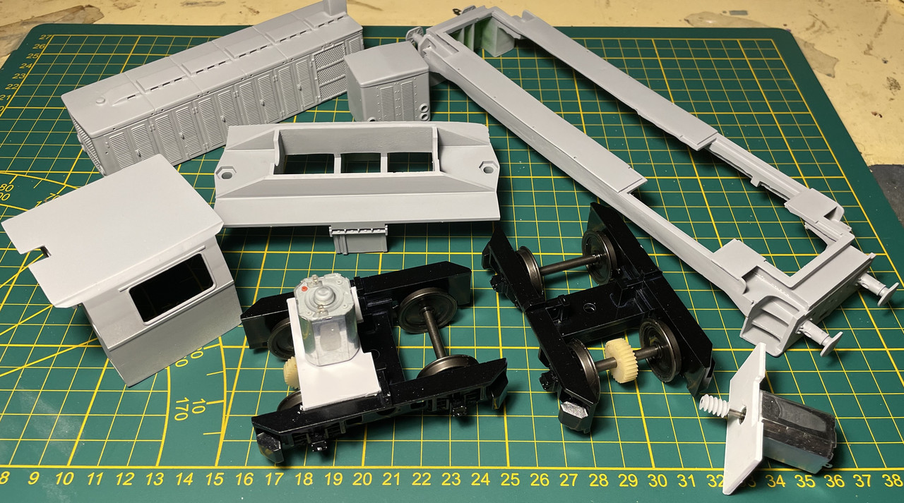

inmiddels zijn alle onderdelen geprint en in de primer gezet. Eens kijken of het wat gaat worden.  :)

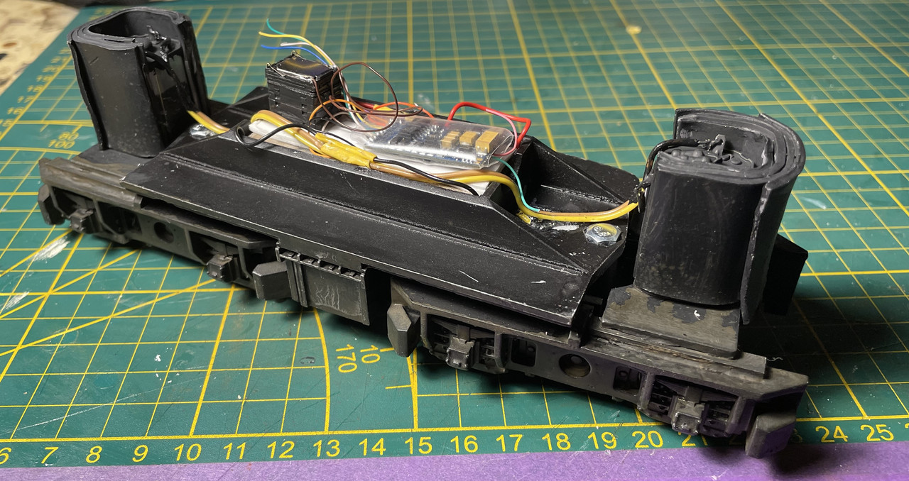

de eerste onderdelen zijn samengesteld:
de bogies hebben op alle wielen stroomafnemers gekregen dmv verenstaal en de
motoren zijn op de plek gezet.
de ruimte middenin was bedoelt voor de motor van de donorloc, maar deze kan ik nu mooi gebruiken
om een flink stuk lood in te stoppen om de tractie te verbeteren.
het onderstel is voor zover klaar.

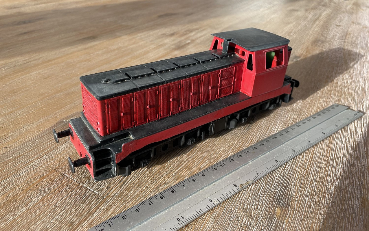

zo, de kap is klaar en ook in de verf gezet.
Het resultaat tot zover in de ochtendzon gezet en op de plaat vastgelegd.  :)

Michaël, ik heb zelf een kleine hobbyprinter.
alleen de lange bodemplaat kan ik niet in één keer printen, deze moet
ik met software eerst in tweeën knippen.
vandaar ook, op de voorlaatste foto, de plamuur sporen om het glad af te werken
na het samenplakken van beide geprinte delen.

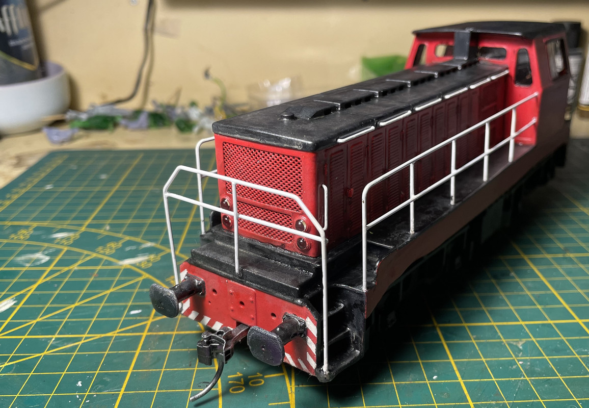

dit projectje schiet inmiddels lekker op  :) :
Het inwendige voorzien van een flinke hoeveelheid lood, zowel bij de holte in het midden als rondom de beide motoren. Het hele ding weegt nu 3/4 kilo.
Een ESu locsound erin met het geluid van een BB 63000 en het rijgedrag afgeregeld. (verlichting moet nog)
Buitenom de handgrepen en hekwerken gesoldeerd gebruikmakend van de geprinte mallen van Floris.
Als laatste Kadee koppelingen aangebracht. Totale lengte buffer-buffer is 26,5 cm.
