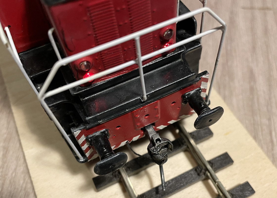

het verslag van Floris van "le Bassin" volgend kwam in april 2023 een idee naar voren om te kunnen ontkoppelen met Kadee zonder gebruik te maken van magneten (zie onder link). Dit is me bijgebleven met het idee, daar kan ik wel een keer wat mee.
https://forum.modelspoormagazine.be/index.php?topic=22026.msg504857;topicseen#msg504857

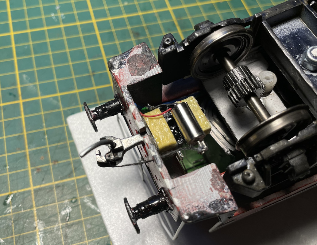

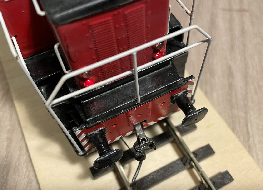

Ik heb dat nu gerealiseerd in schaal 0, waarbij het toch wel een stuk eenvoudiger is.
Benodigd is een micromotor (besteld bij de Chinezen) welke direct aan de koppeling gelijmd kan worden.
aansturen door Aux1 van de decoder en de koppeling wordt keurig open getrokken.
tof idee Floris, het gedoe met magneten is voorbij.  ;)
