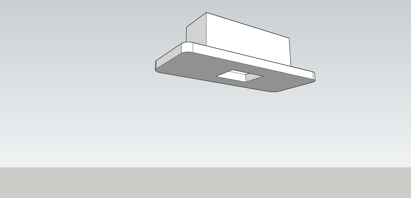

De laatste acties betroffen het verzamelen van de leds en het bedenken hoe deze te bevestigen.
Zoals ook al is aangegeven is het veel mooier er een hulpstukje voor te maken dat het uitgekerfde gat mooi afdekt.
Dat is dan ook hetgeen ik ga oppakken.
Maar eerst de leds maar weer opzoeken en de afmetingen vastleggen.
Dan de afdekkingen uittekenen en gaan printen.

Ik heb voor het plaatsen van de ledjes een houdertje getekend.
Deze zal er klemvast aan de onderzijde ingezet worden.
Het ledje zal er binnen-in zitten.
De aansluitdraadjes zullen lang zijn waardoor in de toekomst de ledjes vervangen kunnen worden.

Sluitsein
Heb je al een oplossing voor de grijper gevonden om die werkend te krijgen?
En verkoop je ook de ledhoudertjes?
MoVi
Ja, mijn grijper is werkende.
Ja, die houdertjes zijn te bestellen.

Citaat van: MoVi op 26 januari 2025, 15:46:31 PMIk heb voor het plaatsen van de ledjes een houdertje getekend.
Ronald kan je een foto plaatsen van zo'n led houdertje en wat kosten deze?

O ja, Ledjeshouder zal ik nog doen.
