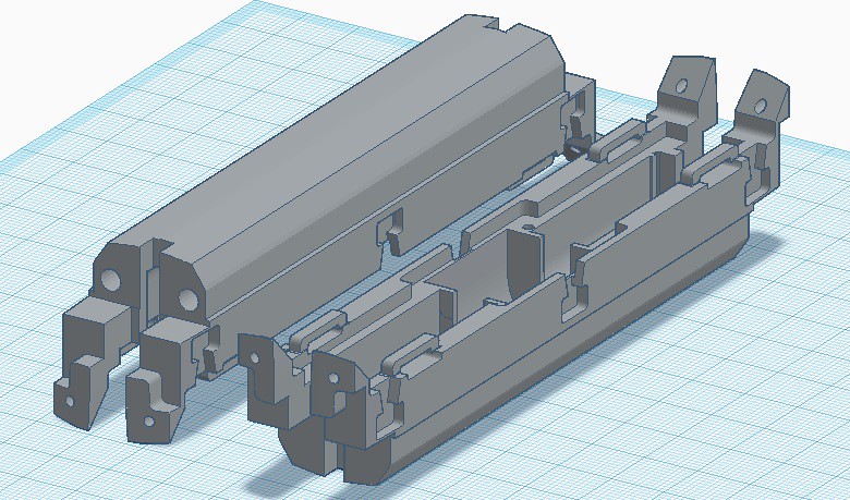

#5
Zinkpest......
Dan denk ik maar in oplossingen en teken dat stuk zink na (en daar heb ik niet eens de pest aan want het levert me dan weer zinkvrije munten op ;-) ).
Vele mensen weer blij met een nieuw chassis (zoals op de foto) en het kan weer rijden  ;D
2xbr120 by Kees-Jan van Vessem, on Flickr
Gek zelfs dat het lagere gewicht niet echt van invloed was op de trekkracht van het geheel.
