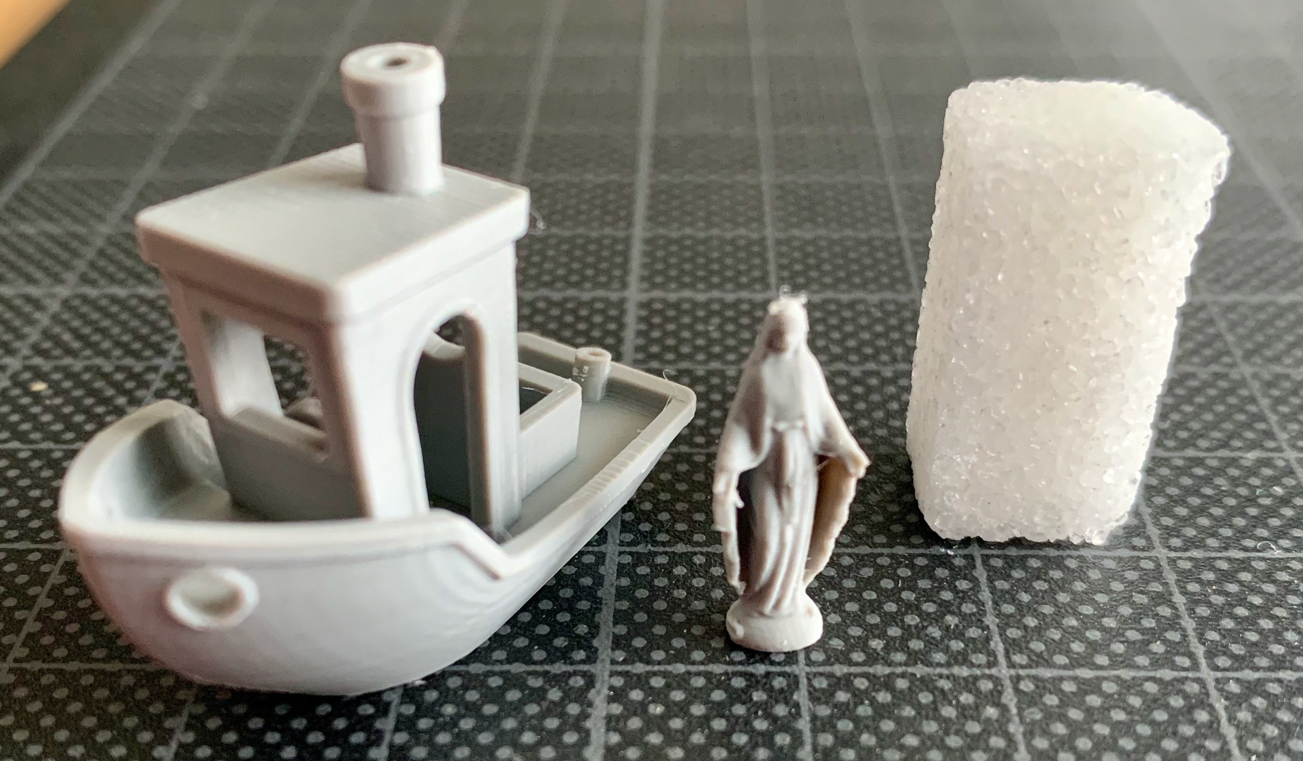

Vervolg : in deze kleine kapel van hierboven, staat een Mariabeeldje, vlak gesneden uit mdf en wat gekleurd.
Dit is optisch prima en lijkt net echt.
Maar, ik zou mezelf niet zijn, mocht ik dit niet ook eens in 3D willen proberen.
Ik heb al eens gemeld dat ik geen liefhebber ben van de resin printers, ondanks hun mooie kwaliteit.
Dus ik hou het bij PLA en zie hieronder wat men kan, mits wat zoekwerk en natuurlijk een goede printer.
Een half grote Benchy en een Mariabeeldje van slechts 18 mm hoog, rechtopstaand geprint, zonder supports met een :
Bambulabs A1 printer voorzien van een 0,2 mm nozzle en met gewone Bambu PLA. Tijdsduur op Superfijn met 0,06 mm laagjes
is 28 minuten. Totale tijd met opstart printer en alle automatische handelingen is 35 minuten.
Dit beeldje gebruikt maar 0,29 g (jawel).
Niet perfect maar vanaf 50 cm, geen verschil met andere figuurtjes in HO of zelfs 0.
Dit beeldje past perfect in mijn 0 schaal kappelletje.
Volgende test is dit even proberen schilderen en nog enkele andere figuren. Als ze in schaal 0 voldoen is dit voor
mij dan super prima.
En dan eens zoeken naar iemand die mij kan scannen, dat gaat wel veel meer PLA vragen om te printen, vrees ik.  ;D
Paul(ogic)
boh, dat ziet er voor een spaghettiprinter heel knap uit!
Den Eric
Ik vind dat suikerklontje we heel erg knap geprint, niet te onderscheiden van echt gewoon!!
Samuel
www.ovmv.be
Paulogic
Dat zou inderdaad een goeie zijn... Gewoon groot printen en nadien een nog groter stuk suiker... whoehaha.
Paul(ogic)

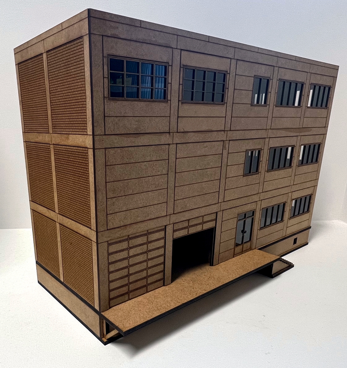

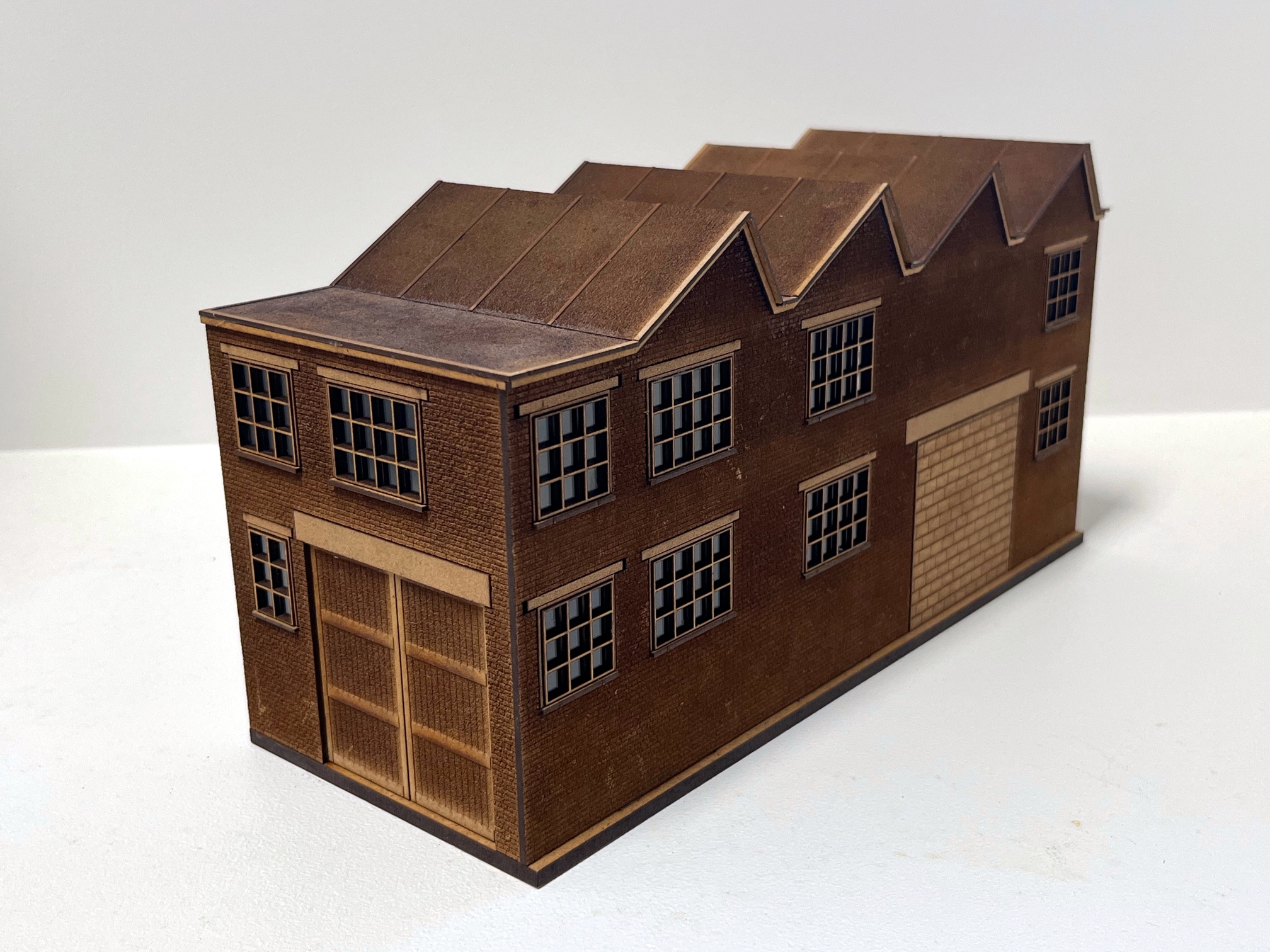

Paulogic
Ondertussen dus blijkbaar meer dan één jaar geleden enkele halfreliëf gebouwen in Schaal O vermeld...
Deze zijn, met wat verlies in tijd door een letterlijke computer crash (gevallen van bureau), nu terug
afgewerkt qua tekening. Modellen waren er al even en hebben leuke opties, zelfs aankleedbare binnenruimtes,
want de vensters zitten "in de muur".
Zie hier :

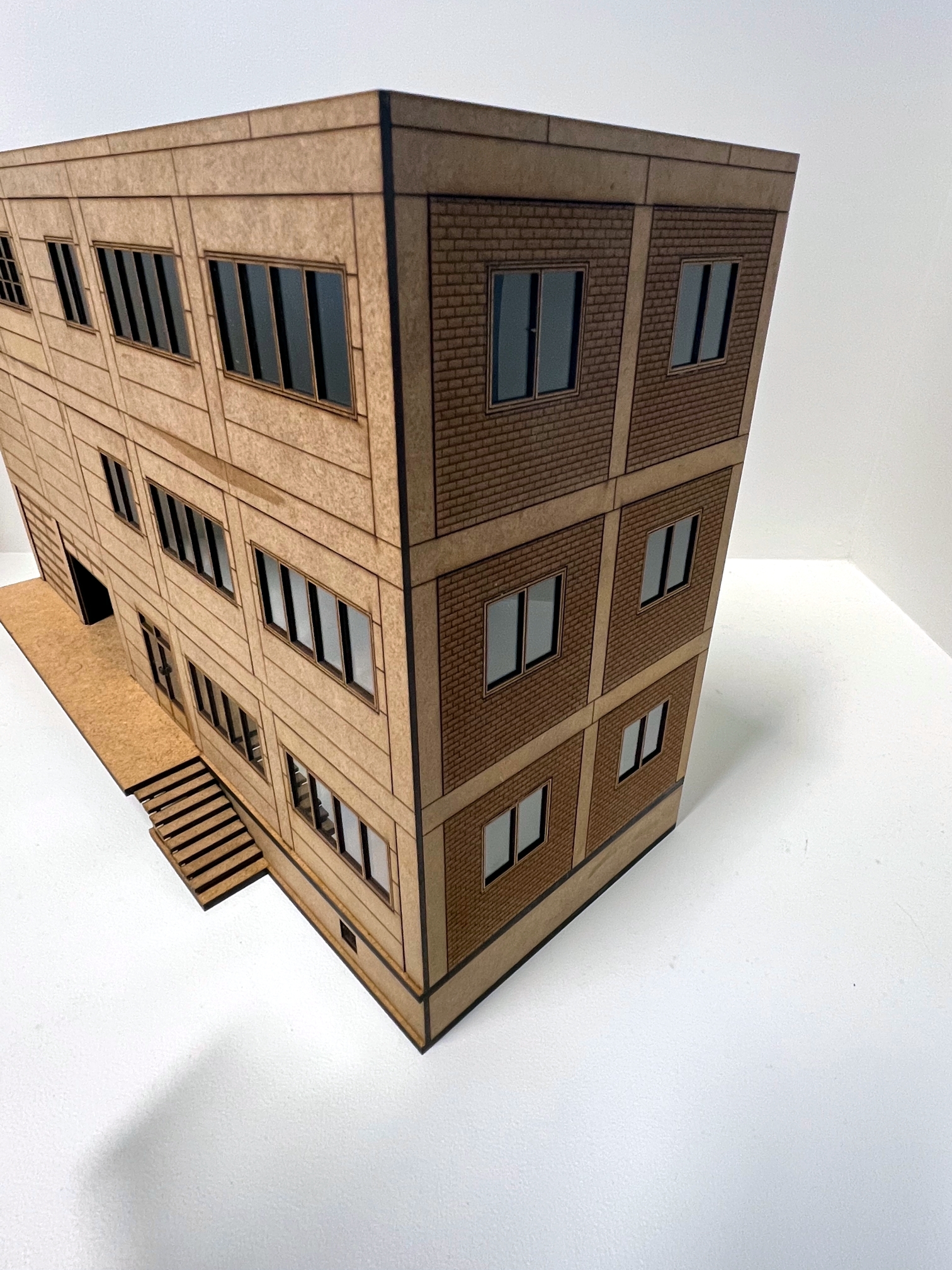

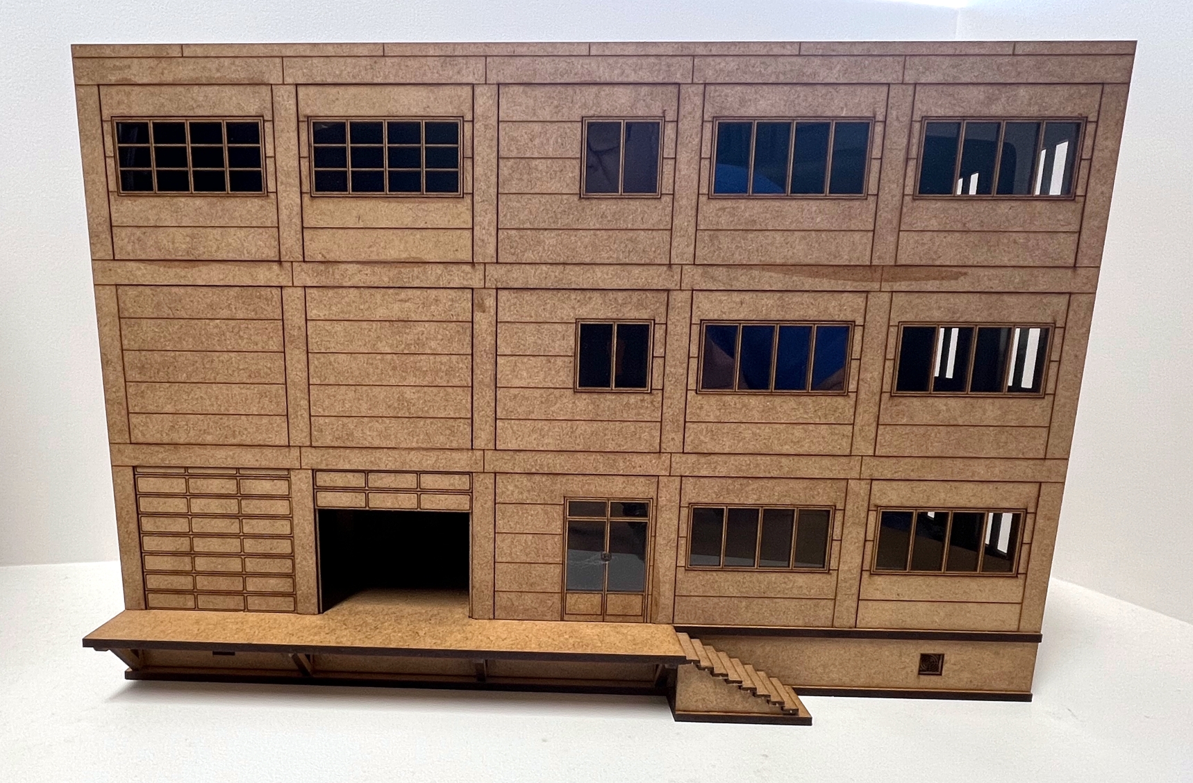

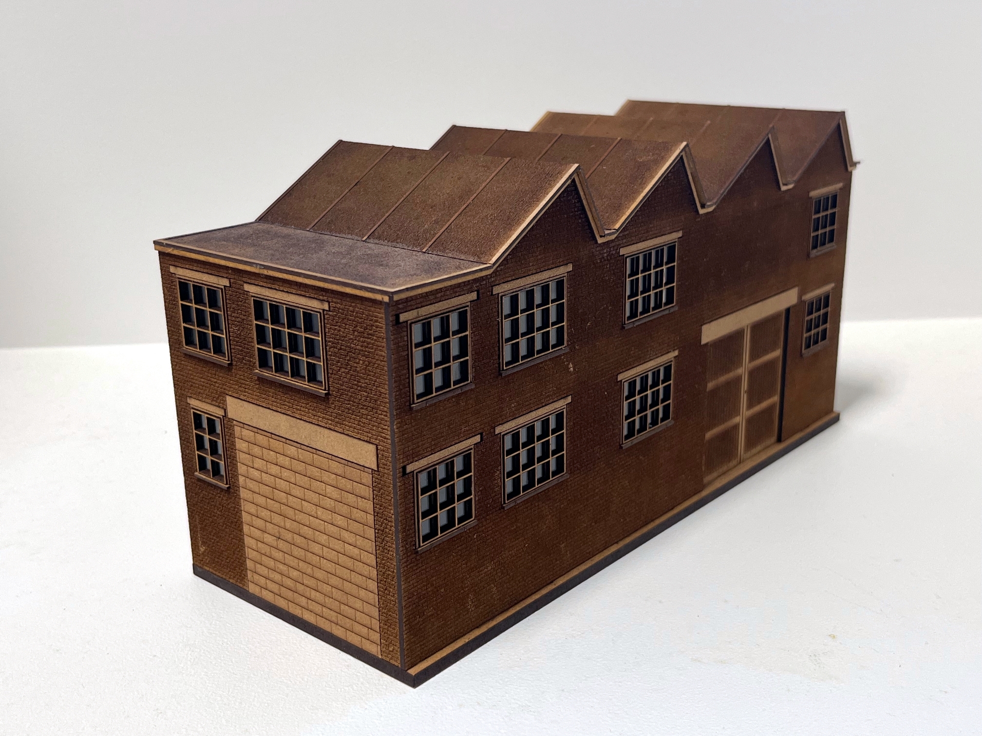

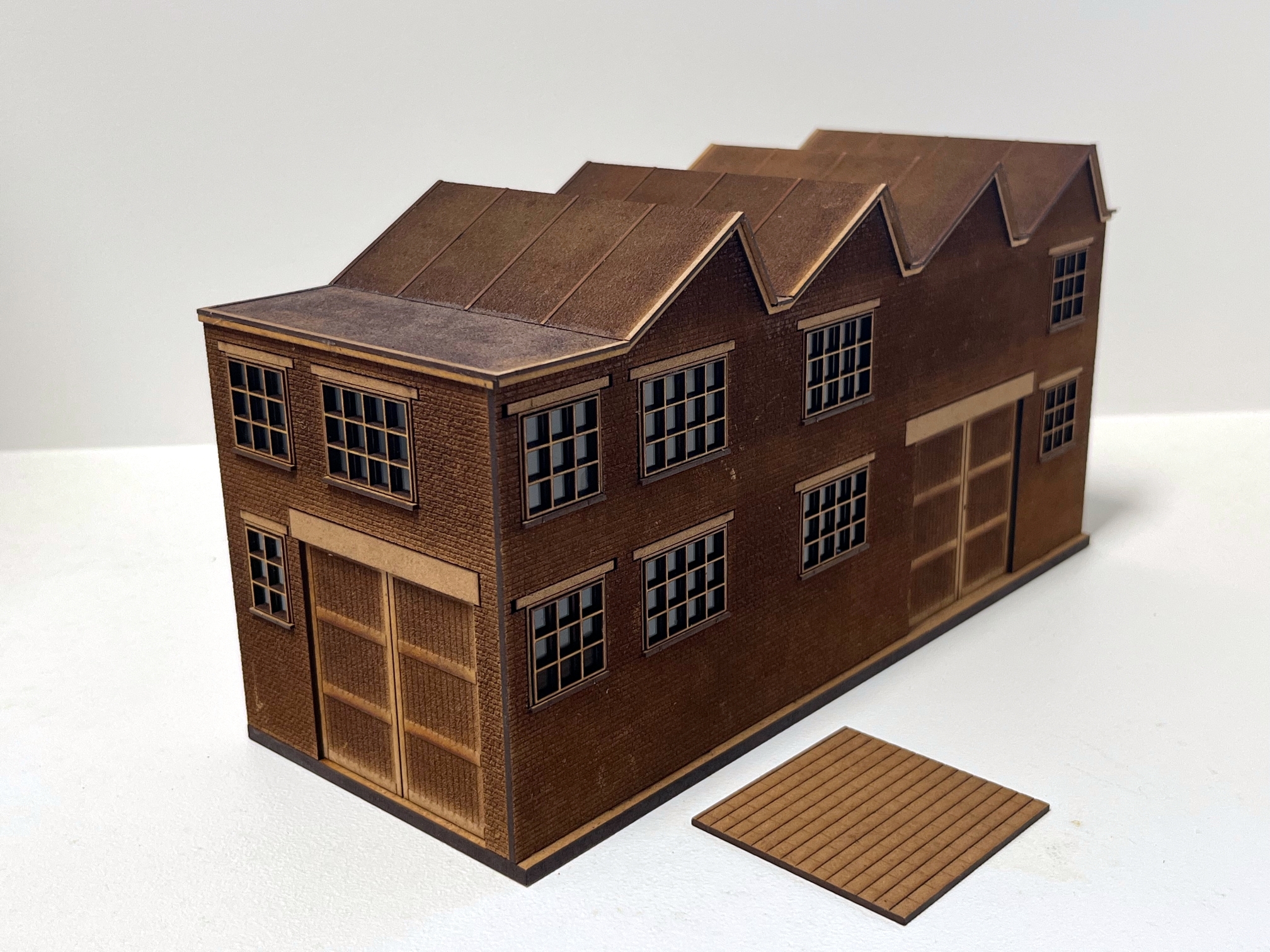

1. Kleine oude werkplaats, met te openen deuren of verdwenen deuren (dichtgemetseld) : lijkend op een gebouw in Aalst.
2. Fabriek met laaddok (spoor of vrachtwagen) met 2 al dan niet open poorten en zichtbare werkhal :

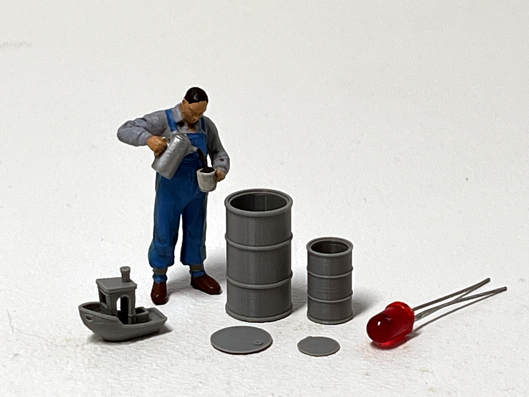

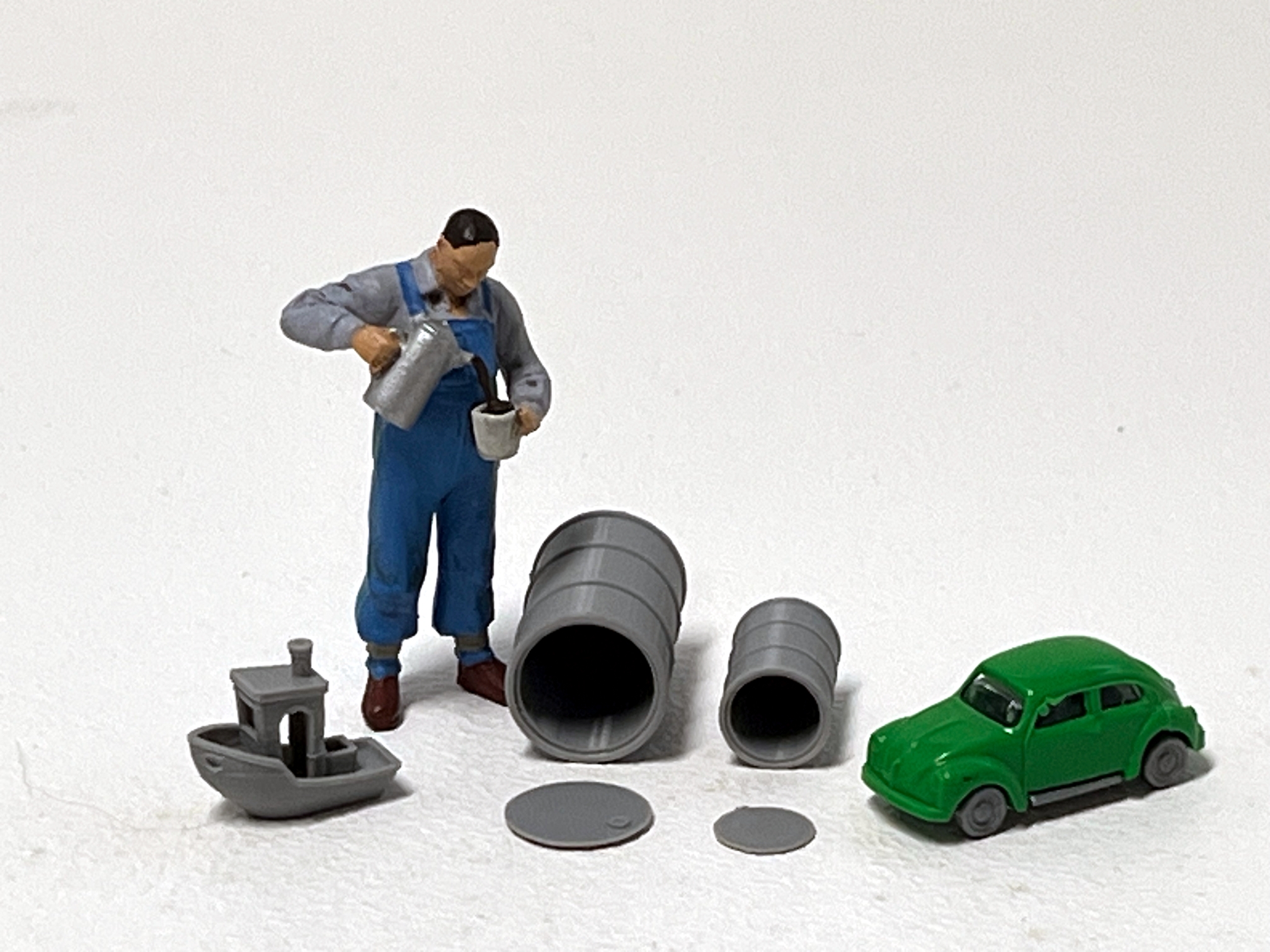

En nog wat kleiner materiaal in deze schaal : Olievaten van 200 l en 60 l, met bijhorende deksels ) 3D prints.
(Mini Benchy bootje is op 1/4 normaal gehanteerde grootte voor dit algemeen gekende test model)
LED van 5 mm en preiser poppetje, ter referentie van schaal. Kevertje is een schaal Z autootje van op een beurs.
Paul(ogic)
Den Eric
Helaba dat ziet er m staffe koffie uit zenne. Knap gemaakt Paul. :o
Den Eric.
