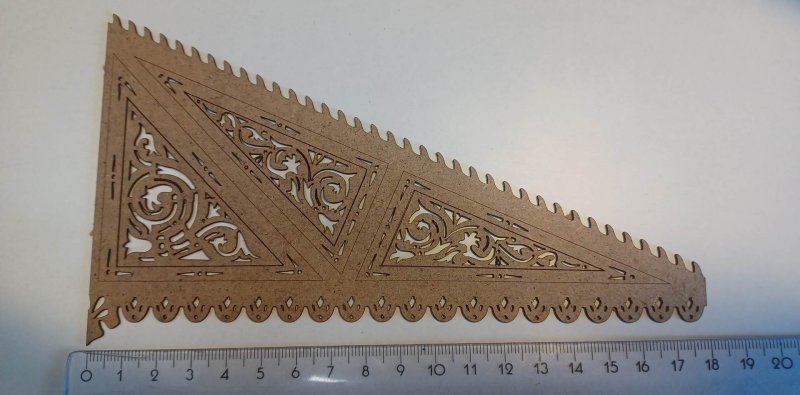

Ik heb gisteravond mijn eerste stappen gezet in de wereld van het lasersnijden.
De kwaliteit van de demonstratiestukjes is dusdanig dat ik in toekomstige projecten deze werkwijze zal meenemen.
by Erik Verleysen on Flickr
Nooit te oud om te leren,
mvg, Erik.

Het is eerder aanvullend aan 3D-printen (ontwerpen) en etsen.
Mvg, Erik.

Ondertussen ook m'n eerste lasersnijstappen gezet (Sculpfun A9 diodelaser). Al enkele leuke eerste testen gedaan met MDF 3mm tot 1mm
Maar ik heb toch nog dunner nodig voor het project waar ik mee bezig ben.
