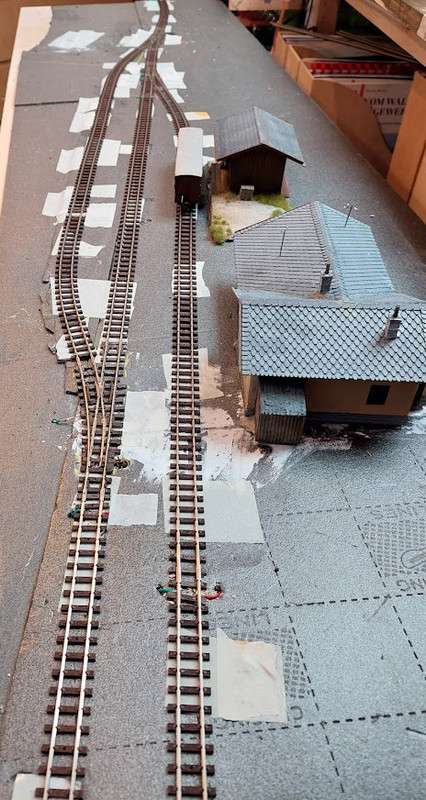

De gebouwen staan nog in een proefopstelling.

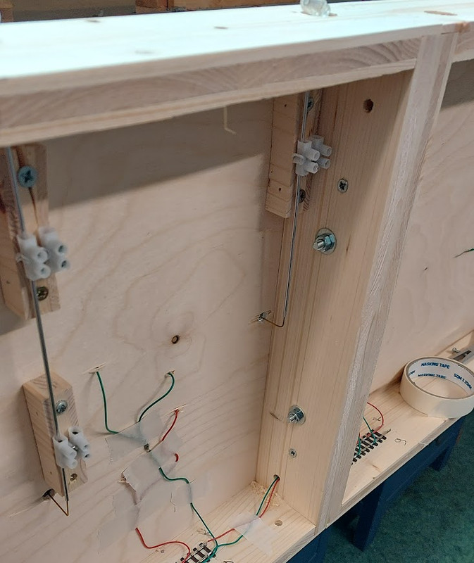

Nog een technisch detail. Ik heb de wissels mechanisch aangedreven, dat was eenvoudiger als ik dacht. Kroonstenen, buisje en draad.

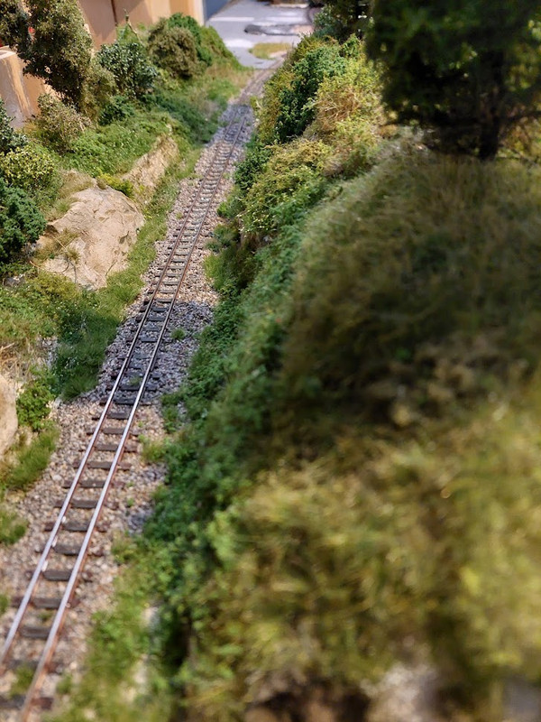

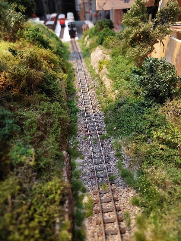

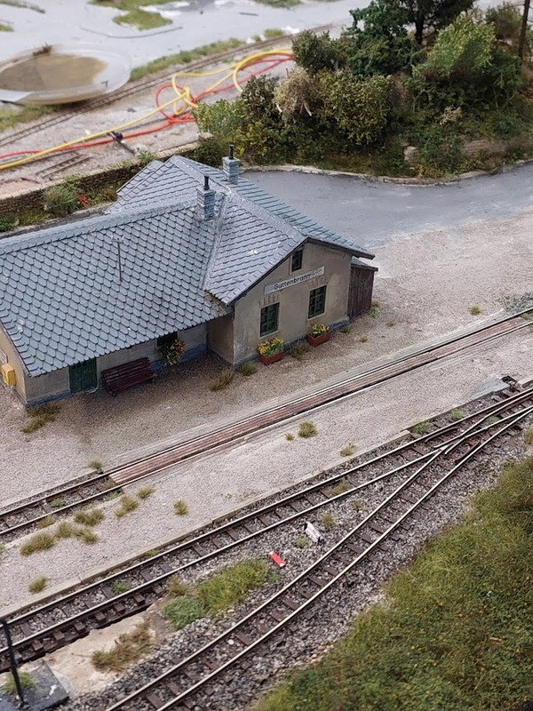

de "paradebaan", omringd door groen en grind tussen de rails en bielzen. Zelfs her en der wat gras tussen de rails. Zo heel intensief wordt dit traject niet bereden, maar het is iets minder slecht onderhouden als indertijd Tiefengraben.
Vanuit de andere kant de paradebaan, richting Schuif FY gezien. Het FY heeft nu ook 4 sporen,

De houten overgang naar spoor 1 en 2 in Guttenbrunn.

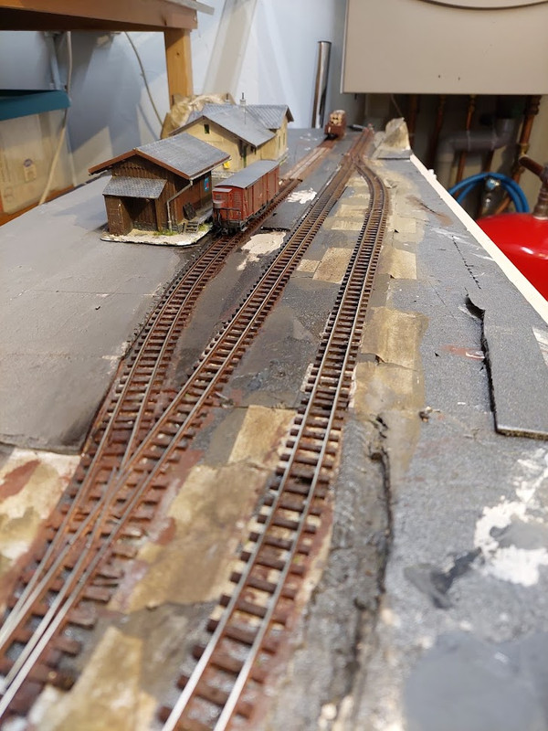

Met een kleurtje op de rails staven ziet het station er direct iets meer natuurgetrouw uit, maar er moet nog veel gebeuren aan sceneryopbouw. Maar dat geeft niet.

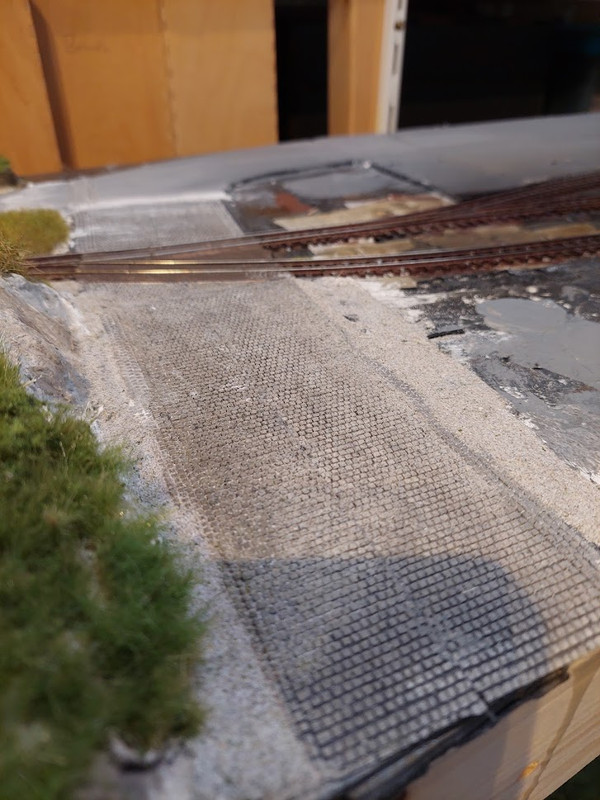

Deze klinkerwegen zullen er ongetwijfeld in Oostenrijk, halverwege de jaren 70 nog zijn geweest. de straat komt van CH-Kreativ uit Duitsland en zit op een rol. Heel makkelijk te bewerken. Alleen bochten heb ik nog niet geprobeerd, dat kan lastig zijn.

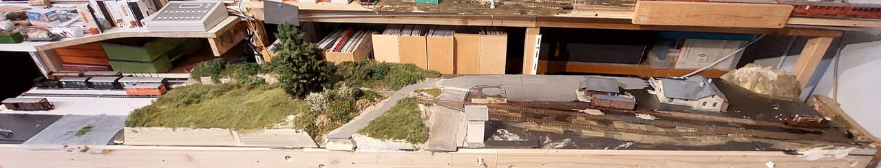

En dan een technisch mindere foto, maar hij toont de hele modulebak van 250 cm lang. Station, stukje vrije baan en FY. Zo heb je toch een leuk, klein baantje om te rijden en te rangeren. Al heb ik natuurlijk ook nog mijn RhB baan er bij.

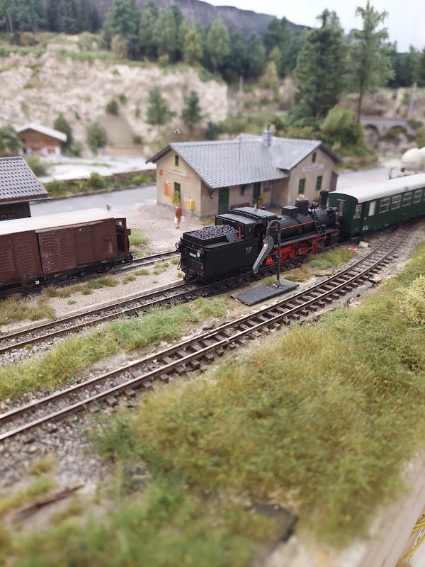

Er is landschap en detailwerk uitgevoerd. Hier als voorbeeld een vergelijking:
en

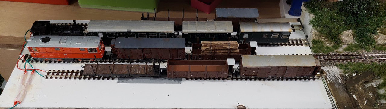

Uiteraard reden er ook treinen.
Deze 399 vond ik van de zomer via Internet nog, te koop bij handelaar in Luxemburg, Roco lok met geluid.
Ook leverde Roco de aangekondigde rolwagens uit, een fijne toevoeging aan het hier nog steeds bestaande goederenvervoer per spoor, maar goed we zien hier de midden jaren 70. Toen bestond het nog.
