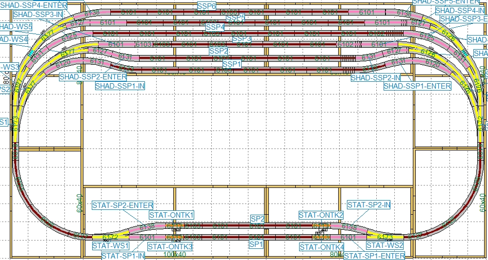

Nog verder aan het plan gewerkt en de input hier overal gegeven meegenomen (Zoveel mogelijk):
Enkele opmerkingen...
- Modulebouw en concept lukt niet
- Flex Profigleiss reeds gedeeltelijk toegepast (Indien ik er nog genoeg kan bemachtigen... ook in het schaduwstation & Rangeerterrein
- Wissels benoemd, voorbereiding blokken indeling reeds opgesteld
- RocRail aan het exploreren
- Digikeijs DR5000, DR4088LN-Cs en Viesmann 5212 aan het testen
- Eerste fase geïdentificeerd , beginnen met schaduwstation, houtlijst opgemaakt voor frame + offerte gevraagd + stuklijst sporen. Bedoeling is om RocRail (of andere) automatisatie uit te testen)
- Plan verder verfijnd op basis van forum input
- nagedacht over bereikbaarheid van de delen, aangezien modulebouw niet gaat lukken: 2 uitneembare gedeelten in rangeerterrein (Links tussen de keerlus en rechts de 2 industieën
Hier de upgedate plannen en een paar 3D sfeerbeelden  :) de gebouwen zijn slechts symbolische voorstellingen (Beperkte lib van Wintrack)

En hier het plan voor fase 1 (Voorbereiding:
- Uittesten alle aansluitnigen Schaduwstation
- Automatisatie via RocRail of een andere software
- Werken met blokken en terugmeldingen (DR4088LN-CS Digikeijs)
- Rondjes rijden naar 2e station (Symbolisch)
- Testen met ontkoppelingen
- Testen met stoppen in station
- Testen met baangedeelten buiten blokken
- Testen van Diode schakeling (Bruggelijk richter)
- Testen van 2 richting verkeer (Blokken zijn al afwisselend voorzien -> volgorde ENTER / IN)
legende:
Wissels = geel
Ontkoppelrails = oranje
Stroomdetectie = roze
onbewaakte delen via brug diode schakeling = bruin
Tekst -> voorlopig benoemingen met prefix locatie
SHAD- = Schaduw station prefix
STAT = zichtbaar station prefix
RANG = Rangeer terrein prefix
WSxx = Wissel Nrxx
ONTKxx = Ontkoppelrail Nrxx
SSPx / SPx = Schaduw spoor Nr x / Spoor nr x
