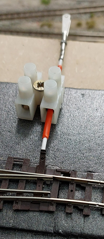

Ook had ik een probleem, dat nu nog speelt in Gams. De Roco H0e wissels hebben geen aandrijving, ik zet ze met de hand om, maar dan blijft de wisseltong niet altijd goed aangesloten liggen en krijgt de wisseltong geen rijspanning.  In Gams heb ik dat opgelost door enerzijds de wisseltongen aan te sluiten en het omzetstukje wat ruwer te maken, waardoor er weerstand ontstaat en de wisseltong aangedrukt blijft. In het Fiddle yard heb ik onderstaande "Billiglösung" gevonden. Door de steldraad aan te draaien in de kroonsteen ontstaat ook weerstand en is hij toch ook om te zetten. Hierdoor blijft de wisseltong aangedrukt, maar ook hier heb ik de wisseltongen voorzien van draden.
Wellicht niet moeders mooiste wisselaandrijving, maar wel effectief.

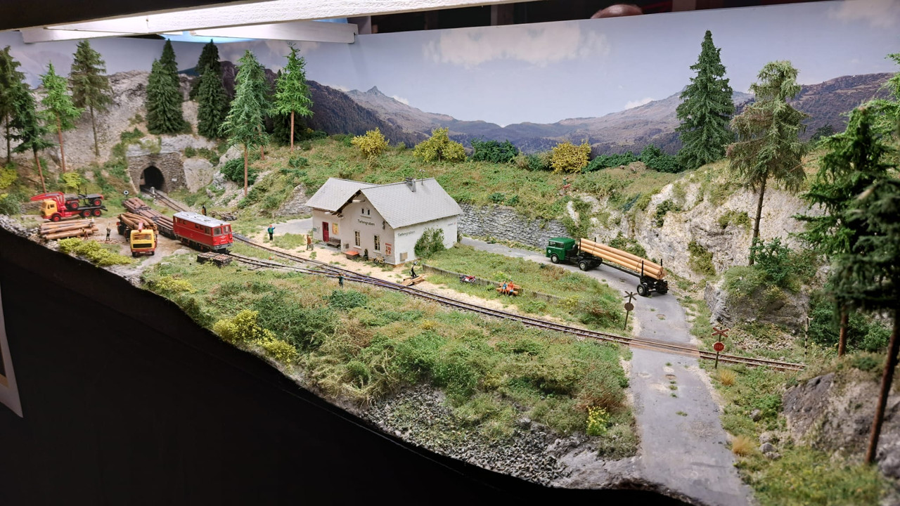

Tot mijn grote verrassing zag ik mijn oude modelbaan "Tiefengraben" op de Smalspoordagen in Katwijk (NL) terug.
De MOBOV heeft er een mooie rondlopende modelbaan van gemaakt, maar ik herken de opbouw en begroening nog steeds. Ze hebben de modelbaan goed geconserveerd en bewaard en gelukkig ook weer in bedrijf genomen. Het ziet er prachtig uit, met leuk treinverkeer.
Helaas was ik niet zelf op de tentoonstelling, want dan had ik uiteraard even bijgepraat met de aanwezige MOBOV leden. Wellicht bij een volgende gelegenheid.
Hier wat foto's die ik van een VSZ club collega ontving.
Een overzicht foto. Heel herkenbaar voor mij.

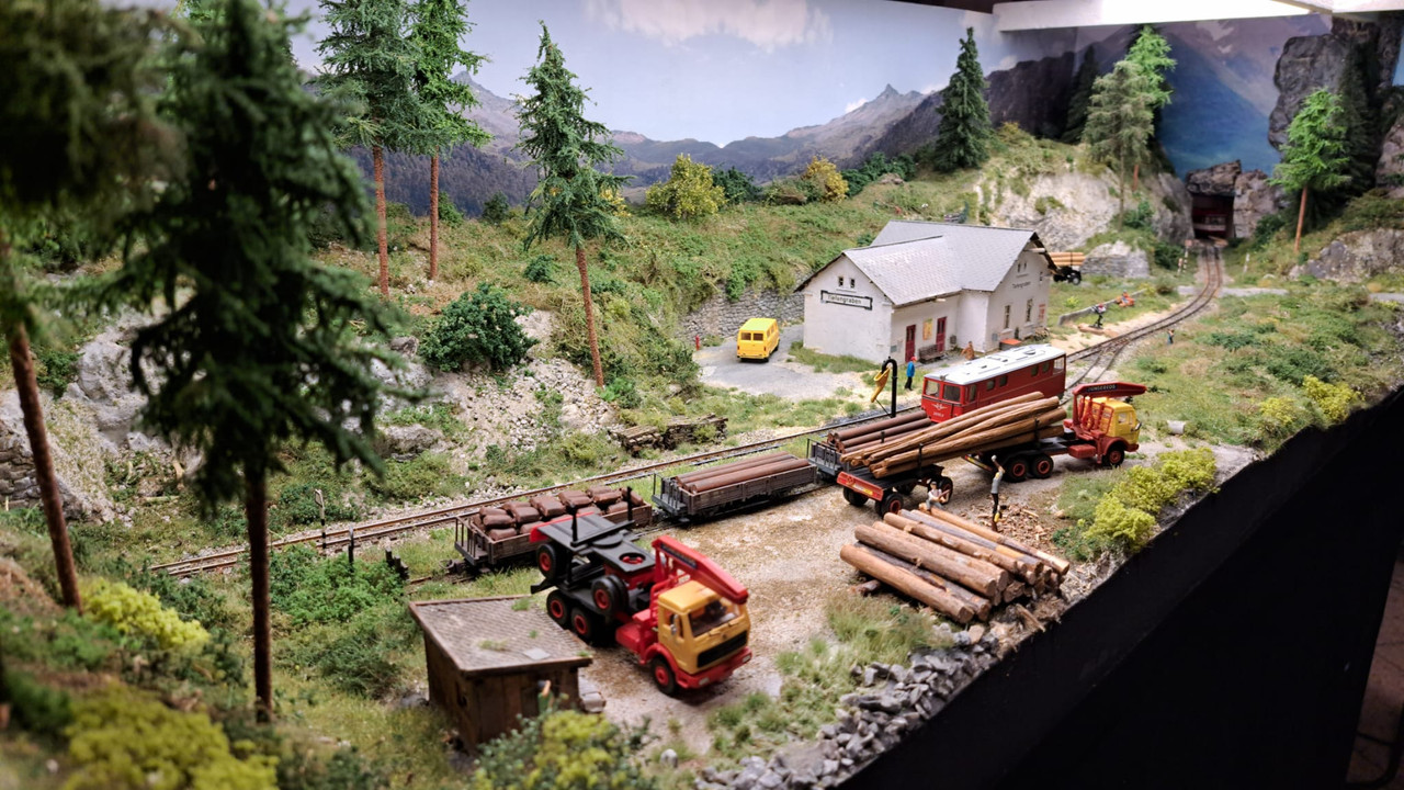

Het los en laadspoor

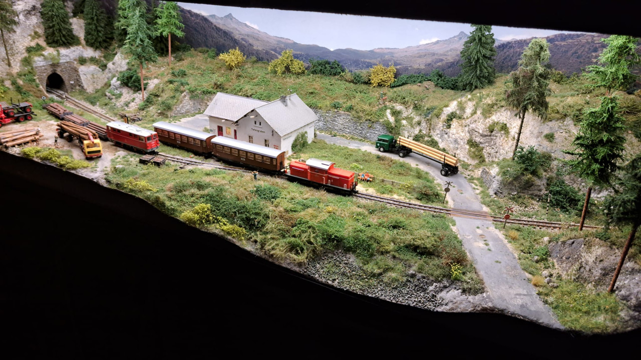

En dit was er bij mijn baan niet, maar nu wel een Schaduwstation achter de baan.
Leuk om mijn oude modelbaan weer terug te zien. Dank MOBOV leden voor jullie inzet en liefdevolle adoptie van de baan.
