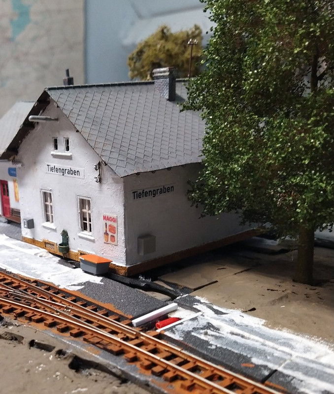

Hollandserhbfan
Dag Gerolf, Michel, Henry en allen,
Leuk dat jullie interesse hebben in mijn kleine modelbaantje. Ik ga mijn best doen. Afgelopen weken is er weinig gebeurd, ik heb wel de ondergrond voorzien van een basiskleur en wat losse details als "hoe-staat-het-op-de-baan-en-past-het-wel-situatie" neergezet. Het gaat uiteraard nog beter en mooier worden, althans dat gaan we proberen.
Hier een recente foto van het stationsgebouw. Ik heb het gevonden bij KB Modellbau. Een Tsjechische Laserproducent. https://www.kb-model.eu/
en verder heb ik nog wat klein prutselwerk in de schaduwrijke tuin uitgevoerd.
Stapel oude bielzen, deze komen straks ergens in Station Gams te staan.
Zolang de Benelux onder de hitte lijdt zal er van zolderwerk weinig komen.
Groetjes Aad

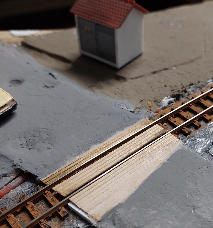

Hollandserhbfan
Hallo allemaal,

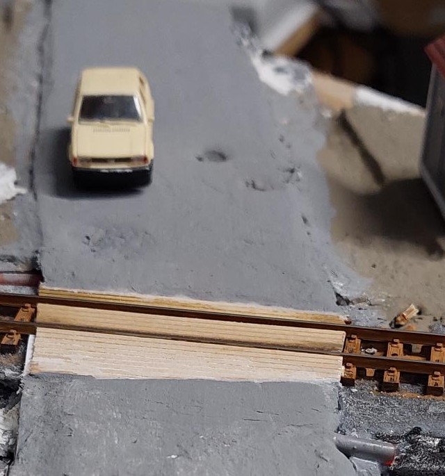

Het lijkt erop dat de zolderweer wat begaanbaar wordt qua tempratuur. Ik heb een klein kllusje uitgevoerd. Reizigers welke met de auto wilden komen, hadden in het verleden wat prpblemen met de overweg. Dat is nu verholpen. Nadat er ook een keer grind is gestort zal ik uiteraard ook het hout wat verweren.
Eigenlijk nauwelijks de moeite waard om dit te melden, anderen tonen enorme vorderingen, maar er is ook nog altijd zoiets als wie het kleine niet eert...
Groet Aad

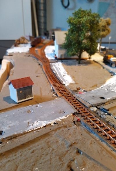

Hollandserhbfan
Hallo Forumvrienden.
De zolder wordt wat koeler, dus tijd voor wat klein werk. Ik ben begonnen met het begrinten en eerste stukje van het perron. Alles wordt voorzien van ASOA produkten.
Wat al eerder door mij is geschreven, klein, en naar ik hoop fijn, met langzame stappen.
een klein stukje rails werd als test begrint. Ook het vlakke perrongedeelte kreeg een dun laagje fijn zand als ondergrond.
Foto van ietsie dichterbij. De vlakte achter het perron wordt een wilde weide/grasvlakte met de boom erin.
De bielzen moet ik her en der nog schoon krabben, zie ik op de foto  ;D. Handig zo'n foto.
Zo, langzaam voorwaarts maar. Ik hoop dat het jullie toch bevalt.
Groet Aad

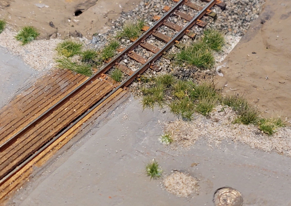

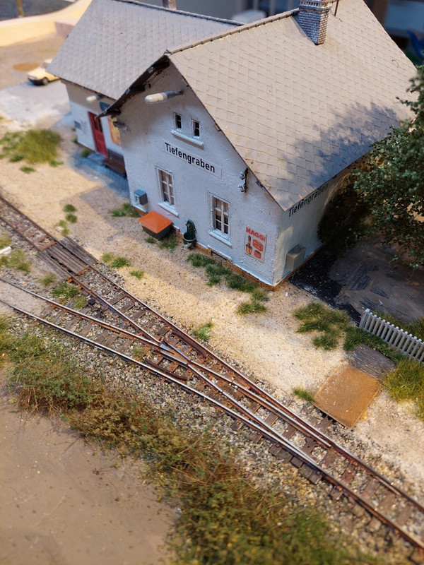

Hollandserhbfan
Hallo Allemaal,

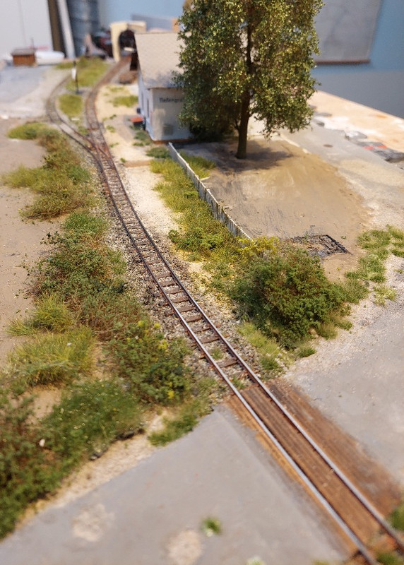

Het wordt weer koeler op zolder en het regent, kortom, hobbyweer. Dus afgelopen dagen zijn deels op zolder gebruikt om de natuur in Tiefengraben aan te leggen. Aangezien het gaat om een smalspoorbaan van de ÖBB, met weinig verkeer en weinig reizigers, groeit het onkruid welig.
Op en langs het spoor wordt het steeds wat groener.
Het perron groeit langzaam vol met onkruid, er is geen stationschef meer die iets aan onkruidbestrijding doet. Niemand maakt zich er druk over, lijkt wel.
Het laadspoor en de waterkolom.
Iets andere kijkhoek. De wissel is niet aangedreven, die wordt handmatig omgezet.

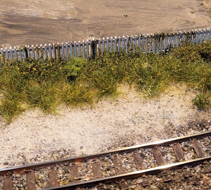

De weg naar het station is van matige kwaliteit, wat hobbels en kuilen. de weg wordt niet erg veel gebruikt.
Ooit was het hek natuurlijk goed bereikbaar voor kwast en verf, inmiddels een klein Natura gebied geworden.(Hek is van Woodland Scenic)

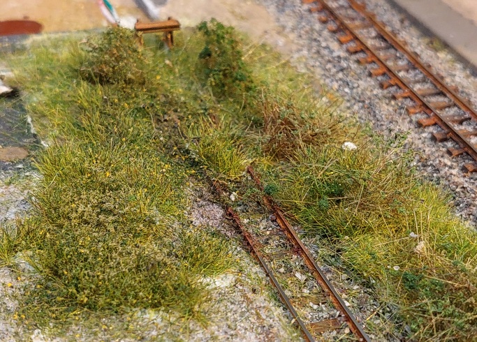

De vraag is of daar nog een stootblok nodig is.
Het groen komt van Mini-Natur, MBR, Heki, Woodland, Lars van het Hoff en Martin Wellberg.
Je ziet heel langzaam wordt het wat groener in Tiefengraben. Ik hoop dat jullie met plezier naar de fotos gekeken hebben en wordt vervolgd.
Groet Aad

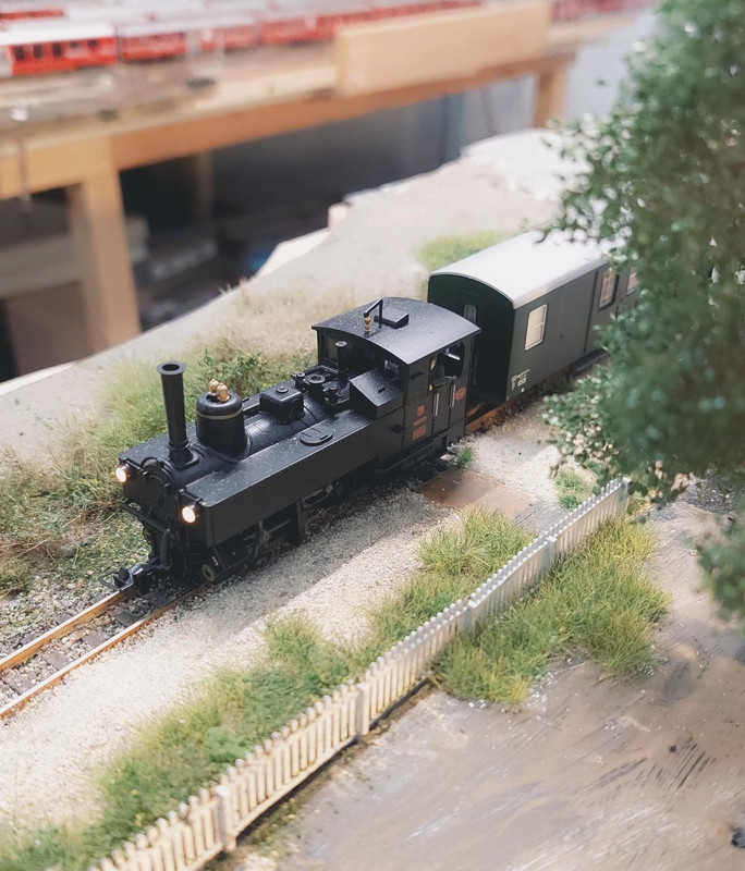

Hollandserhbfan
Hallo Allen,

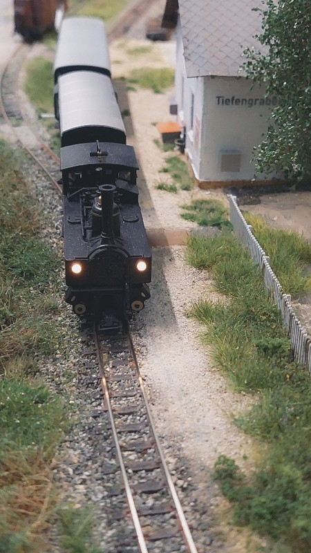

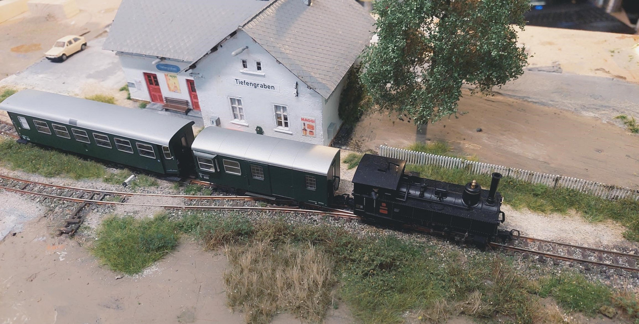

Nog een paar foto's met een trein erop, dat is altijd wat leuker.
Wordt binnenkort vervolgd, met meer groeiend groen en details.
Groetjes Aad
