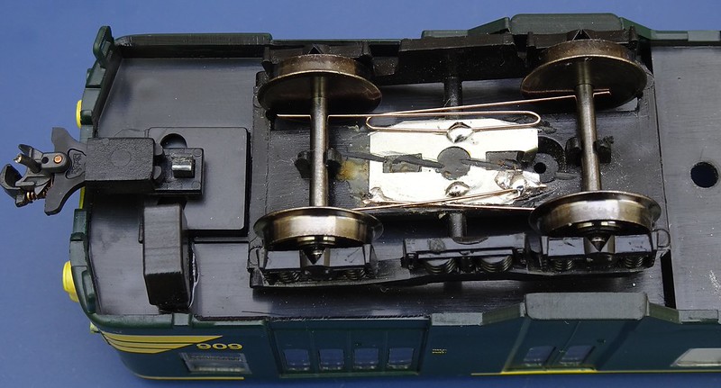

Na het vervangen van de gietijzeren Heljan-wielen door hi-tech-wielen, het vervangen van de rem-contacten door contacten en het bewerken met grafiet van de aslagers is de rolweerstand met 75% verminderd.
by Erik Verleysen on Flickr
Het "sleep-ééntje" gaat nu zonder enig probleem door een boog met straal 48 cm : zonder "happen uit trappen"...
Mvg, Erik.

Ik haal mijn wielen hier : http://www.luck-radsaetze.de/
Ik bestel ze telkens per vijftig of meer.
De originele Jocadis-Heljan op de AM66 hebben een diameter van 11 mm. Het zou 11,5 mm moeten zijn.
Ik heb dus gekozen voor de vervangassen voor Piko Einseitig isoliert Diameter 11,4 mm aslengte 24,40 mm.
Gewoon oude assen eruit, nieuwe assen erin en geen andere aanpassingen bracht een verbetering van 50%...
De nieuwe contacten zijn gemaakt van fosfor-brons-draad 0,3 mm.
Let goed op de lengte van het verende deel. Op de getoonde manier is eea fijn te regelen.
De contacten moeten aanliggen, niet remmen.
Mvg, Erik.
