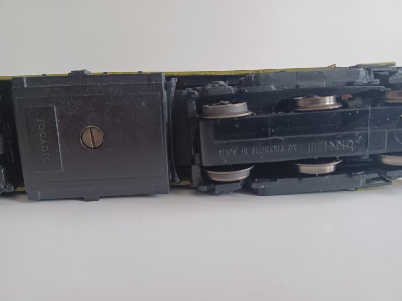

Ik heb een Mehano 5126 en het probleem is dat hij niet door de bochten gaat op de module baan .
De bocht komt overeen met de marklin K2231 bocht straal 425 mm zeg maar
Heeft iemand dit probleem ook gehad en zo ja hoe is het opgelost??
De enige manier die ik zie is nogal ingrijpend het chassis iets uit vijlen .
Maar dit doe ik dus liever niet

Albert het probleem is dat de boogie echt tegen het chassis aan loopt
Ik heb bv een roco treinstel wat hetzelfde probleem heeft
De wagons gaan perfect door de bochten maar de lok loopt aan tegen het chassis
Dus een dilemma

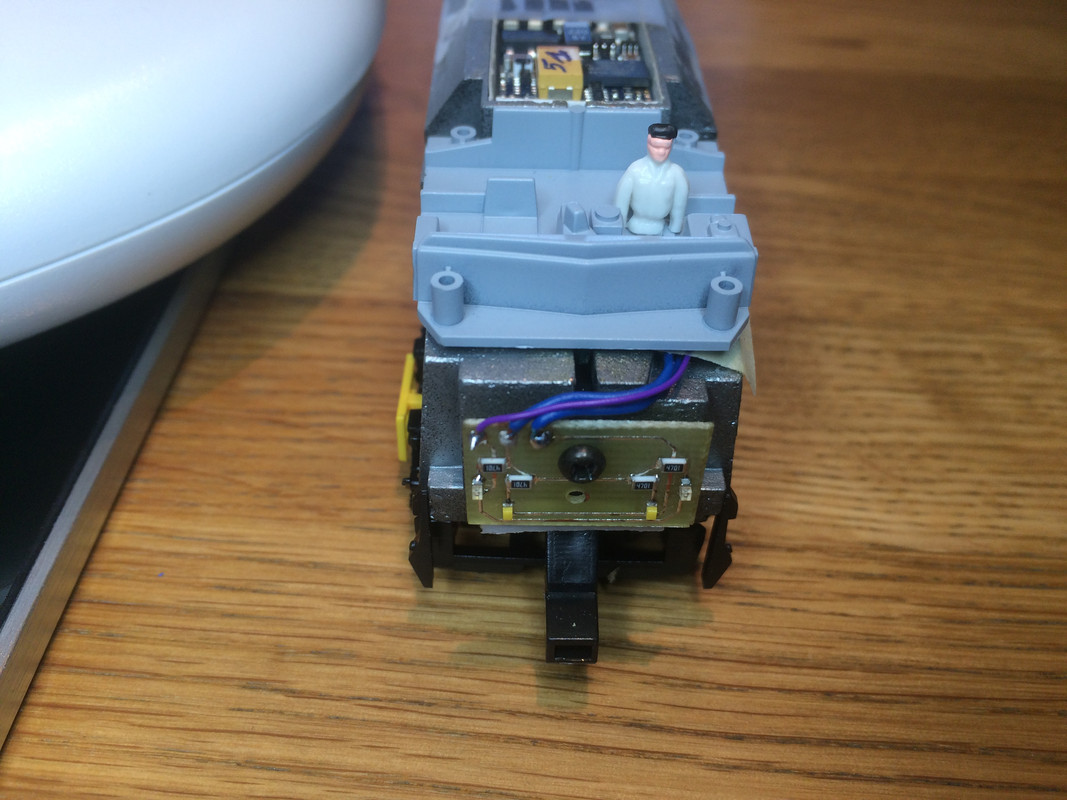

Ja ik rij marklin 3 rail maar ook 2 rail .
Ik ben nu een aantal loks aan het uitrusten die op beide kunnen rijden .
DWZ al de 2 rail loks gaan als ze omgebouwd zijn ook op 3 rail kunnen rijden
daar waar de sleper zit heeft piko een soort van klip zeg maar met stroom pickup en die klikt in de plaats van de sleper en zo is de lok 2 rail
Haal je die pickup weg en klik je een sleper in de plaats is hij 3 rail .

Nee de loc is niet nieuw maar de boogie kun je niet omdraaien anders heb je geen cardan koppelingen meer .
Ik heb alles uit de loc gesloopt wat er bij gebouwd was en nu dus een beetje fatsoenlijk aan gesloten .
Maar de boogie's raken dus het chassis en kunnen zo dus niet korter draaien .

Dit is een Jocadis 51, en geen Mehano 51!  Bij Jocadis heb je inderdaad een rechthoekig geel geschilderd trapje, waar dat bij de Mehano een plastic opzetstukje is (zie random foto via google 'Mehano reeks 51')
Met bogies omdraaien bedoelde ik natuurlijk enkel de plastic bogie-imitatie rondom het wielenblok.
Op de eerste foto zit de bogie aan de rechterzijde ook helemaal niet op zijn plaats, maar omhoog (aspot op bogie zit niet in lijn met de meest rechtse wiel-as).

de foto is genomen toen ik nog aan de ombouw moest beginnen zeg maar
Op de boogie's staat wel degelijk "MEHANO"
nu heb ik de boogie's tijdens de ombouw eerst aangepakt maar de klipsen om hun vast te houden waren afgebroken dus een druppeltje lijm gezet en nu zitten ze dus op hun plaats

Op mijn Jocadis staat onderaan ook "Mehano made in Slovenia", omdat Jocadis bogies van Amerikaanse diesels van Mehano gebruikte. Op het batterijblok(?) tussen de bogies staat (bij mij toch) 'Jocadis'.

Ha ok daarom dacht ik dat het een mehano was
Dan moet ik tussen de dozen gaan zoeken naar de juiste doos .
Dus jij hebt ook een metalen chassis zoals dit
Wat me wel opvalt is dat de flenzen heel laag zijn tegen over andere loks

Hier zie je dat de boogie uit de sporen gaat .
Aan de assen kan ik niets doen want die zijn in nylon of zo iets
Rare lok mijn gedacht
Lijkt wel een frankenstein ding te zijn
Ha ok dat stukje zit in een zakje want de loc was niet dicht zeg maar .

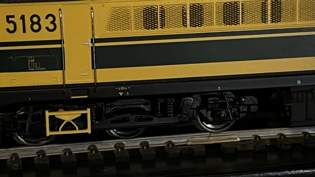

Hier enkele foto's van de Mehano Reeks 51.
De bogies en zelfs het chassis is heel anders dan bij de 51 reeks van Mehano.

Ok de 5001 is een echte mehano en de 5126 is dus inderdaad een jocadis
De 5001 heeft geen enkel probleem door de bochten te gaan
Terwijl dus de jocadis wel problemen heeft .
Je ziet duidelijk dat de mehano zijn boogie's iets verder kunnen draaien .
Elke mm telt zo te zien
