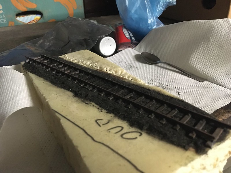

Maar goed, tijd om er aan te beginnen en dat deden we met een stuk Jouef-rail dat in één of andere rommeldoos lag. Men neme een mes en snijde de dwarsliggers los en legge 7.5mm van elkaar (7.5mm komt ongeveer overeen met 65cm afstand, nog relatief weinig afstand voor een zijlijntje).
Volgende etappe: schilderen en wishwashen van het stukje spoor. De rails kregen een relatief simpele roestlook door opgedroogde revell roestkleurige verf terug nat te maken en aan te brengen. Daarna ging er nog eens rustig over met een wash van sterk verdunde bruine verf.
De bielzen gingen iets interessants worden: ze waren quasi zwart, hierdoor moest ik een beetje omgekeerd gaan werken. Eerste stap was met een bruine verdunde mix vluchtig over de bielzen heengaan. Toen ik zag dat ze de ietswat gewenste lichtbruine kleur kregen ging ik er met een nog sterker verdunde zwarte wash over. Dit zorgde ervoor dat de houtnerven terug zichtbaar worden. Hierdoor kregen de dwarsliggers een relatief gebruikt doch nieuw uiterlijk.
Maar goed, we willen nog verder gaan. De bielzen moeten echt oud lijken. Tijd om de witte verf boven te halen en het sterk te verdunnen (en zoals altijd met de druppel Dreft). Drie keer ging ik met de wash over de bielzen. Toen ze oud begonnen te lijken en nog een klein klein klein beetje nat waren brak de volgende stap aan: ballasteren.
Nu wat schreeuwt echt weinig tot geen investeringen uit? Bruine vuile ballast? Mja... dat wilt zeggen dat de spoorlijn nog een vernieuwing in de jaren '60/'70 heeft gekregen en nog ietswat belangrijk was. Nee, ik wil echt een gebrek aan investeringen. Daarom besloot ik maar as te gebruiken. Dus, de nog lichtjes natte bielzen werden direct geballasteerd met dat zorgde voor dit resultaat:
Zoals je kan zien nam ik ook het blokje isolatie materiaal onderhanden. Naast het spoor wil ik ruimte overlaten voor een bedding van een voormalig 2de spoor. Langs de andere kant voorzie ik een klein stukje weiland en een beekje (we zitten nu eenmaal in Oost-Vlaanderen hé)
