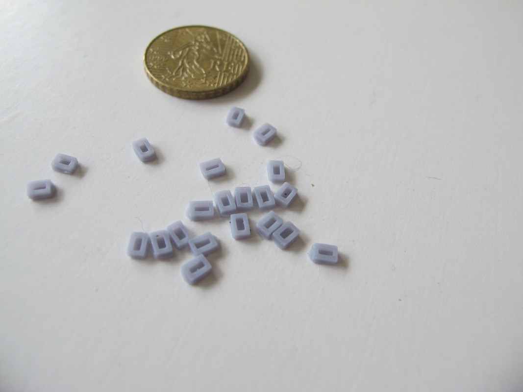

Wim-Z
Ik ben met de resin printer aan het testen om klein spul voor de Z baan te maken.
Hier de eerste redelijk gelukte kisten
De volgende test is de kist iets dieper en de wand iets hoger

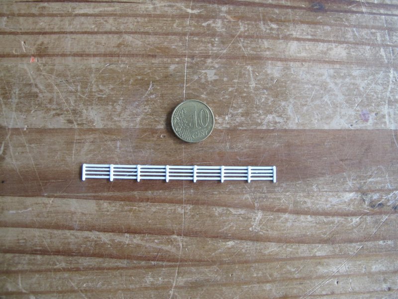

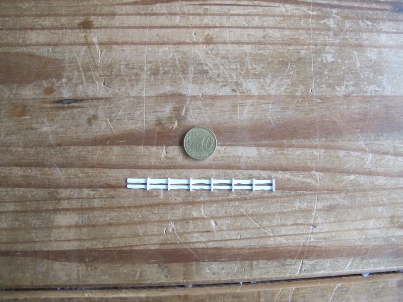

Wim-Z
#3
Hekjes voor mijn Z baan, geprint op de 3d printer.
86 mm lang  7 mm hoog  1 mm dik

perk
wel, 't is toch klein zenne  ;)
mooi dat het allemaal kan, en veel netter dan mijn PLA prints
krispy
Citaat van: perk op 31 januari 2022, 16:59:09 PM
Dan moet ge er eens werk van maken om met kleinere nozzel(0,2) te printen op en 0,08 laagdikte
Daarmee kan men ook zeer klein ën gedetalieerd gaan , bvb dat hek is geen enkel probleem hoor als de printer goed afgesteld is
Ik gebruik voor mijn senery (wel HO)een ender 3V2  met bijna altijd de nozzel 0,2 en laagdikte 0,12 of 0,08 en bijna nooit probleem mee
Veel hangd af van de tekening waarvan men vertrekt.
De stomste dingen duren algauw uren voor te printen , bvb een container 40ft duurt 18 tot 21 uur om maar een vb te geven (men containerterminal telt er ondertussen een kleine 24pc 40fts , 40pc  20ft tankcontainers en 6 tal 20ft containers)
Ondertussen heb ik ook reeds 40 tal seinen(gedownload van website de pijl ) 60 tal  wisselmotoren en , krokodillen (werd getekend door een forum genoot, zeer fijn , maar wel veel sterker als resin ) en schakelkasten om langs de sporen te plaatsen .
Dit allemaal in PLA (heb wel de ervaring opgedaan dat er veel verschil in PLA zit en ook in de kleur ervan (zelfs in hetzelfde merk) , mat wit is een moeilijke kleur(welke ik veel gebruik )en mat schadow grijs zeer gemakkelijk .
Tip is printen in een aangenaam verwarmde ruimte uit de tocht en niet in koude omgeving .
MVG
Kispy

Wim-Z
Krispy Dit hekje is in Z schaal geprint en met een o.4 nozzle. Dus het kan wel.

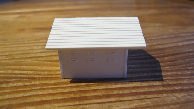

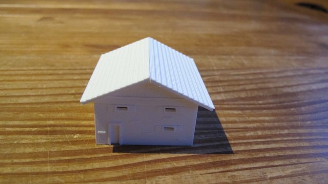

Wim-Z
Mijn eerste geprinte huisje voor mijn Z baan.

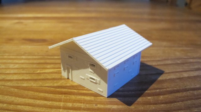

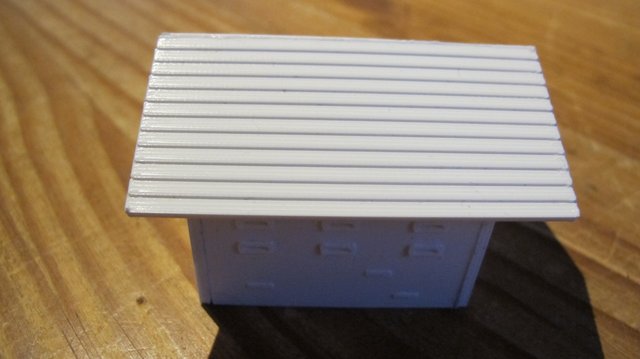

Wim-Z
Een ander huisje voor mijn modelbaan met wat meer details.

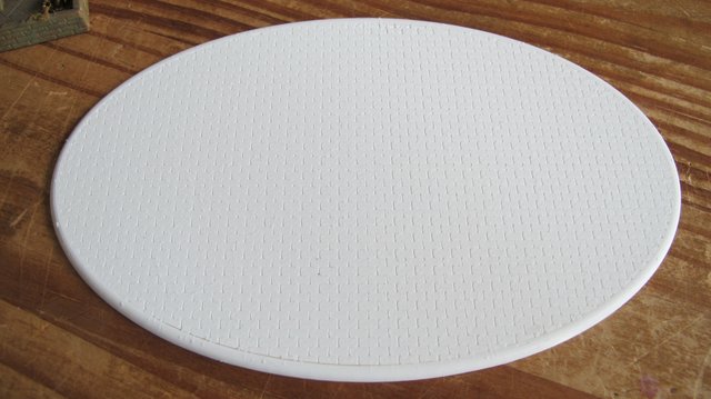

Wim-Z
Het kerkplein is geprint. De steentjes zijn gelegd.
