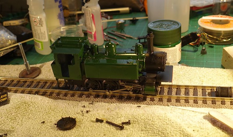

Nu dat groen hé...
Type58bis by Hugo Albert, on Flickr
Alberke
Nu lekker blinkend groen, goed voor de decals.
type58tris by Hugo Albert, on Flickr

" ...Nu  lekker  blinkend groen, ....".
Als je uw locjes een naam zou geven:    "Spruitje"  ...
En krijg je de voorbuffers van dit smakelijk stomertje op de juiste hoogte ?   Te laag is geen gezicht .
