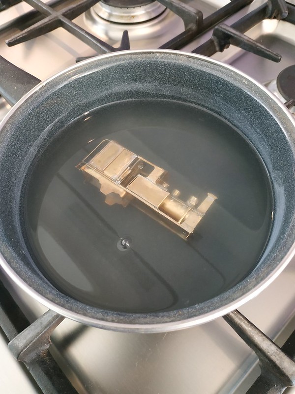

Afgelopen dagen een schouw, dom en nog wat andere details gemaakt en gemonteerd.  Nu even in een warm badje om te ontvetten.
