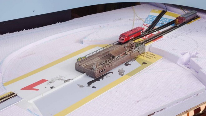

De ferry is tegen de rechteroever; er zijn er juist een machien en 2 vrachtwagens opgereden.
De E8 heeft de ferry naar de linkeroever gesleept; alles mag eraf rijden.

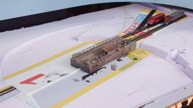

Een machien (het is hetzelfde, maar da's geen erg) zal eroprijden om naar de rechteroever over te steken.
De E8 duwt de ferry naar de rechteroever.

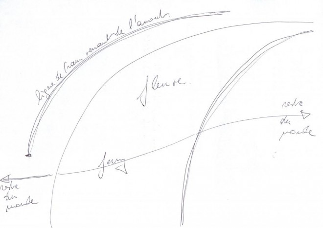

De stroom loopt naar de toeschouwer.
Er zijn geen lussen, het is point-to-point.

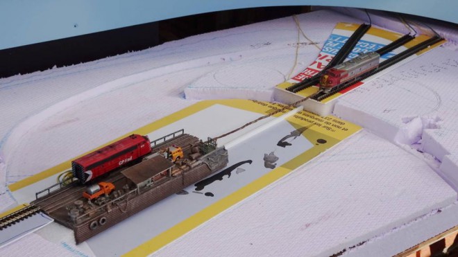

Niet alleen moet de ferry zich verplaatsen, maar ook moeten de treinen op de ferry kunnen rijden, en dus moet er stroom zijn op de sporen die op de ferry liggen!
Daarmee heb ik veel last gehad, en tenslotte heb ik dit gevonden, en het werkt: een bovenleiding die vanaf de oever stroom krijgt; die stroom gaat via 2 pantos naar de sporen op de boot.

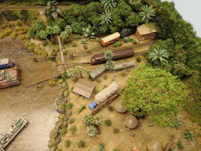

De rechteroever (dus, links gelegen ;D)
Boven links, het eindstation van de tram; hij is er juist niet, zie!
De Shay staat op de baan die van de rest van de wereld komt. Eronder, een zijspoortje.

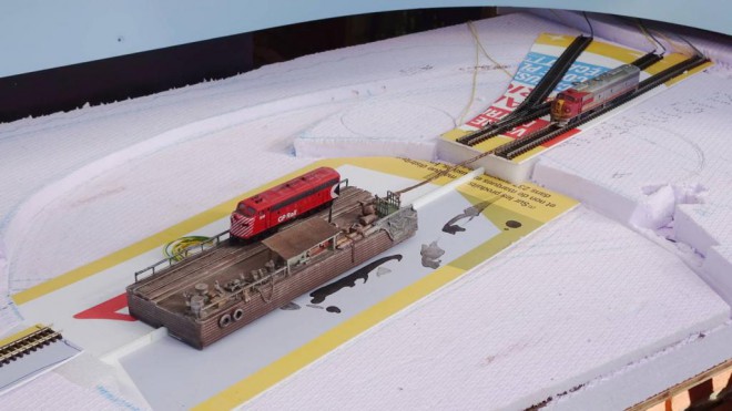

Op de linkeroever, min of meer hetzelfde, behalve dat er ook de baan ligt voor het machien die de ferry beweegt.
