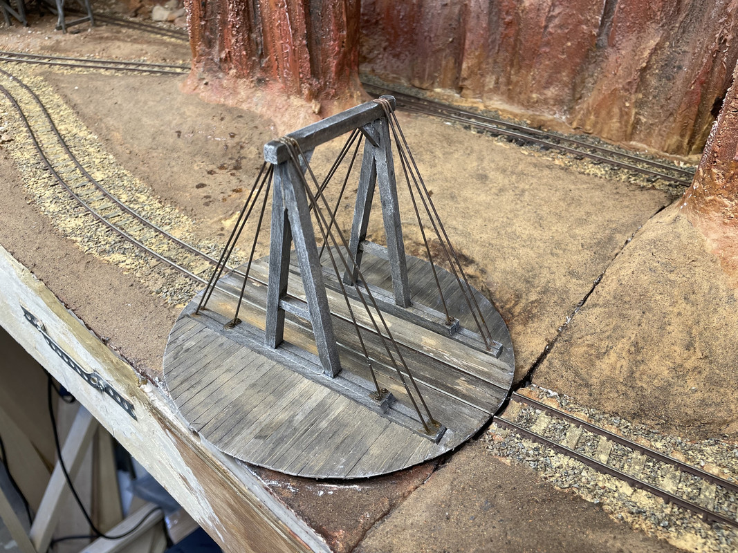

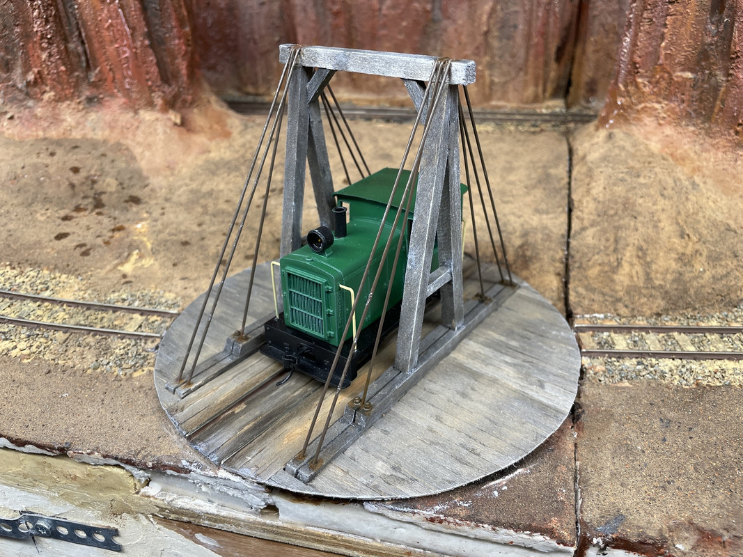

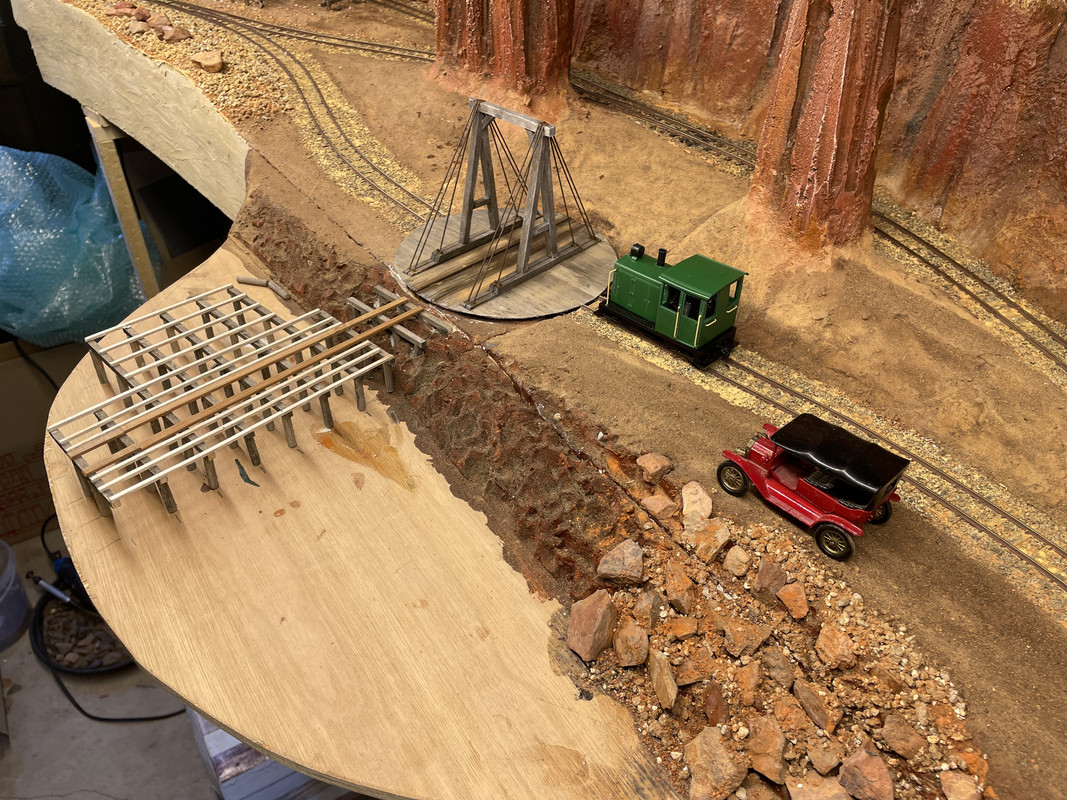

Met het einde van de vakantie in zicht begint het te kriebelen om de bouwactiviteiten weer op te pakken.
De kleine Gallows draaischijf moest nog afgerond worden. De beplanking van het dek uit balsahout en de tuien compleet gemaakt en de functionaliteit van het geheel getest.
Hans leuk gemaakt die draaischijf maar komt hier nog een andere spoor aansluiting bij?
hans63
Uiteraard Michael, anders zou er geen reden zijn een draaischijf te maken.
Er komt voor de baan nog een druppelvormige uitbouw, dit is een los aanhangsel.
Dit moet een waterpartij worden als zijnde een meer met een soort van houten pier waarop een spoortje wordt aangelegd. Korte wagons zijn middels de draaischijf hierop te parkeren.
maar eens kijken of de uitwerking wordt zoals ik me die voorstel.  :P

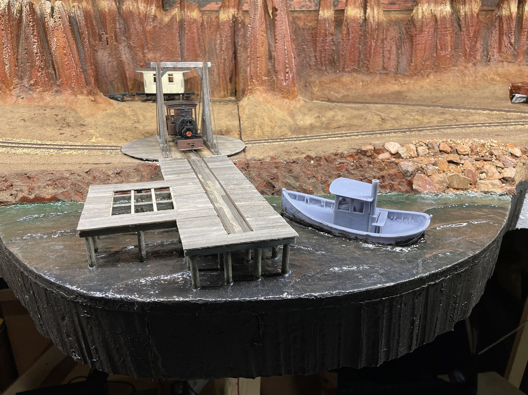

Na het eerste optreden van "Les Billards du Vivarais" bij de Nederlandse smalspoordagen 2 weken geleden, heb ik de draad weer opgepakt bij de Sedona-baan.
de waterpartij is aangebracht en een geprint vissersbootje heeft zijn plaats gevonden.  :)

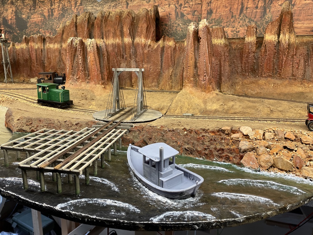

De golfslag was wat te prominent aanwezig, deze is nu wat afgezwakt.
Tevens is op de pier een dek aangebracht.

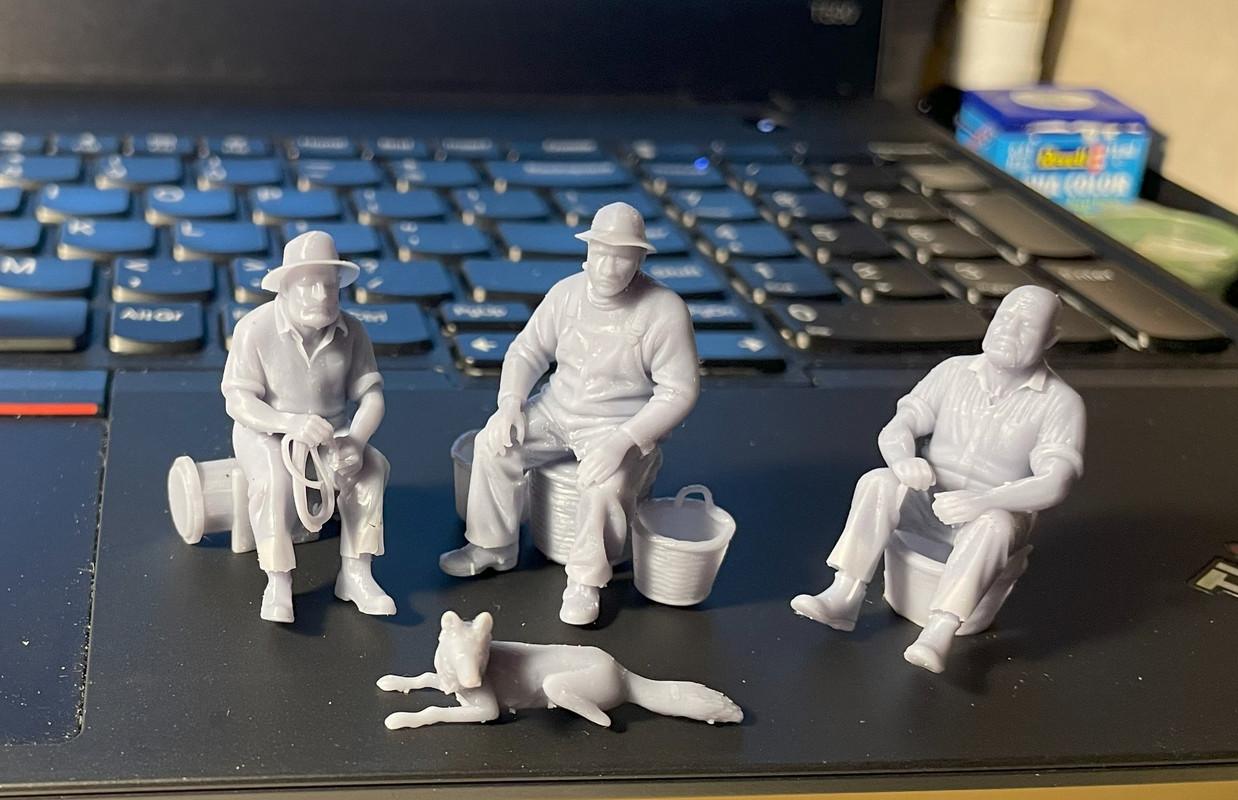

Verder weer wat aan het experimenteren met door AI gemodelleerde figuren,
welke ergens een tafereeltje moeten gaan vormen.

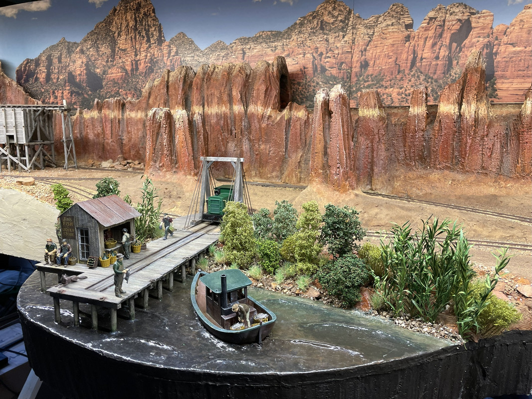

Nou, de Billardbaan draait goed, dus kan ik rustig nog wat aan het "rode rotsenbaantje doen".
De beide bakken staan dan wel tijdelijk even op de zolder, maar het aanhangsel met de pier is een los element.
Deze dan ook verder gebouwd met nodige aankleding en groen.
Hans dat is een mooi tafereeltje geworden, en het afzwakken van de golfslag vind ik een goed idee.
hans63
Ja, ik ben er ook wel tevreden mee.  :)
Jim's store is voldoende gedetailleerd, met het bootje moet nog wel wat gebeuren.
visnetten of zo ?
Ronald
Beetje rommel of zo. Netje ergens neergekwakt, wat gereedschap, flesje drank, een knecht bv. Je kunt helemaal los gaan daar :)
hans63
ik zal eens wat pruttel bij elkaar verzamelen Ronald.

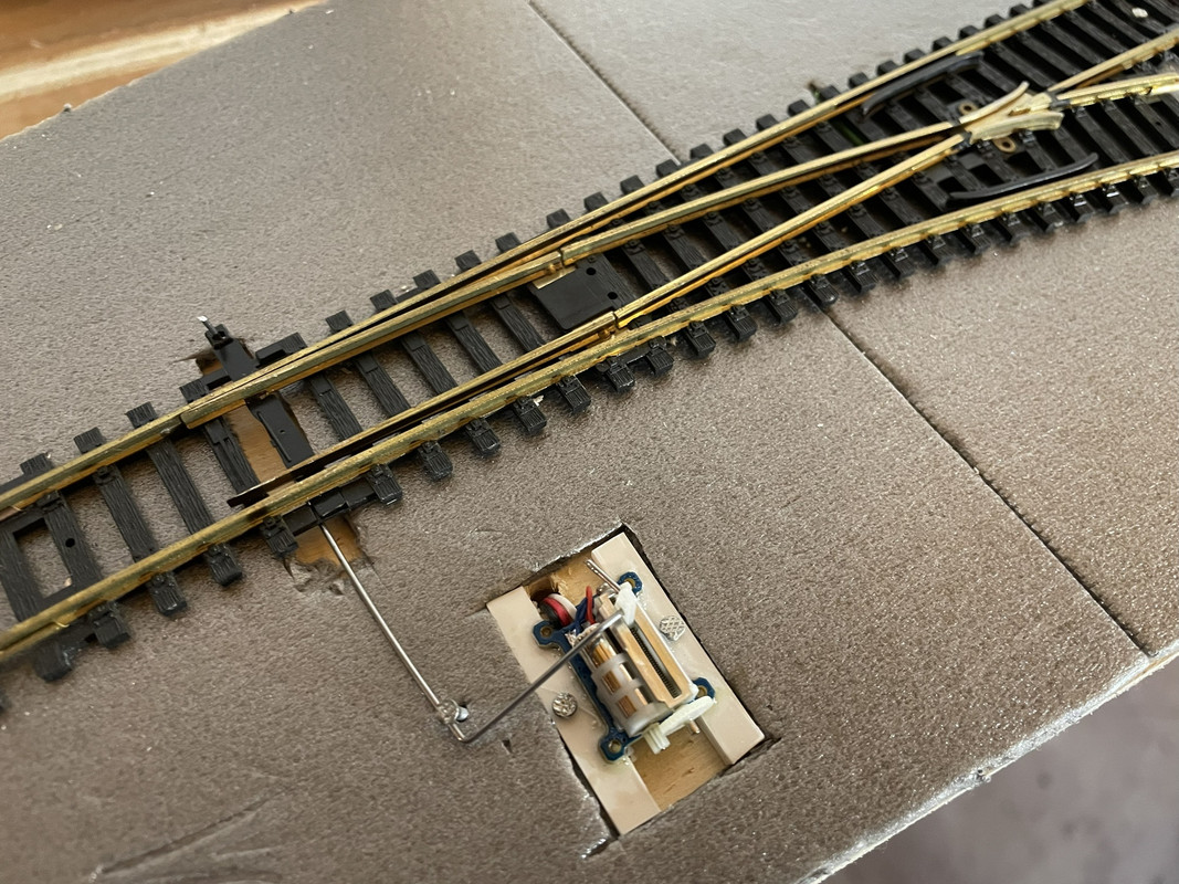

effe wat ervaringen opdoen met een ander type servo.
dit is mini lineaire servo met beweging dmv een spindel.
werkt goed, maar wat kan ik verwachten van de levensduur en betrouwbaarheid.  :-\
intressant wel voor onze toepassingen zo'n lineaire servo...
